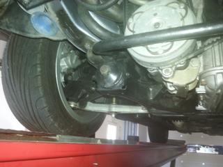

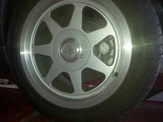

Bonsoir à tous et désolé pour le silence prolongé, le boulot le boulot et les emmerdes de tous les jours.
Enfin ça y est, mon spyder est terminé et il est superbe !!!!!!!!!!!
Tous les trains roulants, disques, étriers ont été aérogommés puis peinture époxy. Toutes les rotules neuves, silent bloc neufs, ressorts sur mesure,amortisseurs neufs, même la clim fonctionne à merveille.
Les jantes sont parties au Portugal pour un passage au tour, j'ai fait polir les bords + peinture neuves.
Elle sort de la géométrie et tout va bien.
je vais vous poster des photos du dessous quand elle passera le contrôle technique d'ici peu.
j'ai eu juste un petit soucis ce week-end avec mes relais qui commandent les ventilos je vais faire un post pour cela.
Me reste les joints de vitres arrière à changer car ceux-ci sont craquelés et je crois savoir qu'ils sont très durs à trouver.
Jérôme :Maze

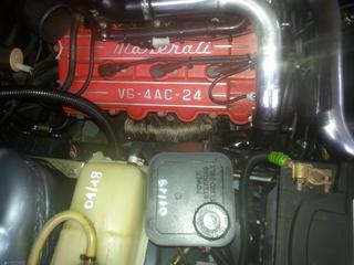

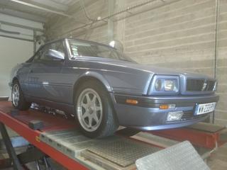

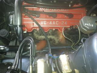

Bonsoir à tous,
me revoici sur le réseau, pour m'excuser, j'ai restauré une Opel Manta BCC de 1984 pour mon fiston. :D
Je n'ai que des bonnes nouvelles a vous annoncer :
Mon Spyder III a passé le ct haut la main, juste un antibrouillard légèrement trop bas.
J'ai pu par l'intermédiaire d'une relation en Italie me procurer le PRA qui me manquait et Je tiens a remercier Cefred pour son aide, son document gentiment fournit m'a été d'une très, très grande aide.
DU coup,J'ai enfin obtenu ma carte grise pour mon Biturbo Spyder en 2.24 V, version normalement réservé au marché italien.
Je me pose aujourd'hui ses questions:
- cette version a été produite à seulement 200 exemplaires, combien y en a t'il en France? Est ce qu'une personne du forum en a une, je dis bien en 2.24V ?
Et combien de Spyder III au total sur le forum?
Comme promis, je vous joins quelques photos de la belle, j'ai fait une petite entorse à l'origine en installant du ruban anti-chaleur en carbone sur les collecteurs d’échappement afin de limiter au maximum le rayonnement et la dispersion de chaleur, afin de protéger au mieux les composants électriques du compartiment moteur. Le résultat est bluffant.
Jérôme :Maze

Salut Jerome
Elle est superbe! Félicitations! Bah il y en a quelques uns des Spyder, mais pas en 24 soupapes
Par contre, petite remarque quant au bandage sur les collecteurs en fonte. Malheureusement, ils se fragilisent, se fissurent et partent en morceaux quand ils sont bandés. :?
Fred
