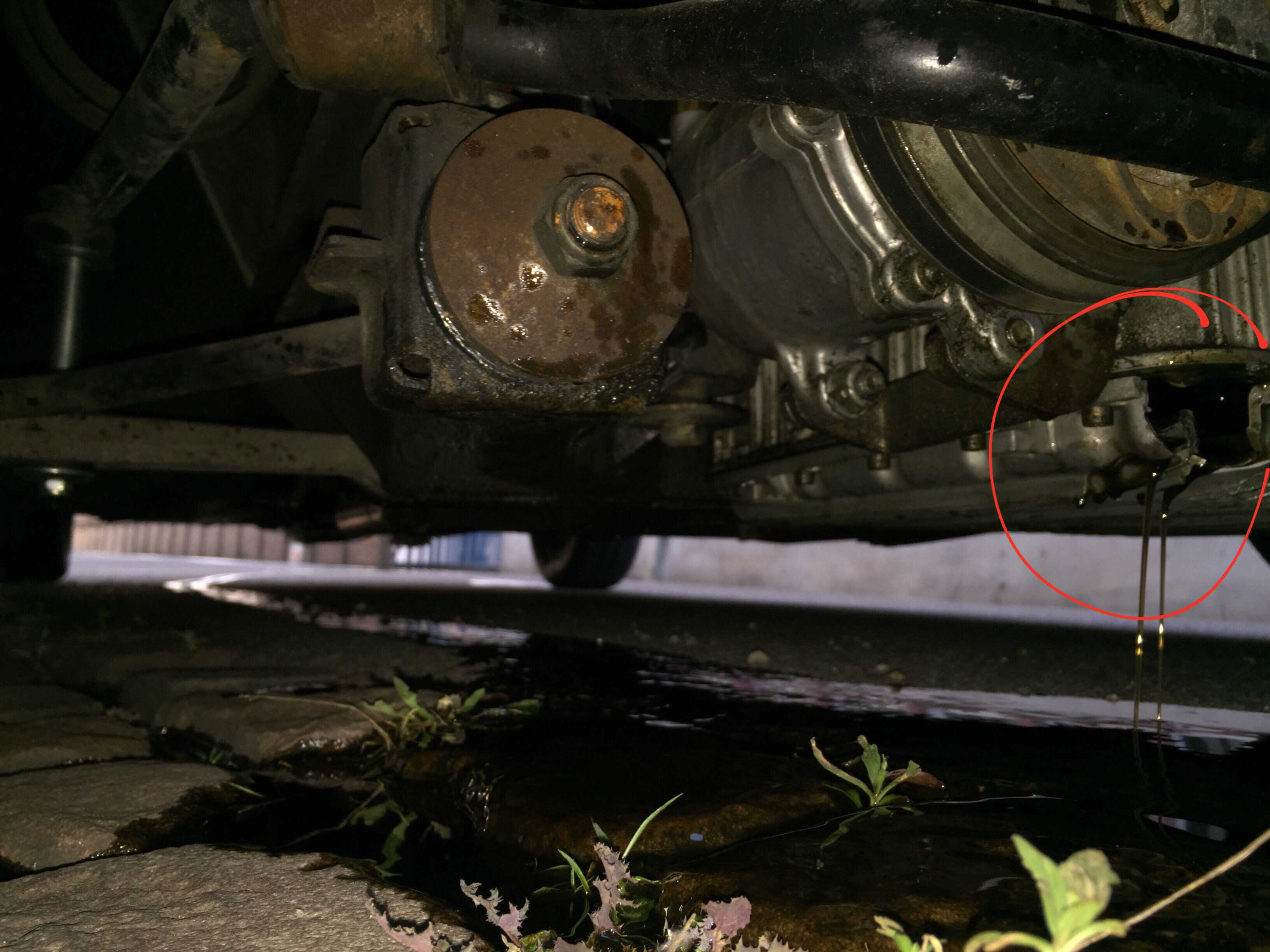

Un dos d’ane on pourrait comprendre. A même pas 20 a l heure, entre les rails ça fait une cuvette, une cycliste était 10 m devant. J ai du ralentir, les amortisseurs, sont peut être fatigués, les Silentblocs peut être affaissés ( j en ai un jeu neuf dans un carton pour travaux d été...) la conjonction du tout, ça a tapé. Le carter avait déjà tapé, je pense... donc faiblesses en chaîne plus connerie principale, je n avais qu a pas passer par là oú je ne passe JAMAIS...
Oui je pense que je vais mettre une plaque de protection comme sur l autre.
J étais au ralenti de toute façon, j ai entendu le gling, je me suis dit que j avais perdu l emblème, suite à heu un autre épisode de plus belle la vie :Maze , donc je me suis arrêté de suite. Le moteur n’a pas tourné sans huile.
Trop cool non? :?
Et comme je ne fais pas les scénarios à moitié.... :roll: pour dégager la voiture de la route, je l ai poussée ;) .Et j ai fait comme dans les dessins animés lorsque Tom zippe sur une flaque d huile.... :shock: et je me suis retrouvé les 4 fers en l air au milieu de la marre d huile sur la route... :cry: vous voyez le tableau :mrgreen:
Je préviens., celui qui reprend mes aventures, pour en faire une série télévisée à succès, et fait fortune avec, je l attaque pour plagiât :shock:
Parce qu en effet, j en ai d autres des bleues et pleine de suie a raconter dans les prochaines épisodes... est ce que je peux avoir une rubrique spéciale PLUS BELLE LA VIE :Maze :roll:
Ouaip bon, ce n est pas bien cadré... l angle avant droit. Par contre l huile était super propre. Rien a dire...

Ah ouais quand même, ça ne se fissure pas, ça explose carrément...
Bon, on croise tous tous les doigts de notre corps pour espérer que ça se limitera à un nouveau carter et 6 litres d'huile... :?

Oui, carrément explosé!
Des fois on se demande si un carter en plastique qui peut se déformer (ils sont souvent comme ça maintenant) ne serait pas mieux...
Clairement une faiblesse de la bitube, cette combinaison de faible garde au sol, carter exposé et ressorts de suspension sans doute trop souples.
La bonne nouvelle c'est que tu as arrêté ton moteur immédiatement.
Plus qu'à retrouver un carter et à le remonter.
Tu l'as fait ramener chez toi avec l'assistance?

J y suis retourné...
Les ailettes et le coin...

Angle carrément arraché, peut être déjà un choc et le carter fragilisé , surtout que toutes les ailettes sur le devant sont cassées. :o
C'est peut être mieux pour le reste qui je l'espère sincèrement pour toi est épargné. ;)
Edit: il y a la trace de 7 ailettes sur le pavé . Ca a tapé sur l'arrête , aie!
