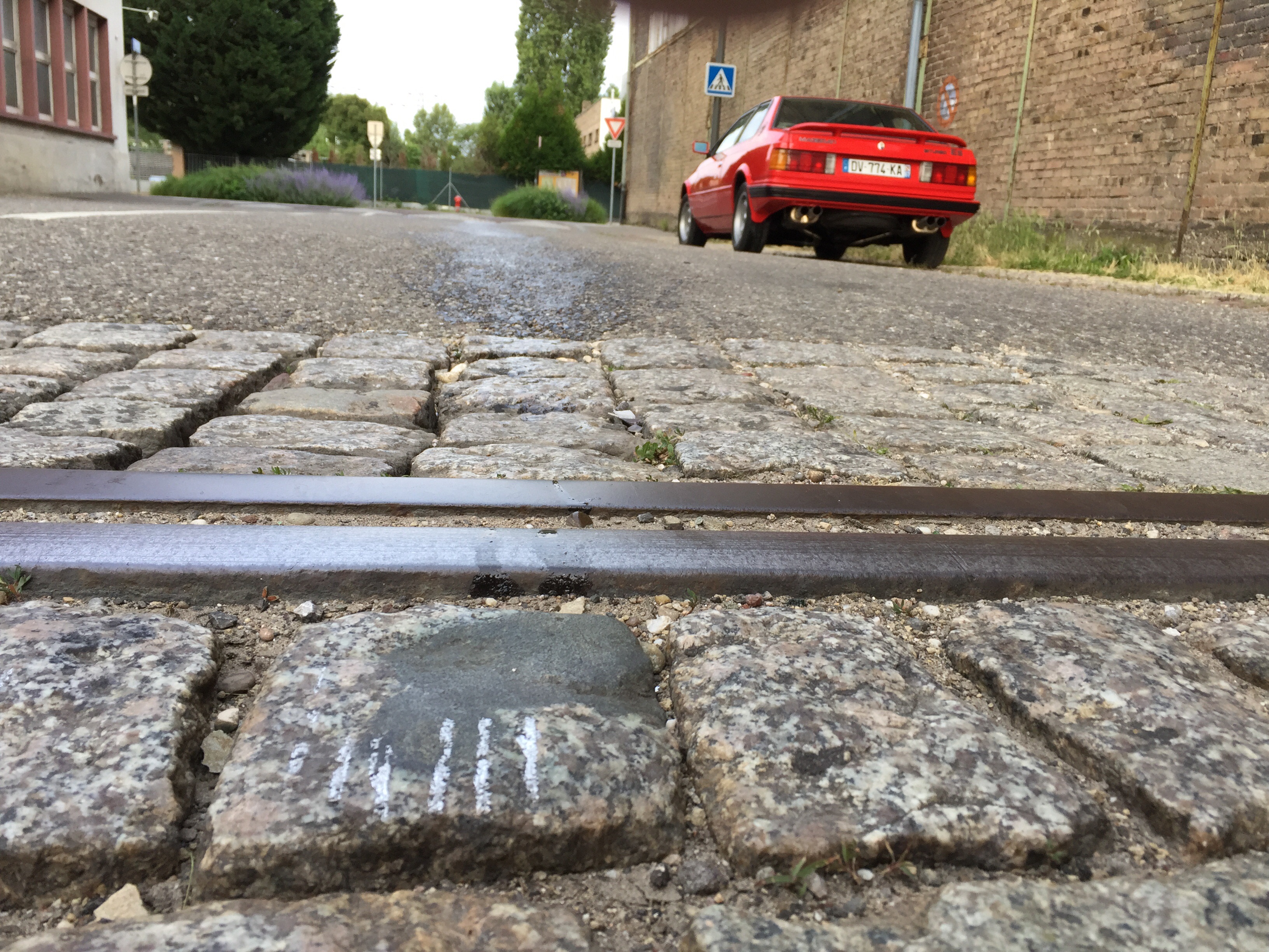

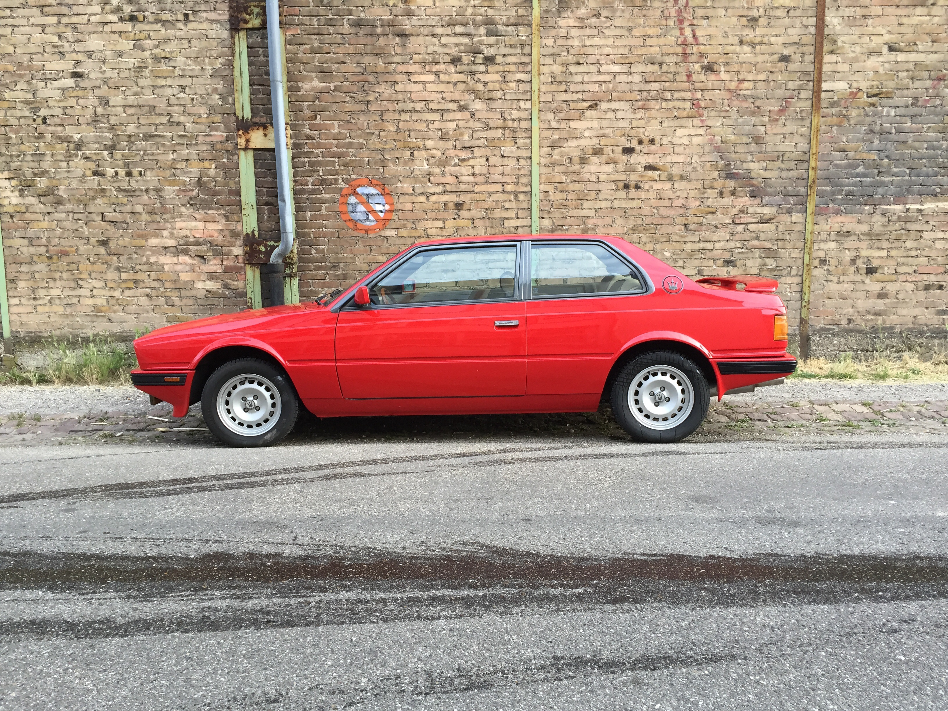

Un dos d’ane on pourrait comprendre. A même pas 20 a l heure, entre les rails ça fait une cuvette, une cycliste était 10 m devant. J ai du ralentir, les amortisseurs, sont peut être fatigués, les Silentblocs peut être affaissés ( j en ai un jeu neuf dans un carton pour travaux d été...) la conjonction du tout, ça a tapé. Le carter avait déjà tapé, je pense... donc faiblesses en chaîne plus connerie principale, je n avais qu a pas passer par là oú je ne passe JAMAIS...
Oui je pense que je vais mettre une plaque de protection comme sur l autre.
J étais au ralenti de toute façon, j ai entendu le gling, je me suis dit que j avais perdu l emblème, suite à heu un autre épisode de plus belle la vie
, donc je me suis arrêté de suite. Le moteur n’a pas tourné sans huile.

Clairement une faiblesse de la bitube, cette combinaison de faible garde au sol, carter exposé et ressorts de suspension sans doute trop souples.

Angle carrément arraché, peut être déjà un choc et le carter fragilisé , surtout que toutes les ailettes sur le devant sont cassées.
C'est peut être mieux pour le reste qui je l'espère sincèrement pour toi est épargné.
Edit: il y a la trace de 7 ailettes sur le pavé . Ca a tapé sur l'arrête , aie!
