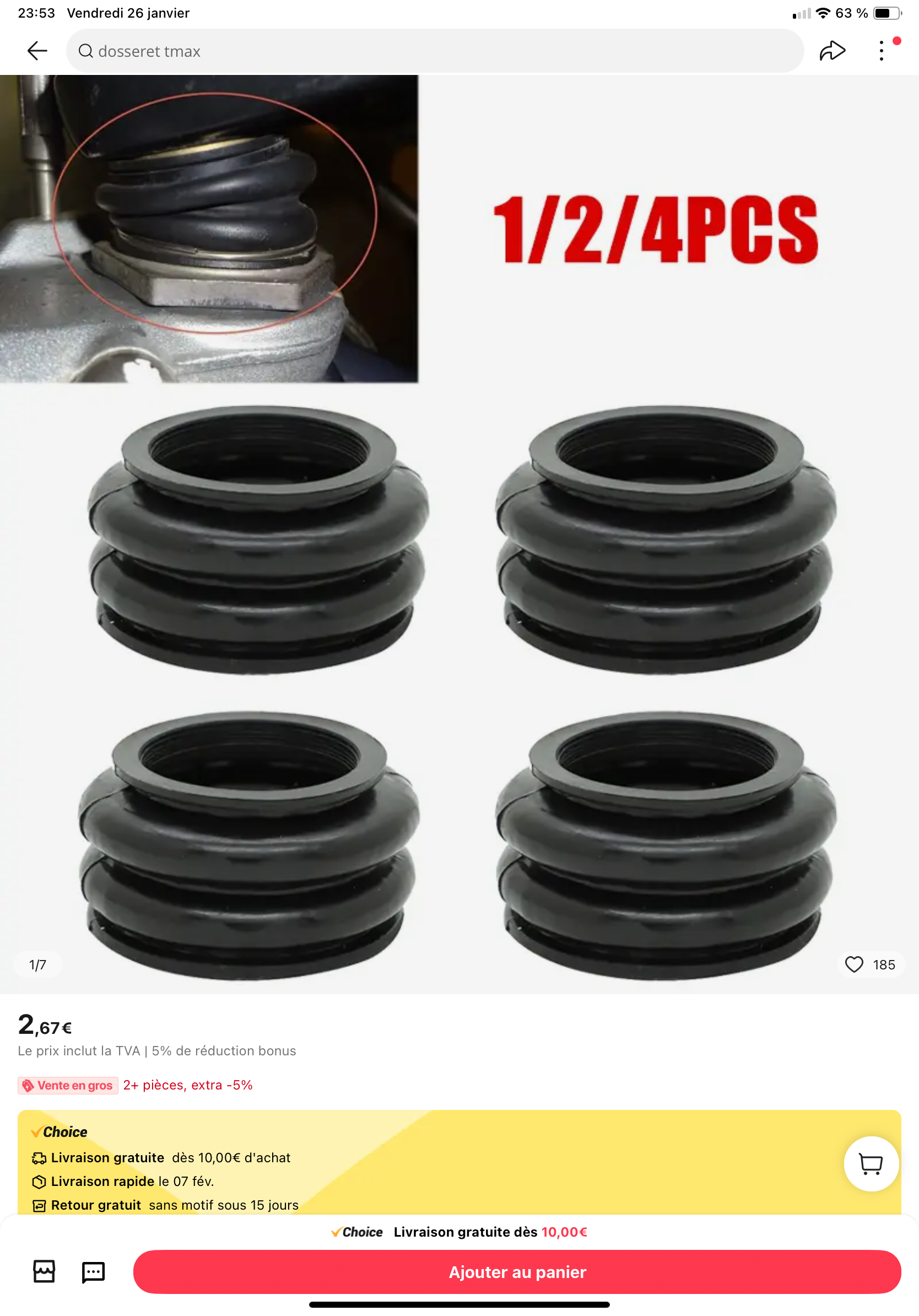

Re: [4200] changement rotule de triangle arrière
Publié : jeu. 25 janv. 2024 23:29
par Konimino2
J’ai pas mis les doubles.
Publié : ven. 26 janv. 2024 07:39
par syntiz
Konimino2 a écrit : ↑jeu. 25 janv. 2024 23:29 J’ai pas mis les doubles.
Tu parles des caches pour les biellettes? Tu veux dire que tu as choisi un autre modèle, ou que tu ne les as pas changé ?
Publié : ven. 26 janv. 2024 08:30
par Konimino2
Pour les rotules. Ah bah si je les ai changés. C est sur que si tu les laisses percés, les saletés vont se mettre dans les rotules, user la bague en nylon ou je ne sais quoi qui est au fond de la rotule, et le jeu arrive et il s accentue.
Publié : ven. 26 janv. 2024 23:57
par Konimino2
Donc certains mettent ceux là
j ai mis ce genre là
