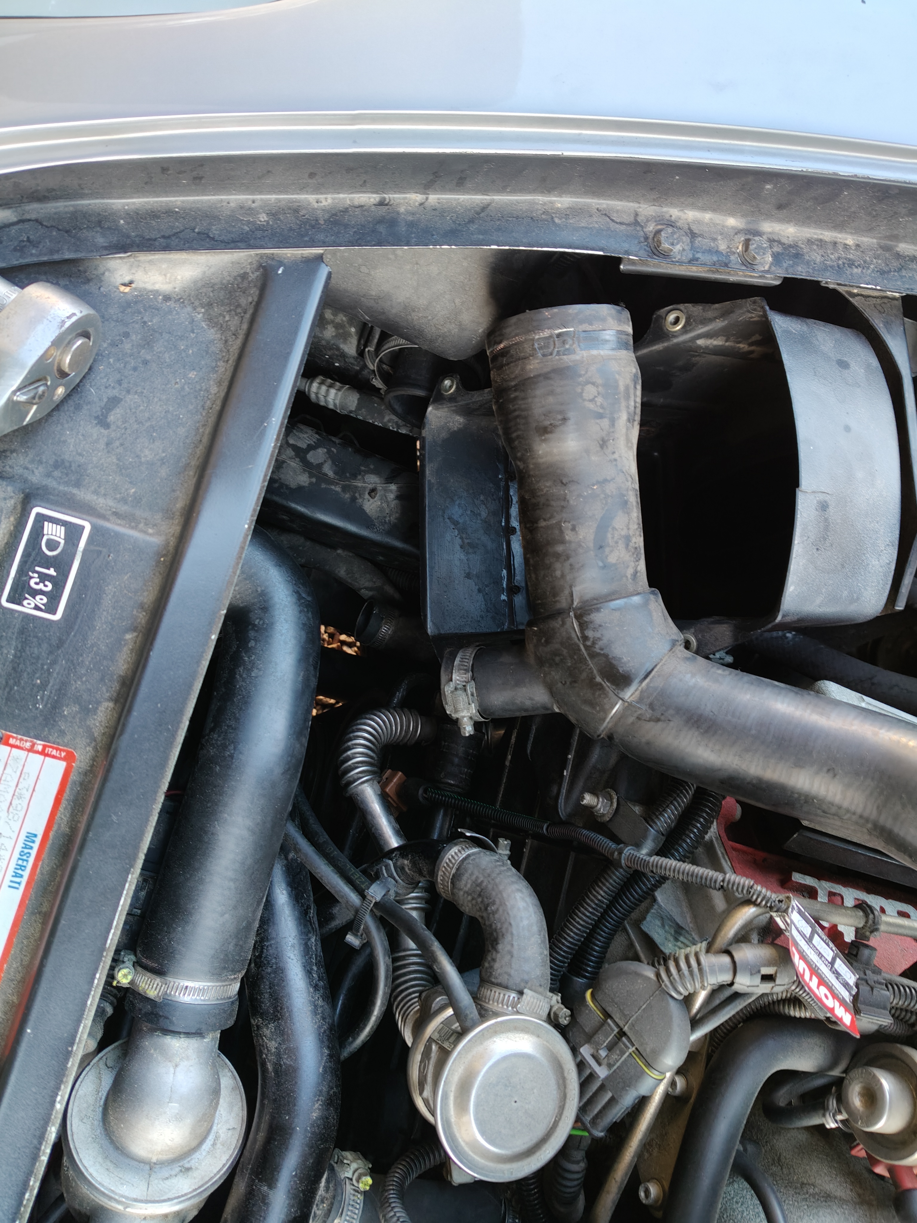

Sur ma 3200 depuis hier j'ai un bruit de cri de phoque sous le capot quand j'accélère 😂
Plus sérieusement je ne sais pas le décrire, je vous met les vidéos.
En conduite normale sans charge ça ne me fait pas, en conduite appuyée se bruit apparaît en charge entre 3000 et 4000 tours.
J'ai contrôlé dans un premiers temps les durites d'air, je ne vois rien de spécial. Mais ça me fait quand même penser à quelque chose comme ça.
Je n'ai pas remarqué de perte de puissance mais je viens de l'avoir alors peut-être que c'est le cas et que je ne fais pas attention.
Rien au diag
Ça vous parle ce bruit?
Je dois regarder quoi?
Merci d'avance pour votre aide

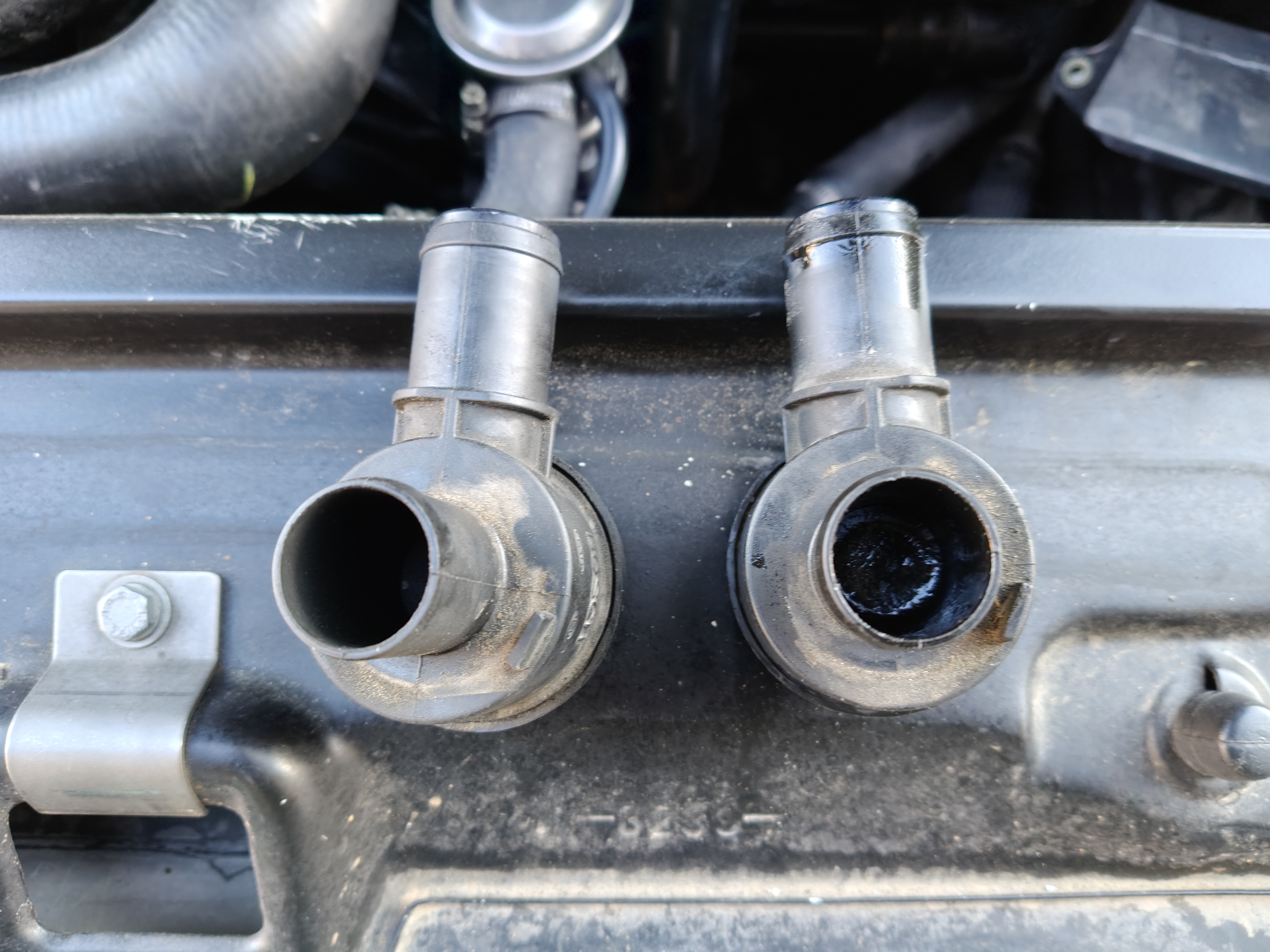

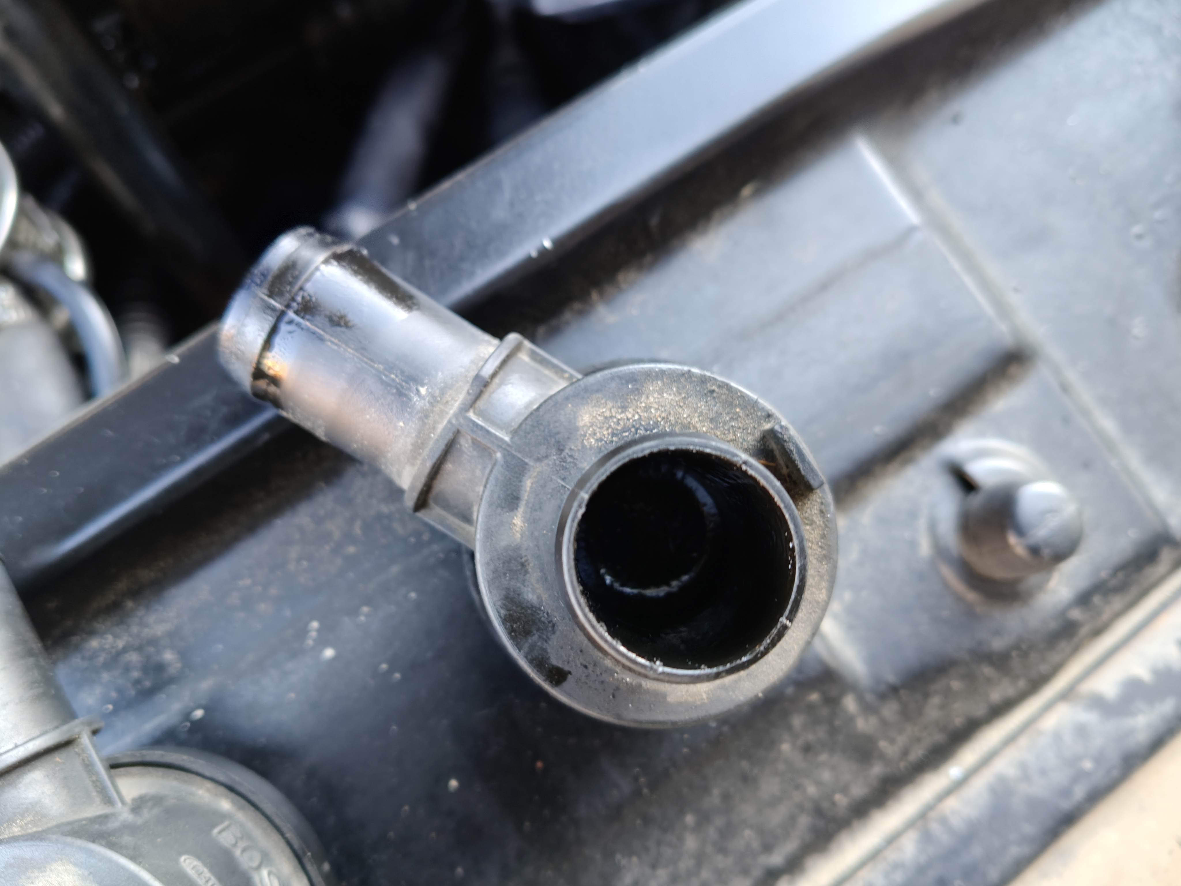

Je pense que vous avez vu juste.jai démonté les 2 , un peu galère mais ça se fait
Une de deux est pleine d'huile et surtout quand je souffle dedans l'air passe alors que l'autre côté non ;-)
J'ai commandé des febi 102127 elles ont la même tête, je pense que ça se monte. Je vous dirais. 35€ la dump valve neuve ça peut être une bonne alternative
