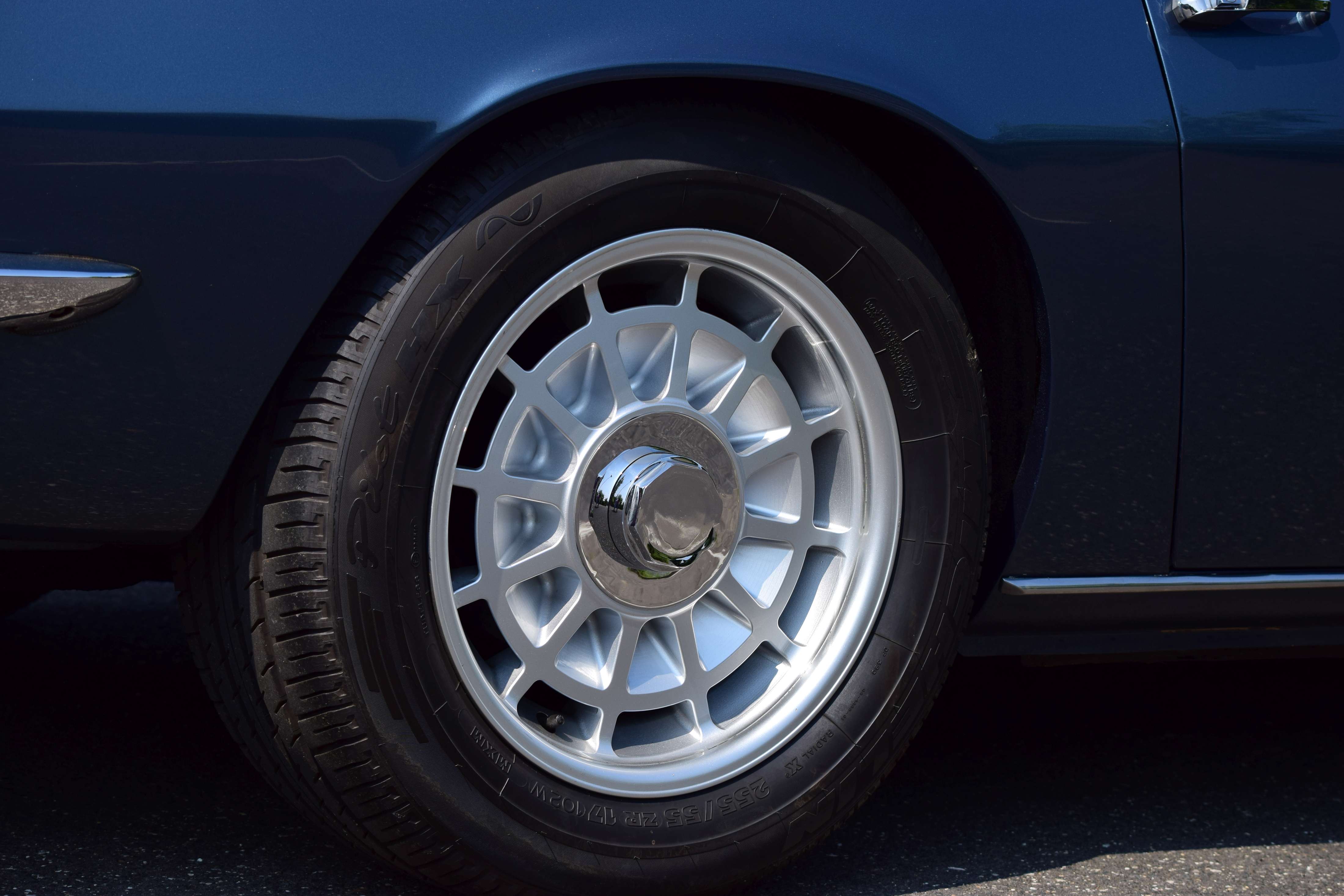

J'ai vu cette info concernant cette Ghibli à vendre aux enchères par Artcurial le 7 juillet.
C'est exactement ce que j'aurais voulu réaliser (faire faire), mais en 16" (je trouve le 17" un peu trop grand).
Les tofs:
Celui qui l'a fait a certainement utilisé ses propres compétences de programmeur avec des logiciels informatiques de CAO, voire les machines, qu'il y a dans les entreprises de conception aéronautique.
Si ce travail avait été commandé par un particulier, le coût en est de l'ordre de 10.000 Euros.

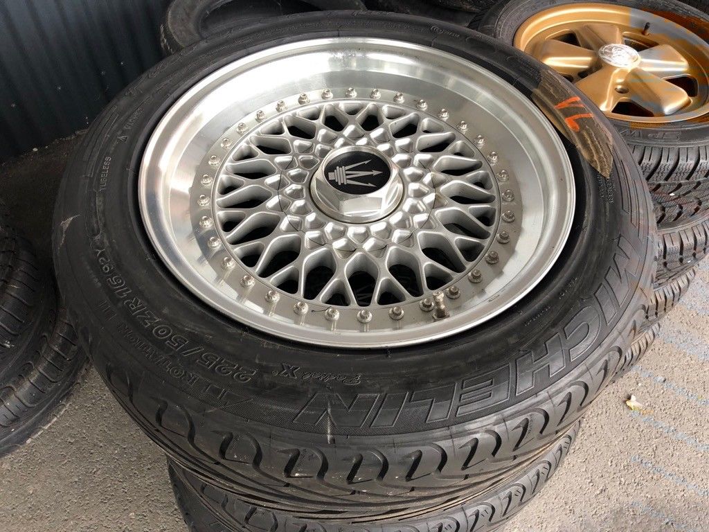

D'où l'option beaucoup plus économique que j'ai retenue d'utiliser des BBS RS de 16" adaptées pour rouler, en conservant les Campagnolo originales de 15" pour le show.

Ton choix final pour les BBS RS est non seulement le plus logique, mais il respecte ce qui se faisait à l'époque... les Maseratistes étaient friands de ces jantes qui, à mon humble avis leur permettaient de préserver leurs précieuses jantes magnésium sur les pavés des Champs-Elysées ou sur les trottoirs de la promenade des anglais. Tu aurais pu les choisir dorées
, on en a vu plus d'une gréée ainsi!
Pour ce qui est du choix final du pneu, je n'ai pas compris ce que tu privilégiais.
Le CN12 est celui qui sera le plus proche des XWX en terme de comportement, si "ça passe", c'est ce que je mettrais.
Les gommes modernes perturberons trop le comportement général, qui sera probablement incohérent, direction lourde ou trop réactive.
Si tu comptes t'en servir régulièrement, et malgré le coût des CN12, c'est mieux d'avoir des jantes que tu n'as pas (trop) peur de poquer et des pneus qui acceptent de dériver gentiment plutôt que de décrocher vicieusement, et puis au roulage sur autoroute, qui est par définition le terrain de chasse d'Indy, tu puisses la mener avec deux doigts sur le volant, plutôt que de devoir corriger constamment des lacets ou des embardées sur les raccords. Surtout avec un essieu rigide à l'arrière.

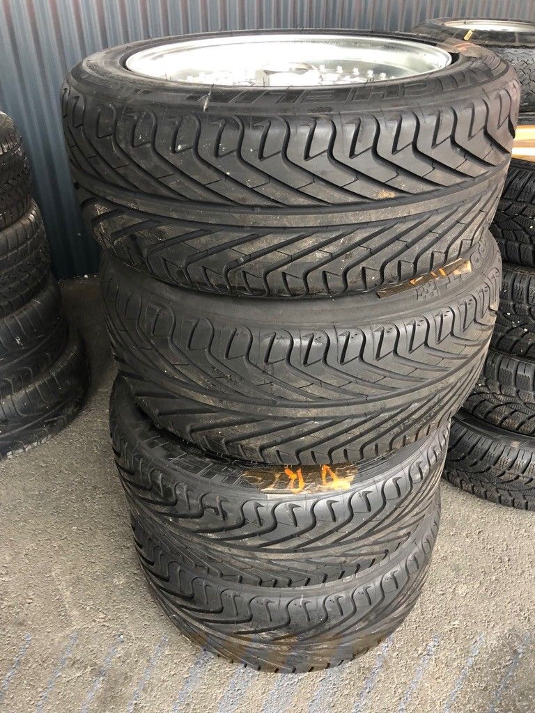

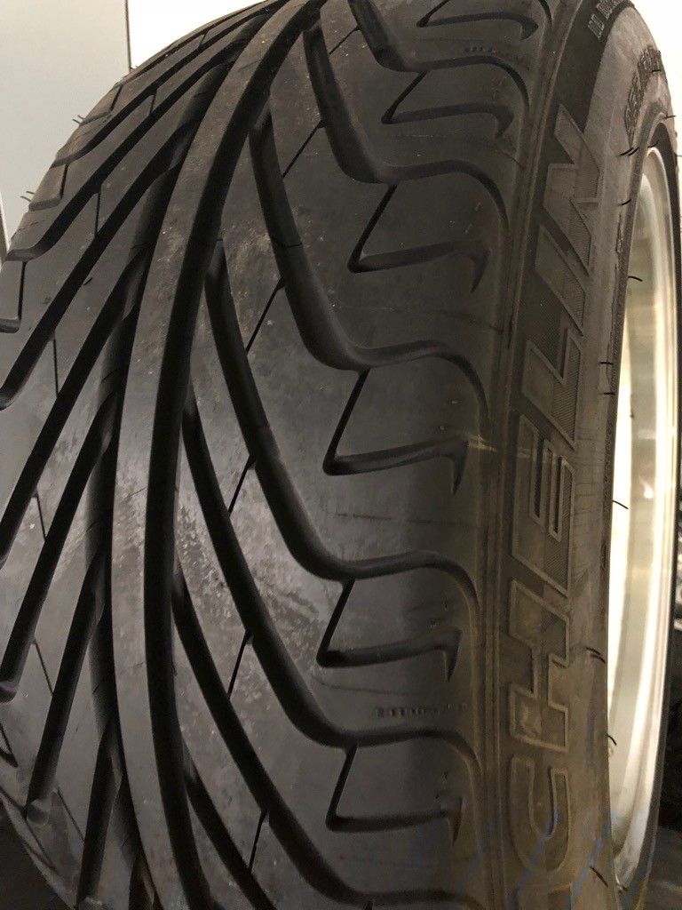

@MyTownRW: je crois que les CN12 ne se font pas en 16" et mes BBS RS sont en 16".
Il n'y a aucun pneu classique qui se fait en 16" avec une circonférence compatible, les seuls qui s'en rapprochent sont les Michelin Pilot Sport mais ce sont des pneus beaucoup plus sportifs en profil 50 et ... très chers.
Je suis condamné aux pneus modernes de type 225/60 WR16.
Reste à trouver quel pneu à flancs suffisamment fermes (les pneus modernes dans ces dimensions sont en général montés sur des berlines pépères et ont donc souvent des flancs chewing-gum qui à mon avis ne conviendront pas à un coupé lourd comme l'Indy) et avec des épaules plutôt arrondies pour se rapprocher du profil des pneus d'époque qui permet un décrochage progressif.
Pour le moment je penche pour les Hankook Ventus Prime 3k125.
Je suis aussi interressé par le tout dernier Conti Premium 6 (il remporte tous les suffrages) mais pas dispo en 225/60 R16, seulement en 235/60 R16 (peut-être un peu large mais ça conviendrait aussi en dimensions), mais dans cette taille c'est un pneu "SUV".
Le gars de chez Conti n'a pas su me dire quelles différences il y avait entre les pneus "tourisme" et les pneus "SUV" dans ce modèle sauf que la structure est différente. Je suppose que le pneu SUV a des flancs plus rigides pour faire face au centre de gravité plus haut (et peut-être un poids plus important), bien que l'indice de charge ne soit pas XL... Ca peut peut-être convenir, pneu à flancs fermes pour voiture lourde, mais je ne sais pas pour les épaulements, il faudrait que j'en voie en vrai.
En plus un 235 sera peut-être un peu trop large (encombrement sous les arches de roues) et trop lourd pour la direction et les suspensions.
Et un pneu qui semble parfait en comportement pour une voiture moderne ne conviendra pas nécessairement à une classique avec pont rigide comme tu l'as bien souligné
