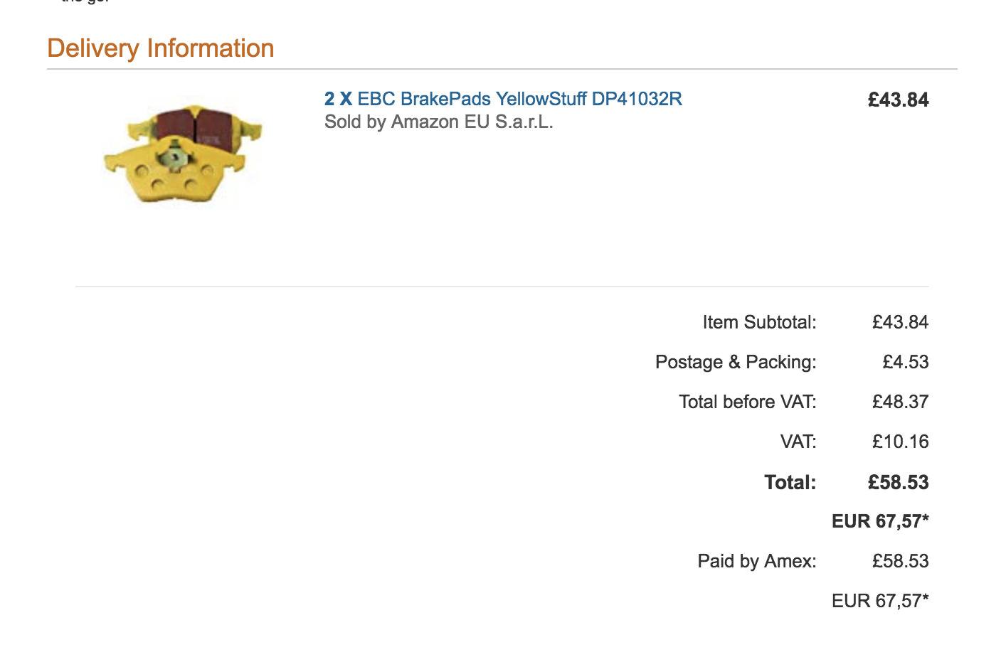

A ce propos, j'en ai recommandé sur amazon, pour mettre sur ma ghibli (même étriers) et vu que c'étaient les soldes, j'en ai aussi pris pour la bleue :mrgreen:
Il semblerait que ces braves gens se soient une nouvelle fois trompé sur le prix de vente (oui c'est le prix pour deux jeux de 4 plaquettes) :lol:
