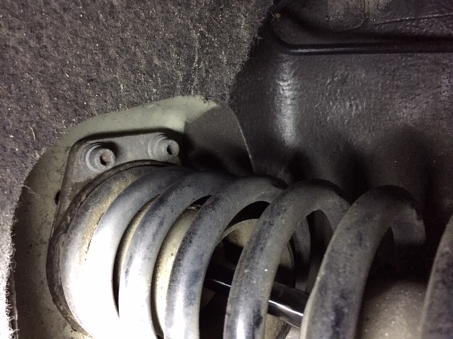

je vais bientôt attaquer et je m etonne juste que la platine superieur ( dans le passage de roue) soit fixée par quatre vis CHC. demontage avec clé a chocs?

lamififi a écrit : je vais bientôt attaquer et je m etonne juste que la platine superieur ( dans le passage de roue) soit fixée par quatre vis CHC. demontage avec clé a chocs?
Merci d avance.
Pourquoi cles a choc ? De plus sur une 7-8mm.
Un ressort c'est un ressort, ca se change pareil sur tous les amortos: il faut un compresseur de ressort.

Bon ben je vais faire ressort et tuto...
Pour le compresseur de ressort, oui, évidemment, modele hydraulique sur pied. Mon interrogation était plus sur ces vis CHc qui me paraissent petites et avant d attaquer j essai d envisager toutes les emmerd...qui arivent toujours en escadrille.
