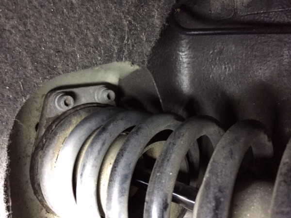

apparemment les ressorts de ma grandturismo 4.2- 2008 -90000km sont fatigués et l avant de la voiture est très bas.
de plus les pneus avant s usent vraiment a l intérieur.
quelqu un a il changé les ressorts? opération faisable pour bon bricoleur?
merci pour votre aide et précieux conseils.
cordialement
philippe
cordialement
philippe

J'ai eu ce problème à 95.000 Kms et le pneu droit a éclaté à cause de cette usure intérieure (en ville heureusement). Ce sont des Bridgestone.lamififi a écrit :bonjour
cordialement
philippe
La paire de ressort coute moins de 100€ TTC chez Maserati. Après n'étant pas bricoleur j'ai laissé Maserati les changer soit environ 2.000 € pneus et géométrie compris.
Malgré cela mes pneus s'usent toujours à l’intérieur. Il faut donc les surveiller.
Je me demande encore si les géométries faîtes par Maserati sont bonnes ...

je vais bientôt attaquer et je m etonne juste que la platine superieur ( dans le passage de roue) soit fixée par quatre vis CHC. demontage avec clé a chocs?
Merci d avance.
Personne n a changé ses ressorts??
pas de conseils ou tuto?
Merci d avance.
Re: ressorts amortisseurs granturismo
Pourquoi cles a choc ? De plus sur une 7-8mm.lamififi a écrit : je vais bientôt attaquer et je m etonne juste que la platine superieur ( dans le passage de roue) soit fixée par quatre vis CHC. demontage avec clé a chocs?
Merci d avance.
Un ressort c'est un ressort, ca se change pareil sur tous les amortos: il faut un compresseur de ressort.
Bon ben je vais faire ressort et tuto...
Pour le compresseur de ressort, oui, évidemment, modele hydraulique sur pied. Mon interrogation était plus sur ces vis CHc qui me paraissent petites et avant d attaquer j essai d envisager toutes les emmerd...qui arivent toujours en escadrille.

bonjour megaman
c est la concession Maserati qui m a indiqué que les pneus s usaient vraiment a l intérieur et que l avant était trop bas.
Pour eux problème connu et c est les ressorts qui fatiguent.
je prendrait les cotes des neufs et anciens et si j ai le temps je ferai un test sur machine de compression avec cellule de force pour voir la différence.

Le problème des pneus avant qui s'usent à l'intérieur n'est pas lié qu'à ça.lamififi a écrit :bonjour megaman
J'ai fait changer mes ressorts avant par Maserati Gauduel Sport à Lyon il y a 23.000 Kms avec une géométrie et ils s'usent toujours à l'intérieur !
C'est l'architecture du train avant qui veut cela.
@alpa
Une voiture n'a pas toujours besoin d'être vieille ou avoir beaucoup roulé pour que les ressorts s'affaissent. Très courant sur Alfa GTV 116 à l'arrière, et toutes les VW Jetta II avec le cul qui traînait à terre après 3-4 ans, et quelques autres.
Il y a aussi des ressorts qui cassent, souvent la dernière spire sans trop de conséquence, Alfa 33 à l'avant, VW Golf IV et Audi A3 8L à l'avant ET à l'arrière, BMW série 3 (je ne sais plus laquelle) à l'arrière, et beaucoup d'autres.
Sur certains modèles de voitures, il casse au milieu et se met de travers jusqu'à déchirer le pneu, dans ce cas c'est beaucoup plus embêtant.
@megaman
Un ressort usé fera que la voiture est de plus en plus basse, lorsque les amortisseurs sont usés la voiture gardera sa hauteur normale mais dansera dès que la route n'est pas un billard.
Pour le réglage du parallélisme, il faut parfois s'écarter des spécifications d'usine. Lorsque j'avais demandé et reçu les réglages pour ma GranSport, je n'en revenais pas qu'il fallait de la divergence aux roues à l'avant sur une propulsion, car c'est garanti que les pneus s'useront sur le bord intérieur. J'ai de suite demandé au chef d'atelier du garage à Luxembourg qui m'a confirmé que les réglages d'usine étaient prévus pour la stabilité, mais qu'il ne fallait pas les respecter pour avoir une usure régulière sur toute la largeur du pneu.
Sur toutes les Alfa 156, il fallait augmenter de beaucoup la convergence si le client avait tendance à attaquer de temps en temps ou à faire des gros freinage. Il faut parfois adapter le réglage suivant la conduite.
@megaman
