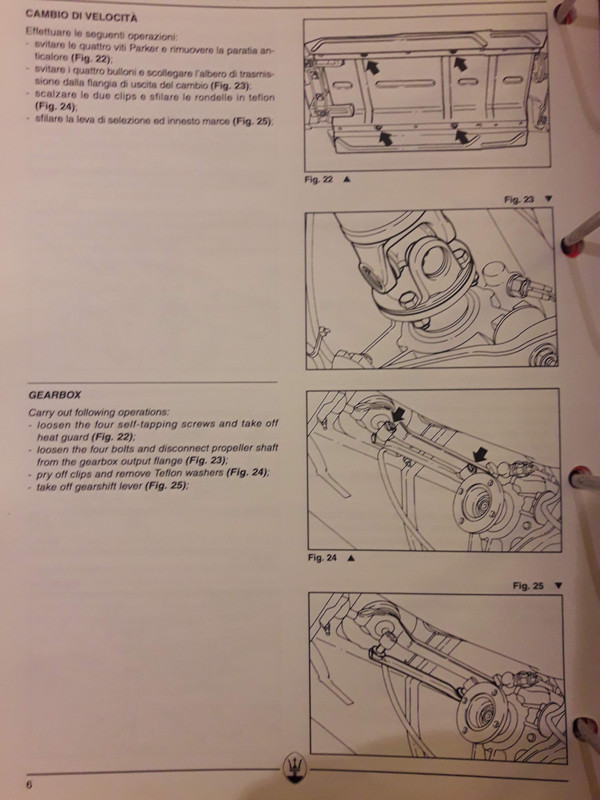

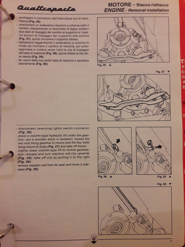

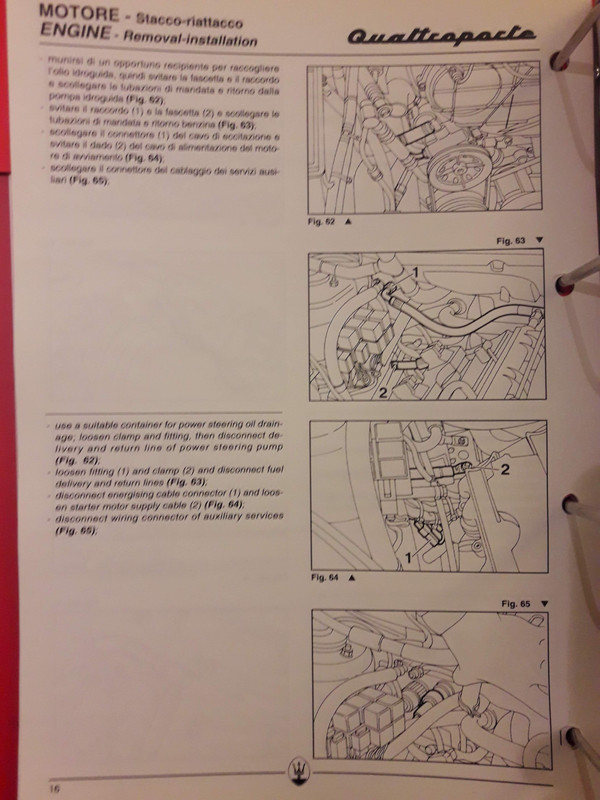

1. faisceaux électriques du compresseur de clim -> 65
de l'alternateur du bloc moteur -> 64
2. besoin de petites mains
3. (ghibli)

Merci beaucoup alpa et spacecadet pour vos conseils! ;)
Alpa, il m'est arrivé d'employer ta méthode pour sortir des ensemble moteur/boite complet mais... avec un pont deux colonnes. Avec ma configuration actuelle, je ne pense pas pouvoir aisément procéder de la sorte... :?
Spacecadet, merci beaucoup pour tes éclaircissement, documents et photos à l'appui! Je suis un peu jaloux, je n'ai pu récupérer que la doc disponible sur le net (déjà plutôt exhaustive) concernant les V6 24AAC et je ne possède pas les parties évoquant la dépose du bloc...

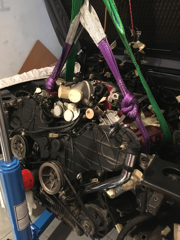

Ca y est c'est fait!
Comme vous pourrez le constater, j'ai employé la méthode de la sortie par l'avant avec une grue d'atelier. Ça sort plutôt bien en fin de compte... Le plus long étant comme toujours le travail de préparation (déconnexion des faisceau, des durites, retrait de la face avant, etc....).
Merci encore à spacecadet pour ses éclaircissements qui m'ont été fort utile! ;)
