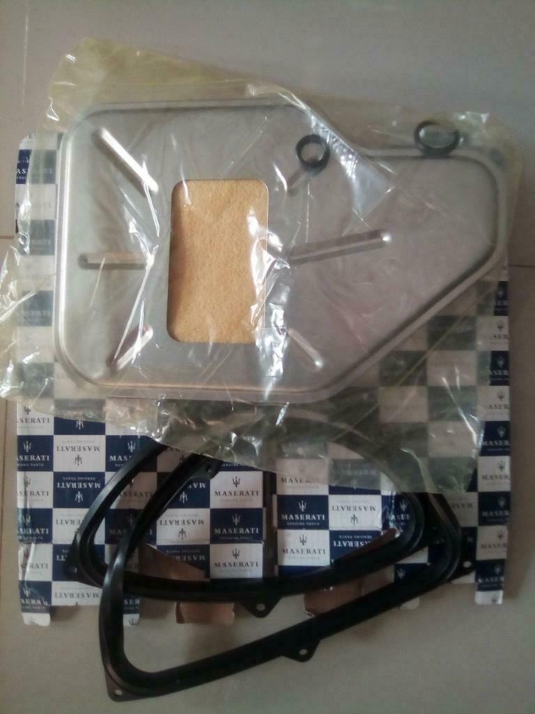

Joeley, je ne sais pas si c'est la même boite que sur le Ssangyong Rexton, mais sur la 3200 GT , je n'ai pas vue de prise ou autre qui peuvent provoquer une fuite.
Image,Image
Messages : 4751
Re: [3200 GTA] Fuite de boite de vitesse
Effectivement c’est pas le même filtre. En plus sur le Rexton ou le Mercedes ML270 c’est une boite 5. :oops:

J’ai une question en rapport avec ce sujet : je souhaiterais vidanger ma boite(bva) ,mais je ne vois pas de jauge(qui permet au passage de voir l’aspect et la qualité de l’huile).
J’ai déjà procédé sur d’autre véhicules à des vidanges et « rinçage » de boîte ... mais là ,j’trouve pas le trou :lol: :oops:
D’aute Part ,faut il changer la crepine(avec filtre) à chaque vidange ?
3200 gta 2001
XJS convertible 6.0l 1993
alpa
Messages : 4046
Localisation : Grenoble
Message par alpa »
Et oui sur cette BVA M88 il n'y a pas de jauge de niveau. C'est une BVA remplis soi-disant "a vie".
Sur les QP4 ces abrutis n'ont meme pas prevu de bouchon de vidange !
On remplis par le trou sur le cote comme sur une BVM.
J'ai commande le filtre de Daewoo Musso/Korando sur ebay en Australie, on n'en trouve pas plus pres. Mais ca coute kedal genre 13 euros.
En general on change le filtre a chaque fois, mais bon c'est tous les 100mkm voir +.
N'oublie pas que le convertisseur garde 1/3 d'huile et je ne sais plus comment faire pour le purger (ni si c'est une bonne idee).
Messages : 4751
Si c'est comme mon Rexton, il y a un tube sur le côté de la boîte, fermé avec un clips en plastique qu'il faut détruire. On trouve sur le net, une jauge pour faire le niveau.
Pour vidanger un peu le convertisseur, j'ai acheté un peu plus d'huile, j'ai roulé quelques centaines de mètres et j'ai revidangé.
