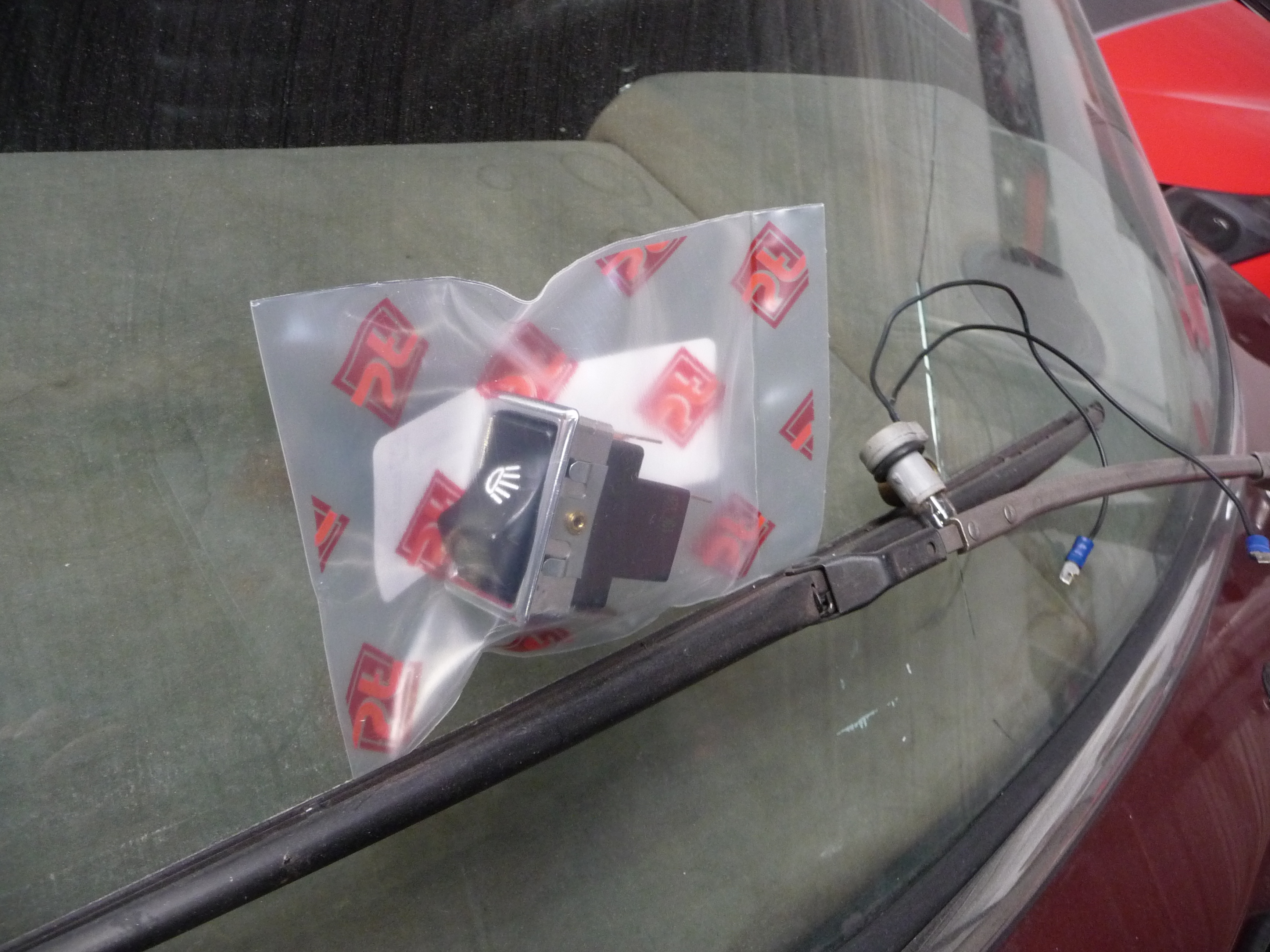

Ce vendredi, du progrès.
Le basculeur est arrivé :lol:
C'était bien pour les phares.
Stefano était en Italie, donc pas bcp plus d'infos...
Patience, patience ;)

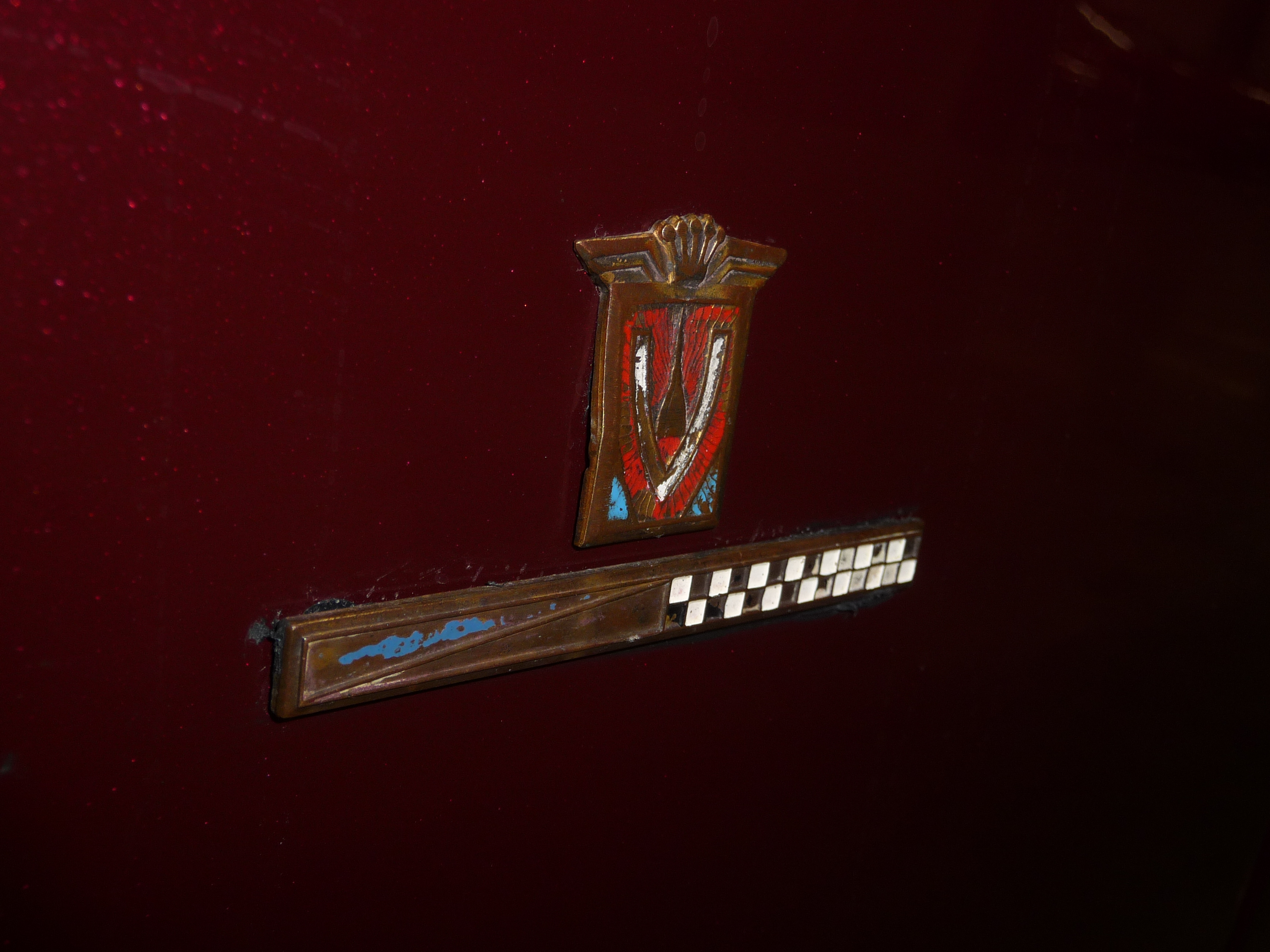

La disposition des couleurs (les rouges, les bleus) semble différente entre les deux côtés:

Petit quizz, savez ce que représente la petite barrette à Damier sous le sigle Vignale?

les couleurs de Turin?

Encore quelques (petits) progrès:
- deuxième essuie-glace remonté avec la nouvelle pièce qui manquait:
- basculeur de phares remonté:

Gagné Grpl ;)

L'écusson Vignale; mais sans la barrette :
Messages : 9227
Re: Restauration Indy 4900
Ah merci Alido, utile pour une remise événtuelle en l'état.
Sais-tu si l'écusson existait bien avec les couleurs rouge et bleue alternées comme sur les miens?
Messages : 9122
Ils en ont chez autoepoca et étrangement ils sont de la même couleur.
Et j'ai beau regardé, tous les logos sur google image sont bleu au dessus rouge dessous.
Etrange...
Messages : 9122
Messages : 9227
Ouh que ces repros sont vilaines!
Celui-ci au moins fait plus authentique:
Pas impossible qu'une seule des combinaisons de couleurs ait été reproduite, ce serait moins coûteux...
Bon, j'ai envoyé un message à Fabio Collina pour en avoir le coeur net.
Messages : 9227
Réponse de Fabio Collina:
Unfortunately the emblems were not designed and made by Maserati but of course by Vignale, so we don't have any drawings of them in our Historical Archive.
Anyway I have checked on some pictures of our Clients cars they sent me (to open the Historical Documentation Service procedure), and I have found the same emblems on different Indy. I send you some pictures of them, I hope they could be useful...
Donc il semble bien que mon emblême "rouge" soit une anomalie. :?
Bizarre car il semble authentique et je ne vois pas pourquoi, s'il a été restauré dans le passé, il aurait été repeint dans un ensemble de couleurs opposé à l'autre.
Peut-être une commande facétieuse? ;)
En tous cas, je compte conserver les couleurs comme elles sont, je considère ces emblêmes comme les originaux de cette Indy et son signe distinctif :D

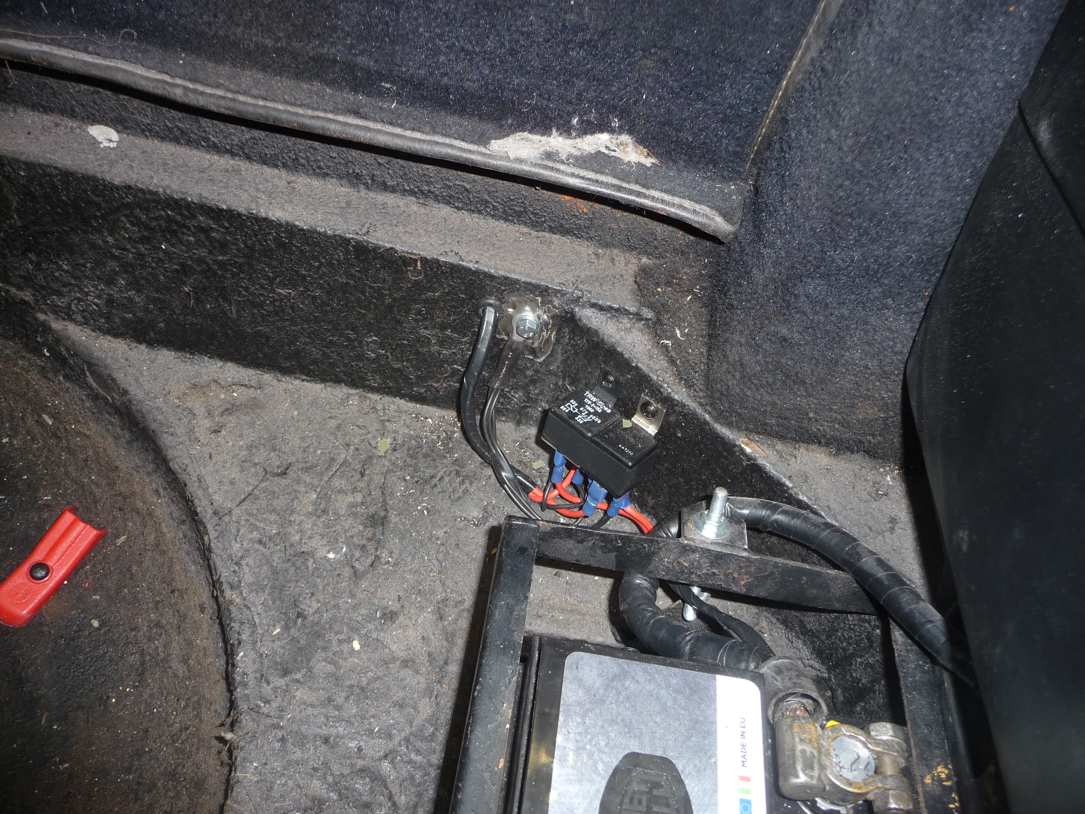

D'abord, l'installation des deux relais pour les pompes à essence a été déplacée dans le coffre, à proximité des pompes, donc.
En effet, Stefano avait remarqué que parfois l'une ou l'autre pompe ne fonctionnait pas (courant insuffisant?) avec les relais sous le tableau de bord.
Tel que actuellement, le problème est maintenant réglé:

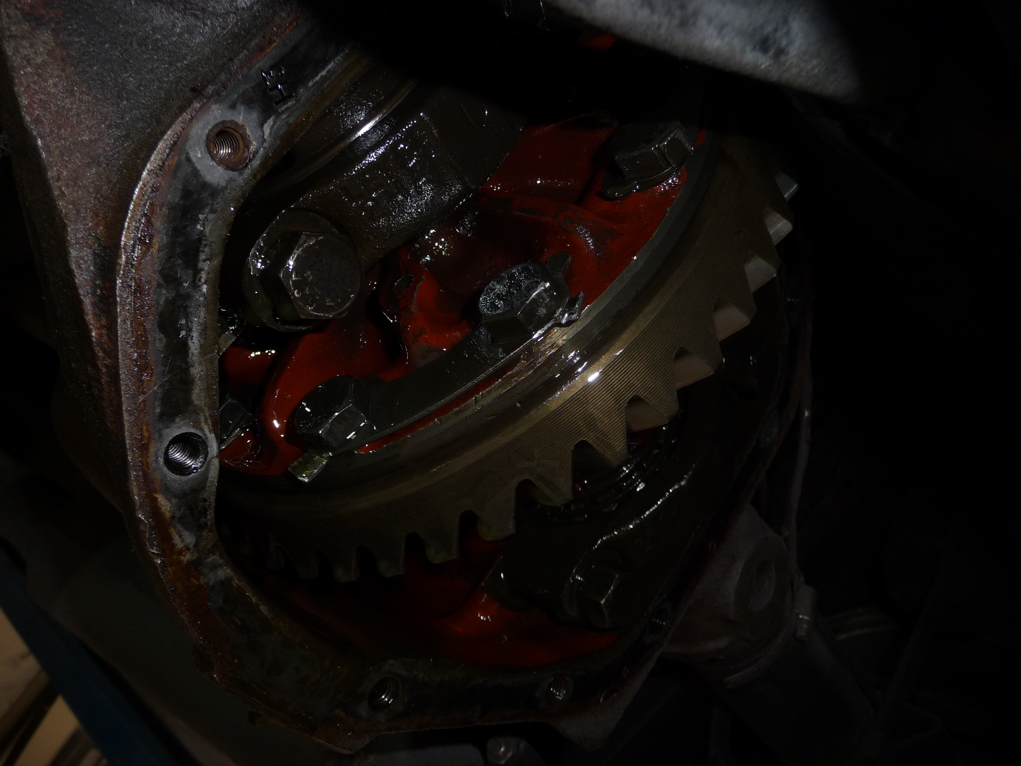

Comme la voiture était sur le pont, j'ai demandé à ce que les vis de fixation des colliers d'échappement soient mieux positionnées pour récupérer un peu de garde au sol.
A cette occasion, on a découvert de multiples petites fuites: carters de moteur, de BVA, de pont.
Celle de pont ayant déjà été observée par le passé et apparaissant plus préoccupante, il a été décidé de vérifier les joints.
Vidange du carter:
Démontage du carter, le joint était cuit et s'est désagrégé au démontage, il faudra le remplacer:
De ce côté-ci, les pignons et couronne apparaissent en très bon état:
Messages : 9227
De l'autre côté, malheureusement, le technicien arrive à faire osciller à la main le disque rouge qui devrait normalement être parfaitement bloqué sur la couronne par les grosses vis à 6 pans :o
Déblocage des clavettes et démontage des vis.
Les vis peuvent quasiment être tournées à la main :shock:
Difficile de voir si les orifices ont été ovalisés sous les contraintes énormes qui s'exercent à cet endroit lorsque le moulin délivre son couple:
Mais ce qui est sûr c'est qu'au moins une des vis a déjà cassé sous les contraintes de cisaillement, peut-être d'autres sont dans le même état...
Il faut démonter le pont et le réparer, heureusement l'opération n'est pas aussi compliquée que ce que je croyais, même si ça va demander du travail non prévu...
Stefano reste relativement confiant.
Selon lui, il faudra éventuellement extraire par perçage les bouts de vis restant dans la couronne, puis realéser les orifices et passer les taraudages à 14 au lieu de 12.
Le démontage démarre au moment où je m'en vais:
J'espère que les nouvelles seront meilleures la semaine prochaine :?
Au moins, la défaillance est mise au jour avant de rouler!
Je me demande bien comment une telle erreur de montage a pu être effectuée car je doute que les vis aient pu se desserrer en fonctionnement normal...
Si la fixation de la couronne avait lâché en roulant à 130 sur l'autoroute, le pont était pulvérisé avec le risque de blocage des roues AR et tutti quanti...
