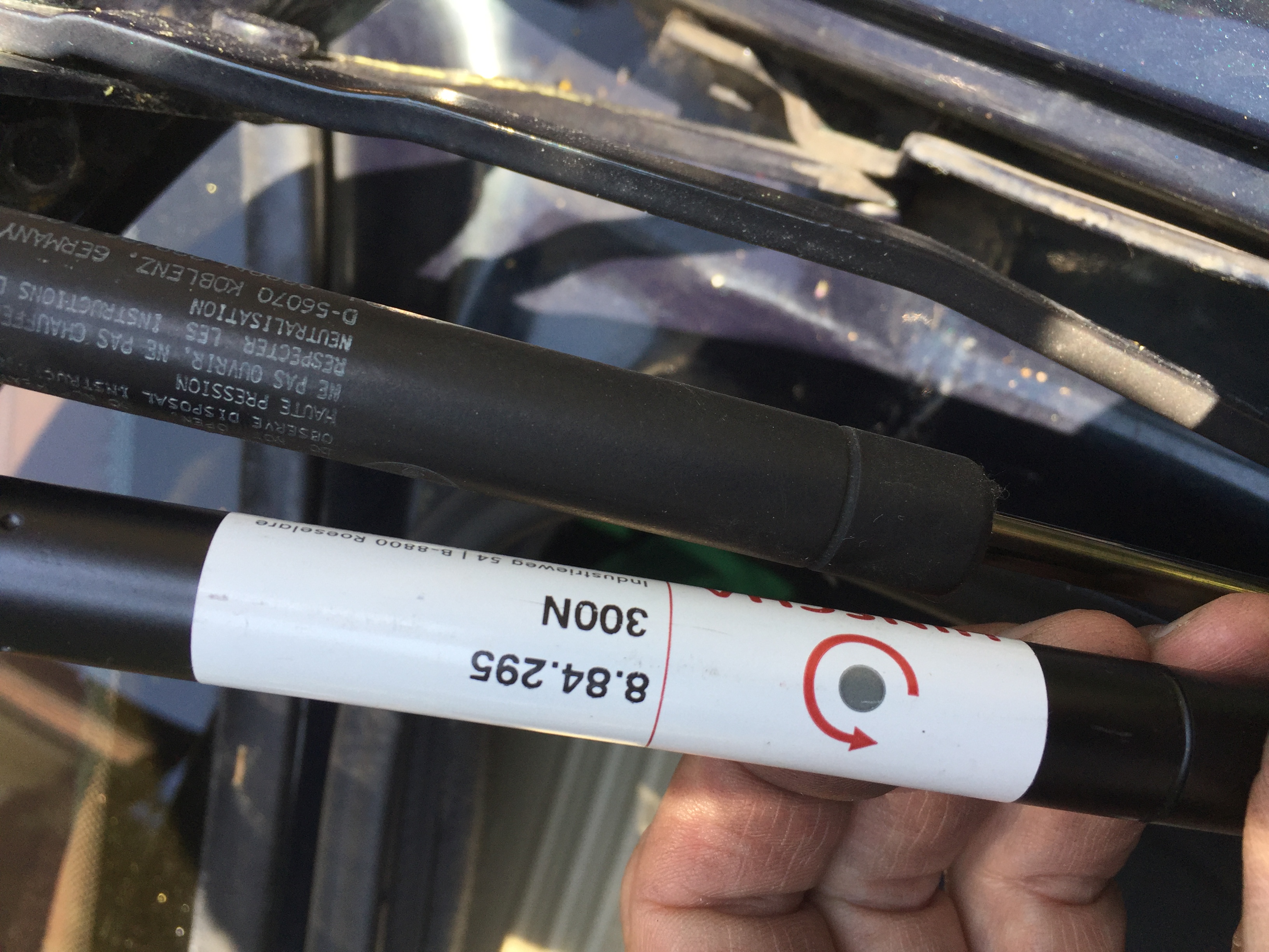

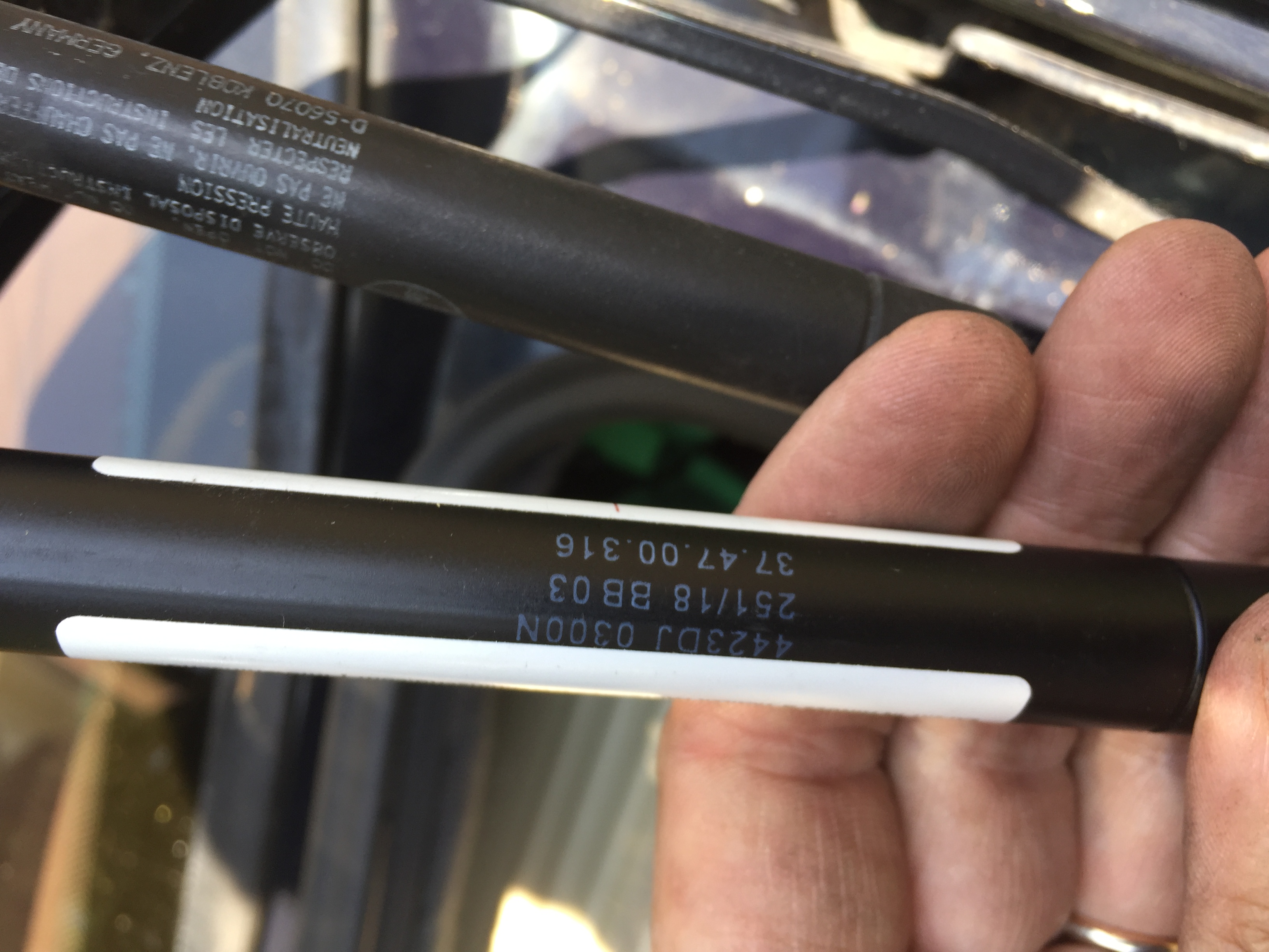

Changement de vérins malle.
Pas flagrant d efficacité. Aucune chance de renverser la biere oublie que le capot...

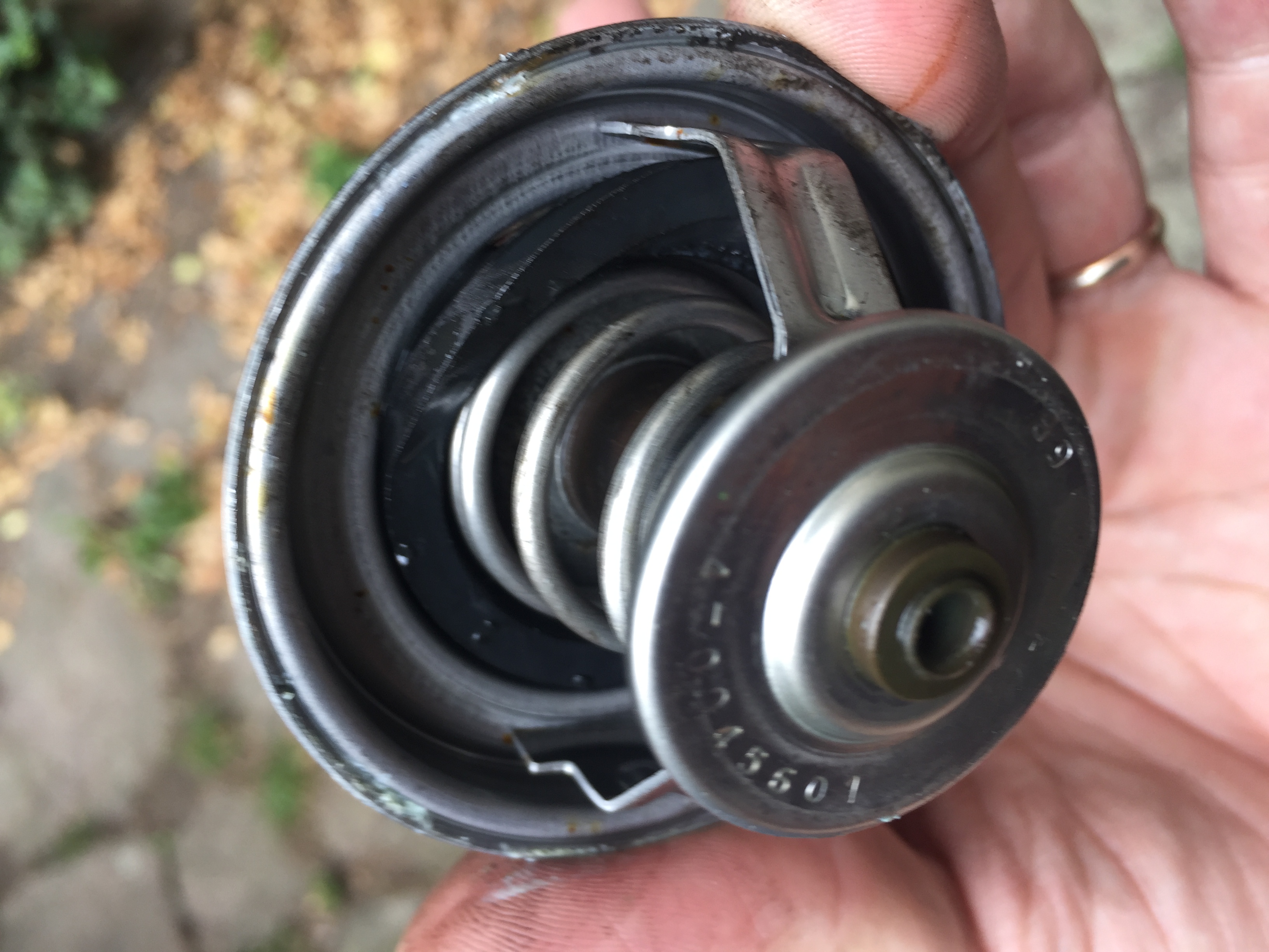

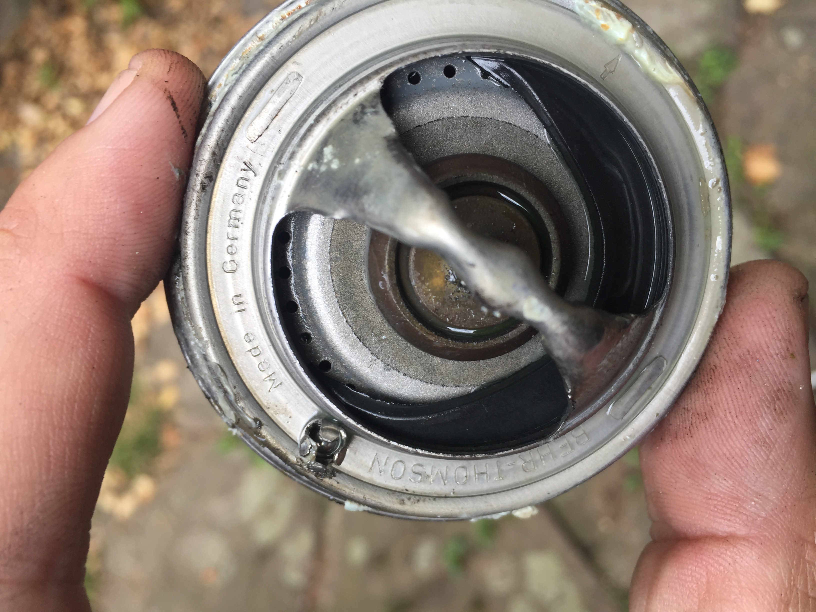

Pourquoi mettre un joint à lèvre qui sort de son logement?????
J espère que ça n aura pas engendré de surchauffe dommageable...
Et j aurai du le changer dès que je m en suis rendu compte...
On voit la bille qui évite le reflux, j ai fait un trou comme le montrait Alpa, mais je ne retrouve plus le lien.
- Messages : 8371
Re: Je me presente
Un joint caoutchouc à l'intérieur du thermostat
Jamais vu ce genre de modèle.
Pour moi, c'est contact métal-métal.
Il n'y a d'ailleurs pas besoin d'une étanchéité parfaite.
Suffit que ça obture suffisamment le passage du flux quand c'est froid.
Et ce sera plus robuste...

Re: Je me presente
![Image](https://i.postimg.cc/QxN6tdBB/55-C69-FDB-7-C7-E-4350-8-B75-09094639-A01-C.jpg)
Bon j ai changé le thermostat, mais il faut que je re démonte. J ai laissé les anciens joints toriques, et ils ne permettent plus l étanchéité...
Grrrr
J ai l impression que c’est du diamètre 1mm, j’ai commandé du deux...
Quelqu un aurait la dimension?
Mais bon elle chauffe.... les ventilos se déclenchent, mais elle passe les 90° radiateur? Circuit entartré?
