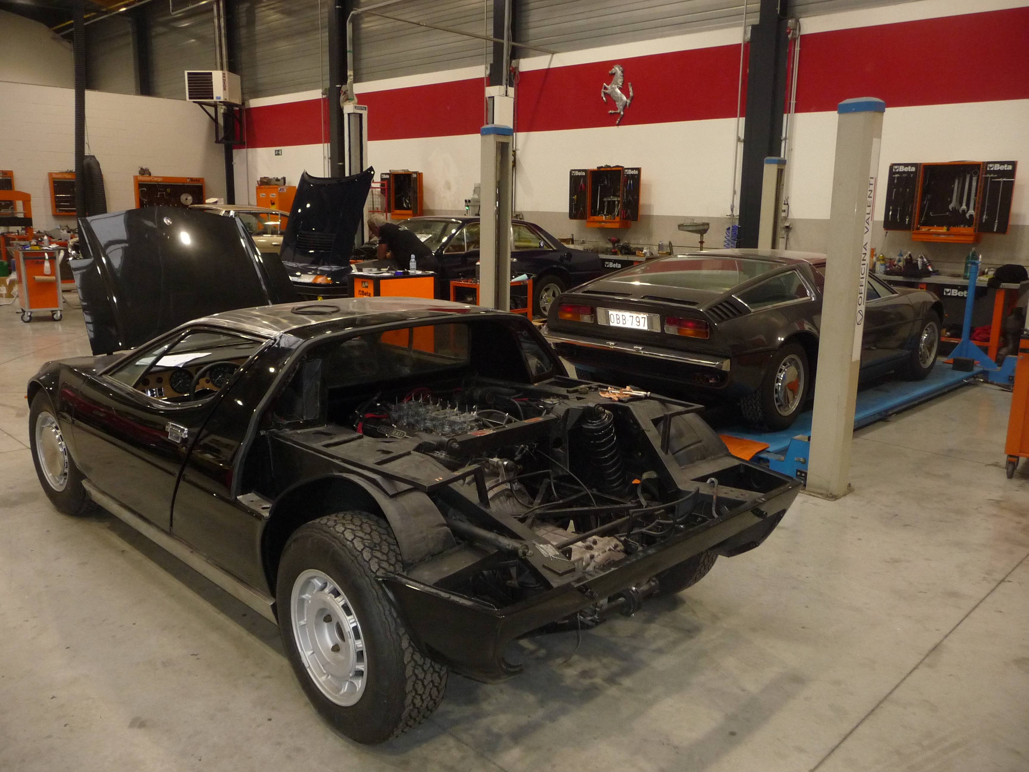

Aujourd'hui, les Bora étaient à l'honneur:

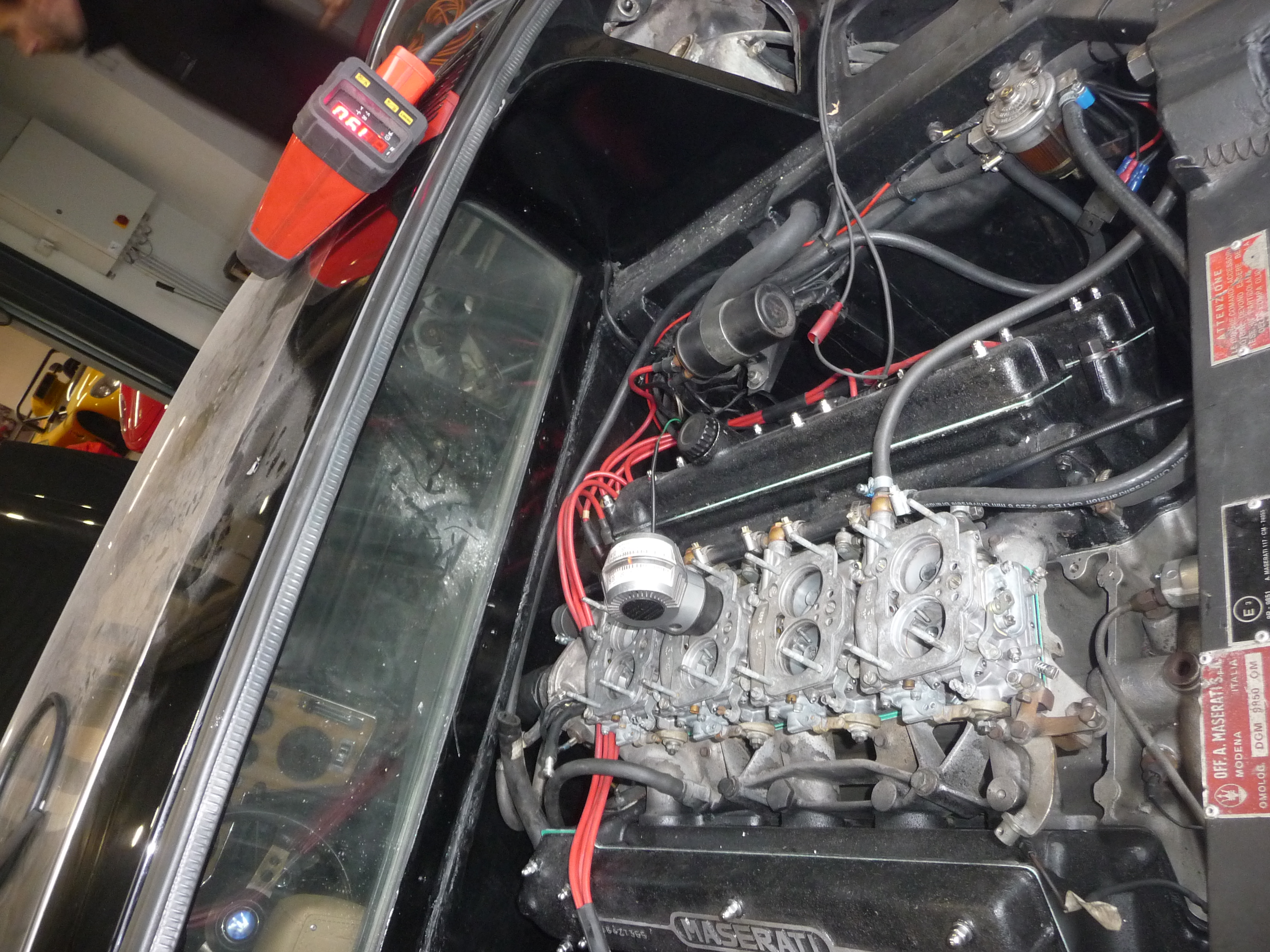

La noire a droit à un réglage de sa carburation après le remontage d'un moteur qui vient d'être complètement refait:
Réglages de base de dépression et de richesse sur les 4 Weber:
Mais le taux de CO reste trop élevé, et au bout d'une dizaine de minutes de ralenti, tout d'un coup le régime de ralenti prend quelques centaines de rpm en plus...
L'examen visuel montre que le carbu n° 3 est "humide".
Une fuite d'essence qui enrichit trop le mélange vient de se déclarer
Démontage du dessus du carbu.
Il apparaît qu'une minuscule pièce en zamac insérée entre deux bagues en cuivre au milieu des deux corps (on voit la bague inférieure au centre de la photo) n'a pas ses deux faces parfaitement planes, ce qui occasionne la fuite.
La fatigue au cours du temps...
Nécessité de limer les faces, puis remontage.
Les tests seront refaits demain

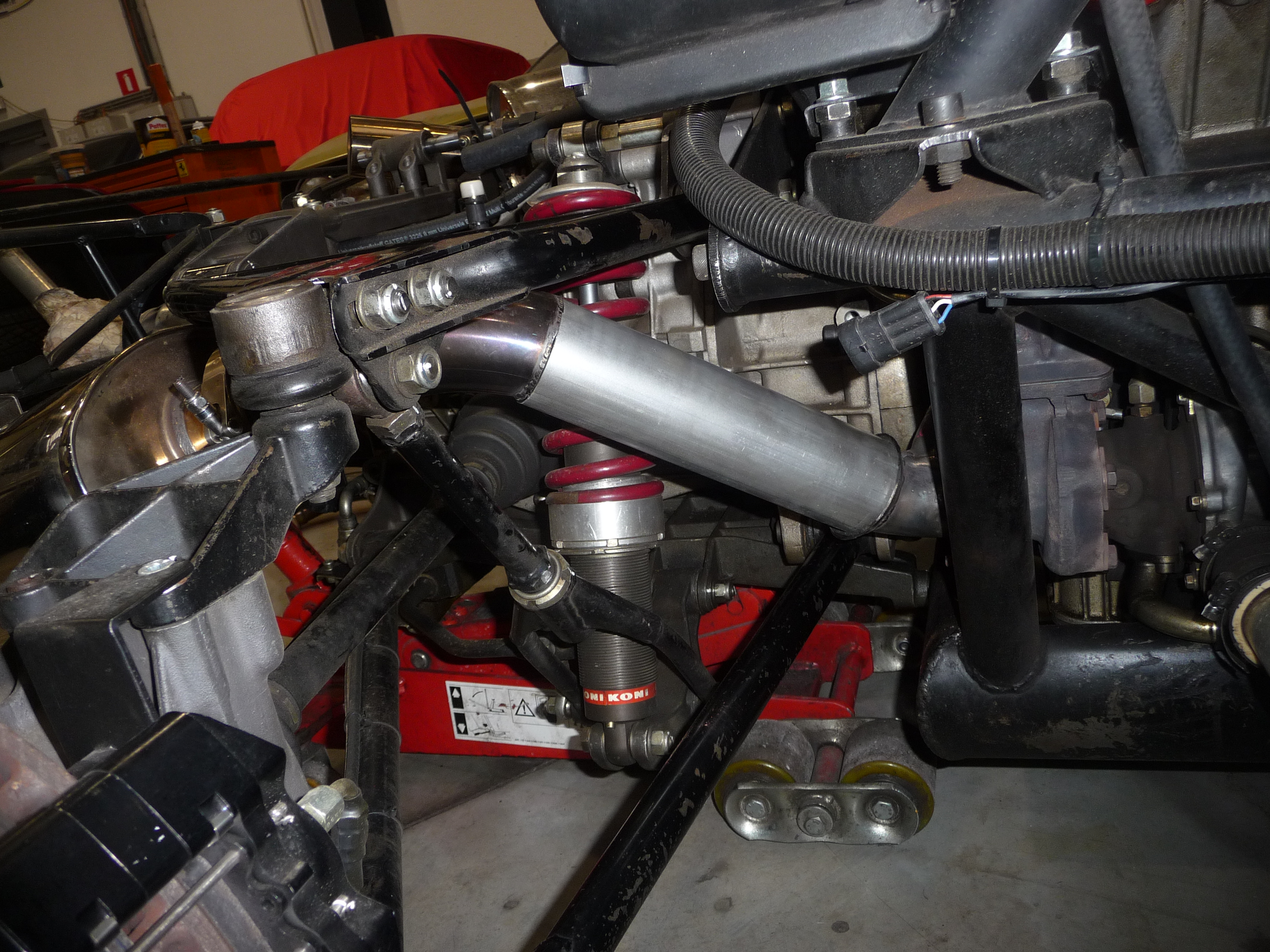

Mais surtout, à la demande du client, on va en a profiter pour modifier les échappements, plus spécifiquement pour enlever les catas
et les remplacer par des sections de tube droites.
Pas de quartier, les catas sont attaqués à la disqueuse, après avoir soigneusement repéré les traits de découpage:
On récupère la partie de forme complexe avec bride en entrée de cata, et on la repositionne en sortie de turbo.
Elle va permettre à la nouvelle section droite de bien se caler dessus pour faciliter son soudage:
Vous remarquez aussi que les échappements sont démontés, vous allez comprendre pourquoi...
Il a fallu remplacer le doigt d'allumage, la pièce d'origine étant apparemment de la camelote
Cette pièce a été remplacée par une autre plus robuste.
![Yeux tournants :roll:](./images/smilies/icon_rolleyes.gif)
- Messages : 8369
Re: Artistes mécaniciens au travail
Il faut ensuite soigneusement découper un tronçon de tube aux bonnes dimensions pour remplacer le cata.
Seule entorse à la qualité, il s'agit d'un tube en ferraille et pas en inox comme le reste de la ligne
, simplement parce que l'atelier n'est pas équipé pour faire de la soudure inox.
Mais pour l'usage prévu, ça suffira
On l'insère là où était situé le cata, en le coinçant mécaniquement à l'aide du silencieux qu'on remonte derrière.
Ca tient juste en équilibre!
Ensuite il faut faire sur place des soudures par points au niveau des deux joints ... sans faire bouger.
Surtout ne pas oublier auparavant de débrancher la batterie, sinon on grille les modules électroniques
Et voilà le travail après soudage, c'est parfaitement ajusté:
Yapuka remplir les zones de joint avec du cordon de soudure, et roule ma poule![Très content :D](./images/smilies/icon_e_biggrin.gif)

Retour à notre Bora.
Elle est toujours en clinique.
Un souci d'allumage/carburation difficile à régler.
D'abord il a fallu régler l'un des tendeurs de chaîne de distrib qui avait pivoté lors d'un remontage précédent, ce qui le faisait claquer.
Vision, accès et réglage très difficiles, c'est à l'avant du bloc, bien coincé contre la cloison de l'habitacle, il faut travailler avec des miroirs et au juger...
Ca a été aussi l'occasion de resurfacer les chapeaux de culasse, il y avait en effet une légère fuite d'huile.
Ensuite tentative de réglage des 4 carbus.
Mais malgré de longs réglages, ça restera déséquilibré.
Démontage des bougies: l'une est mouillée, morte donc.
Au remontage, il subsiste un déséquilibre.
Recherche au stéthoscope: il y a encore un bruit anormal localisé, apparemment encore un tendeur, il va falloir redémonter...
