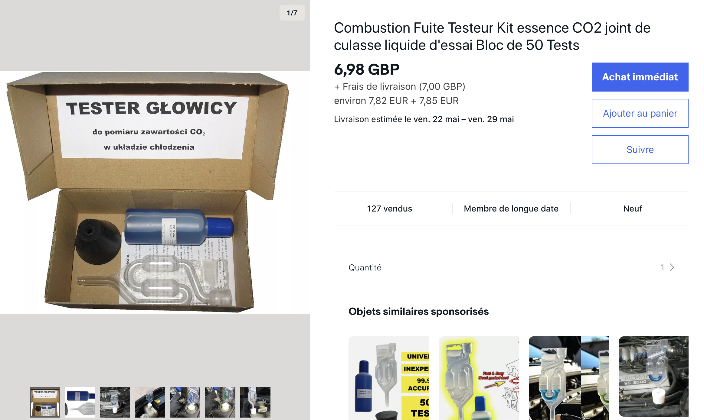

C'est un test de ce genre dont tu parles Konimino2
https://toolsidee.fr/product/hbm-ensemb ... KQQAvD_BwE
3200 GT
Re: Quelques travaux sur 3200 GT
Oui c est ça.Patrice@ a écrit :C'est un test de ce genre dont tu parles Konimino2

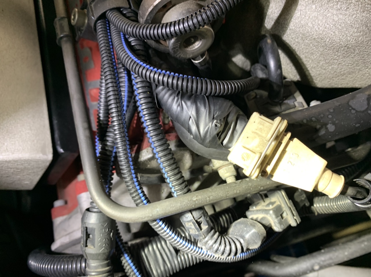

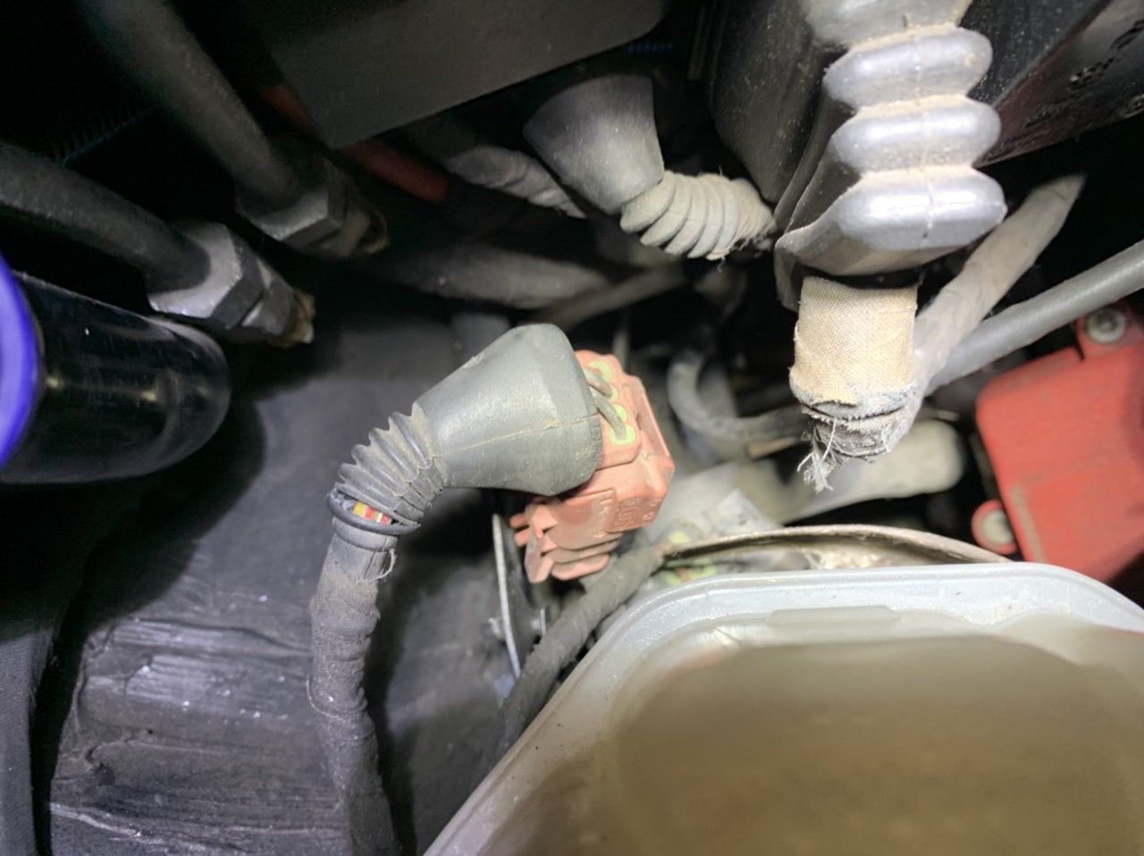

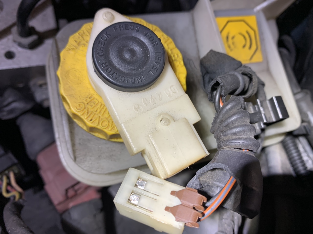

Bon, j ai quasi fini
Il y a trois broches que je ne sais pas défaire. Si quelqu un sait je veux bien l info.
Et ce que je craignais, c est Check engine à présent....
Avec p00000
Va savoir ce que c est...
Avec p00000
Démonter la prise du liquide de frein
retirer le clips marron faut juste tirer dessus
faire levier juste un peu pour soulever les languettes plastique blanche
les fils sortent
j’utilise un spéculum pour remettre en place les manchon caoutchouc c'est plus pratique et c'est fait pour
remettre un peu de ruban tissus collant au besoin et remonter
j'essayerais de démonter les autres mais ce soir plus le temps
les fils sortent

Pour la vidange ayez sous la main une douille mâle de 17 car le bouchon d'un grand diamètre est assez résistant,
Pour le remontage du carter 5.5 à 6 dNm ça vous parait correcte ? je n'ai pas trouvé le couple de serrage dans le tableau de la doc
3200 GT
Bon encore un truc a faire.... pfffff
Haha très bien mais effectivement un nouveau truc a faire.. Content que tu sois rassuré du coup
ouais franchement ça me paraît indispensable, mais c'est vrai que les truc à faire sur c'est voiture commence aussi à me paraitre sans fin !.Konimino2 a écrit :Bon encore un truc a faire.... pfffff
je vais tout de même acheter un test co² à l'occasionDom3200 a écrit :Haha très bien mais effectivement un nouveau truc a faire.. Content que tu sois rassuré du coup
