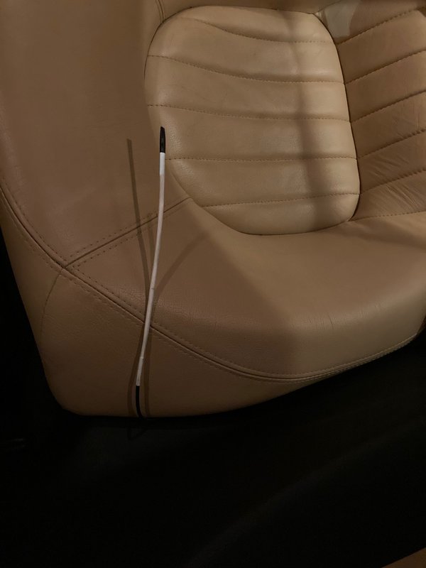

J'ai un problème de fermeture centralisée sur ma 4200 : quand j'appuie sur le bouton de la télécommande, j'entend un premier "clac" de fermeture des serrures, puis un second une seconde plus tard de ré ouverture.
Mais quand je ferme avec la clé, la serrure se ferme bien.
Hasard ou pas : j'ai retrouvé un câble sur le siège arrière, coté conducteur :
J'ai emmené des petits voisins en ballade récemment : est-ce qu'ils auraient tiré sur un cable ? :x
et est-ce que ce câble est relié à la serrure ou au contacteur ?
Et enfin : comment se démonte l'habillage intérieur sous la fenêtre arrière ?
Bonne journée.

Donc selon vous, c'est plutôt un problème dans la porte, et pas dans le montant central ?
Et le câble n'a rien a voir la dedans ?
