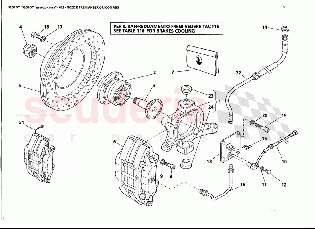

Merci pour le shema gemini
Quand je braque à gauche ,le support de roue touche l'avant de la pièce n° 10 coté conducteur . Pareil à droite quand je braque à droite ça touche l'avant de la pièce 10

Le tirant 10, je vois bien, mais le support de la roue, tu parles de quoi?

Le support de roue est la pièce où est fixé l'étrier de frein ( sur le schéma , c'est juste derrière la pièce 14 , elle ne porte pas de numéro )

C'est donc le bras de la pièce 1 qui pousse sur le tirant de la barre stab ( 10 sur le 1er schéma )

Sans doute le roulement 2 387200373 FLANGED BEARING à remplacer !
Vérifier également si l'axe 3 386600326 HUB WITH WHEEL SPEED SENSOR n'est pas plié ?
La piece 1 s'appelle un porte moyeu. Puisque la piece 2 est le moyeu.
Ce n'est surement pas un roulement pour deux raisons: d'abord c'est eliminatoire au CT et le controleur l'aurait senti, ensuite parce que pour que ca fasse autant de jeu il faudrait que le roulement soit totalement mort et la roue ferait un bruit effroyable.
Le silent-blocs des triangles sont en general assez costauds et durent au moins 20 ans. Donc je dirais que l'usure est dans les rotules: piece 32 en haut ou en bas (pas sur qu'elles soient remplacables dans les supports).
Ou alors c'est 23/24, je ne sais pas ce que c'est: caoutchouc ou bagues en metal doux.

J'ai sans doute répondu un peu trop vite , mais il est vrai comme bien dit par alpa , la cause serait la rotule 32 ;)

Ce sont peut-etre les silent-bloc des triangles, parce qu'il faut appliquer beaucoup de force donc a la main impossible de verifier.
Par contre je ne comprends pas ce que sont les pieces 23 et 24.

Des douilles d'usure?
