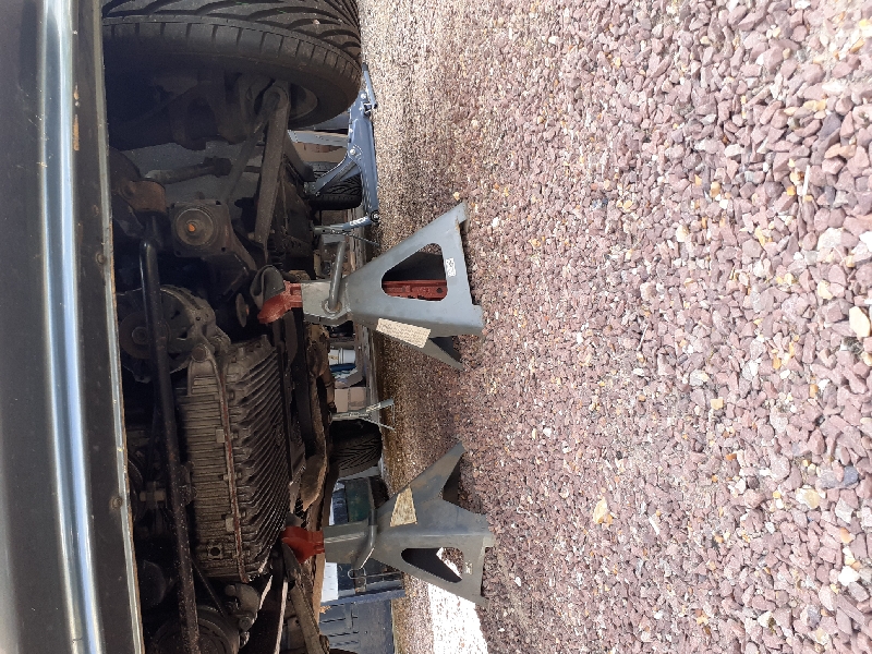

on prépare le terrain pour enlever la transmission
il faut :
enlever les silencieux et le cata d un bloc, le pare choc arrière
facilite la tache si il est démonté
je suis bloqué sur les vis du collecteur d d'échappement après les turbos 3 sont venues 3 sont impossibles à desserrer
je me suis avancé sur le reste soit
pose de l arbre côté boite
vidange de transmission
on desserre le bouchon de remplissage
puis après le bouchon de vidange
l aimant fait bien son boulot mais je me rends pas compte si c est
anormal ou pas la quantité de limaille
déconnexion du contact de marche arrière et le capteur compte tour
voilà je suis bloqué à cause de ces p......de boulons d echappement

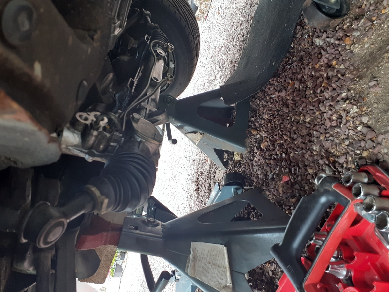

j ai préparé le demontage de la direction assistée
je suis preneur de trucw et astuces pour éviter la scie
