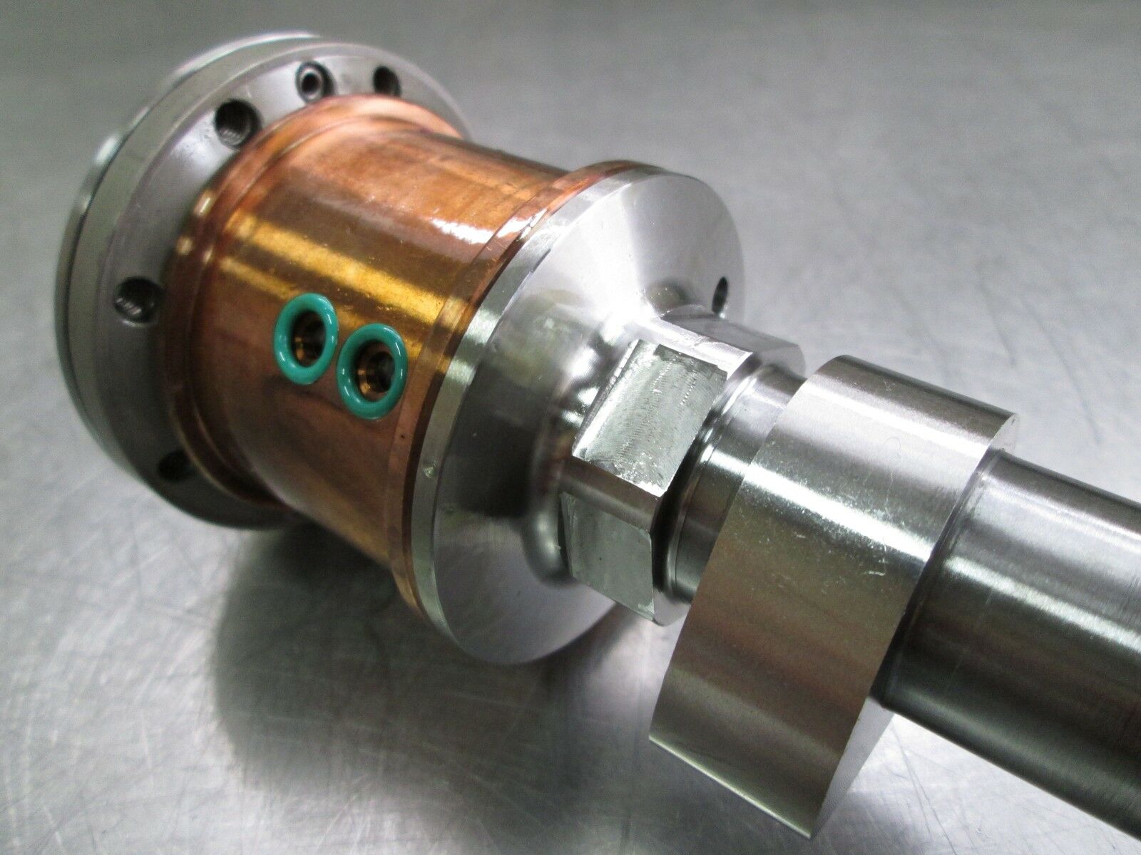

Messages : 8550
Re: Opération à cœur ouvert GranSport
ChrisGS a écrit :Opération délicate pour dévisser le variateur de l’arbre à cames il est serrer très très fort du coup il faut fabriquer un outil pour maintenir le tout et pouvoir dévisser le variateur
Ce n'est pas clair.
Ca se dévisse comment?
Tu bloques le tout en coinçant la chaine et il y a un écrou de l'autre coté à faire tourner?
Comme ici sur une f430

D'ailleurs la bague est visuellement fort semblable.

ChrisGS
Messages : 562
Localisation : 58
Message par ChrisGS »
Ce n'est pas clair.
Exhaust-Camshaft-Phase-Variator-200146-199438-OEM-Ferrari-430-F136-V8-Scuderia-272056719379-9.jpeg
Will_Oldham a écrit : J’imagine maintenant tous les possesseurs de 4200/GS se demander s’ils ont « un petit bruit » :lol:
Edit : Oui mais non. :oops:
Oui c’est ça , je coince le pignon avec une vieille chaîne de distribution et je tourne l’acc , sauf que sur le mien j’ai pas d’empreinte pour mettre une clé :lol: ducoup avec une clé à molette je me prend sur l’acc ( pas sur une came bien sûr, il y a un endroit où on peut le prendre )

ChrisGS
Messages : 562
Localisation : 58
Voici la photo d’un variateur, j’ai pas pris de photo des miens dsl :?
