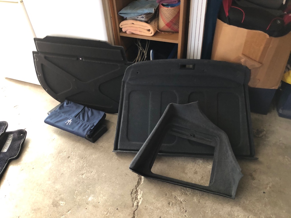

Pour ce faire, il m'aura fallu retirer un certain nombre d'éléments
On voit mieux comment ça marche une GS sans l'habillage du coffre :
Il m'aura fallu retirer pas mal de pièces dans l'habitacle, dont la banquette (pas fastoche à déclipser sans se bloquer le dos
Tout ça pour retirer cet amas de choses :
L'installation de l'époque avait été réalisée de façon irréprochable (des serflexs partout, rien ne pouvait bouger), rendant du coup le démontage quelque peu... fastidieux. 8 bonnes heures au total pour le démontage / montage ; je dois être très lent
