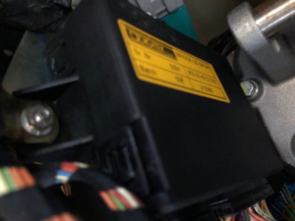

Après avoir retiré quelques vis, on arrive à cela, où l'on distingue (mal) au fond le relais vert : Le relais étant en l'état inaccessible (croyez, moi, j'ai essayé ), il m'a fallu dévisser le boîtier, qui était bigrement bien serré.
Ensuite, le relais ne peut être enlevé qu'en dévissant à son tour le support sur lequel l'ensemble est fixé. Ici, on voit le support dévissé, rendant le changement possible. Là, comme ça, ça semble accessible, mais on est à bout de bras pour se positionner sur la vis, et ensuite dévisser
