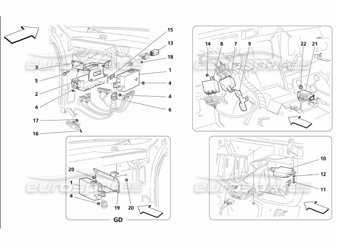

Regarde le relais de la centrale clignotante ref:170762 chez :Maze numero 13 sur la vue éclatée et dispo chez Alfa sous la ref: 46466571
La ref ALfa reste a confirmer.IL se trouve sous le volant cote paroi de gauche au fond contre la paroi de séparation de la baie moteur.
IL est vert et c'est le seul de cette couleur a cet endroit.

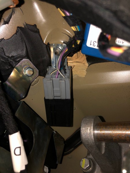

Tout d'abord, pas facile de trouver une bonne position de travail, car on travaille sous le volant, et assez loin (profondément) derrière le volant. Donc on a les pieds par terre en dehors de la voiture, les fesses sur le pas de porte, et les épaules devant les pédales (vous suivez ?). Pour illustrer, ça donne à peu près ça :

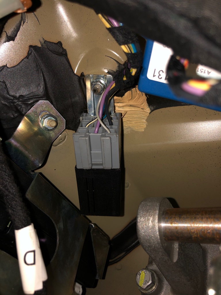

Après avoir retiré quelques vis, on arrive à cela, où l'on distingue (mal) au fond le relais vert :

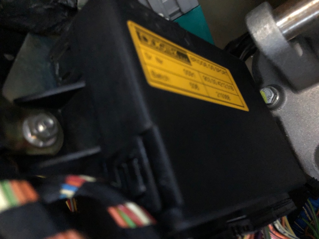

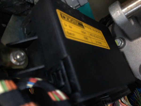

Si, si, regardez bien, derrière le boîtier Digitek
Le relais étant en l'état inaccessible (croyez, moi, j'ai essayé ;) ), il m'a fallu dévisser le boîtier, qui était bigrement bien serré.
Ensuite, le relais ne peut être enlevé qu'en dévissant à son tour le support sur lequel l'ensemble est fixé. Ici, on voit le support dévissé, rendant le changement possible.
Là, comme ça, ça semble accessible, mais on est à bout de bras pour se positionner sur la vis, et ensuite dévisser :?

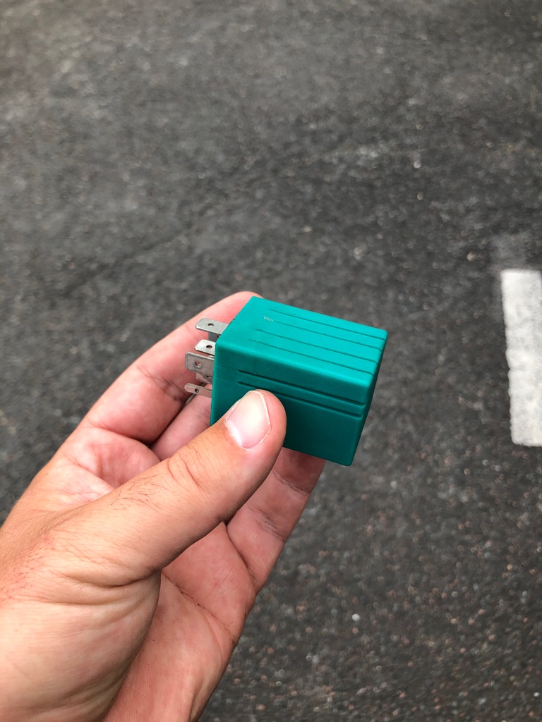

Voici le relais manifestement défectueux. Les nouveaux relais sont noirs.
Ouf, c'est fini :D

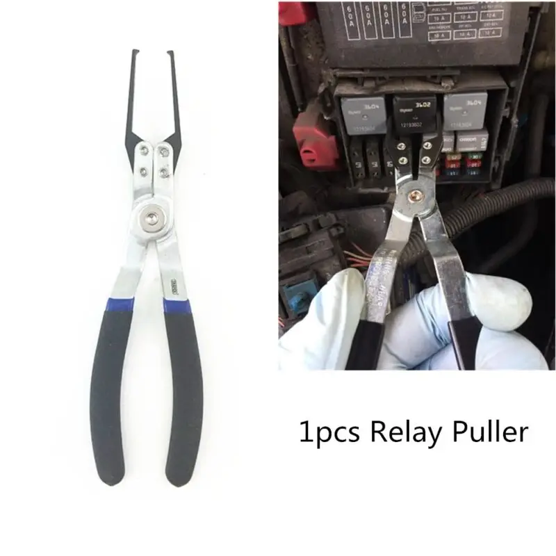

Il n'y a pas un outil magique à 3 euro que je ne connais pas? :?:

Ah ben oui, ça existe. :lol:
Bon, une douzaine d'euro quand même, pas certain que ça se justifie pour l'utiliser 3x. :roll:

Je crains que ça ne serve pas beaucoup ici. Je présume qu’il faut que le support de relais soit fixe pour que ça aide à le retirer. Or dans notre cas, l‘interface du relais est mobile...
