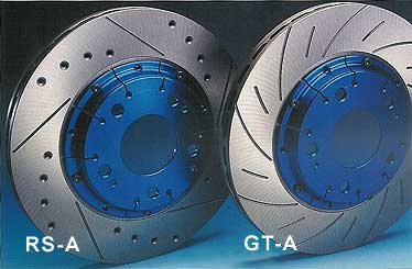

En examinant le système de freinage de la ghibli, je ne suis pas surpris qu'elle ait fini par avoir un accident.
Le combo disque avant au delà de la cote d'usure / plaquette en fin de vie devait être un cocktail explosif.
Soit, me voilà donc à la recherche de noveaux disques.
Les brembo perforés 307 x 30 x50 montés d'origine reviennent à près de 530euro, port compris.
A ce prix, ça ne coute rien de voir s'il n'existe pas d'alternative sur le marché.
J'en ai trouvé quelques unes.
1. Les disques montés sur ma ghibli GT dont je suis pleinement satisfait, les CFT RS; rainurés - percés, aucun problème lors de la sortie à Spa, ça semble être de la bonne qualité. Aucun signe de fissures sur mes disques et l'usure est minime.
Comparé aux brembo, les perforations sont beaucoup plus larges.
Autour de 400euro FDP in
2. Les disques tarox, tous au même prix, de l'ordre de 450e FDP in
Le sport Japan a sensiblement le même aspect que le CFT, le F2000 semble plus réservé à un usage piste, et je dois dire que le look du g88 ne met plait pas des masses... Donc, on partirait sur le sport Japan
Je ne sais pas quoi en penser, si vous avez des retours...
3. Ou enfin, au diable l'avarice, il reste les CTF composito, monté sur bol alu, beaucoup plus léger et meilleure dissipation de la chaleur.
Mais on est au moins 100 euro + cher que les brembo, faut voir si cela en vaut la peine...
Si vous avez d'autres propositions, je suis preneur, merci.
