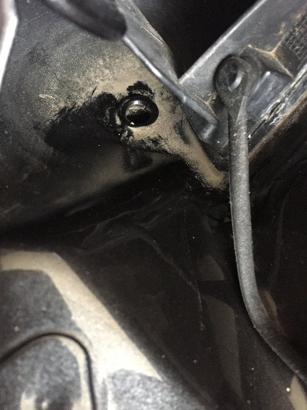

L'eau stagne au niveau de la trappe à essence de ma Granturismo, savez vous si il y a un moyen de "vidanger" automatiquement cette eau?
En général je finis par l'éponger.
Il y a peut-être un système qui est bouché, mais je ne le vois pas...
Merci pour vos conseils

Normalement il y a toujours un trou pour l'évacuation.... essaye avec un cure dents, (ou un tout petit branchage) jusqu'à ce que...

merci pour le tuyau! Effectivement il y a semble t'il un trou d'évacuation mal placé sur la gauche après la charnière. Je l'ai nettoyé.
En fait il reste un fond d'eau stagnante, à essuyer régulièrement pour éviter la corrosion!

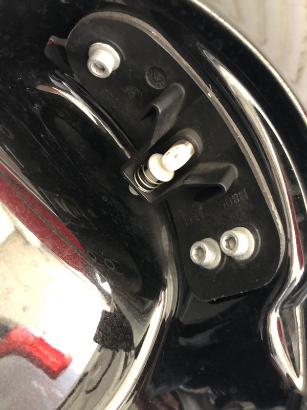

J'ai retrouvé une petite pièce dans la trappe, je ne vois pas ou elle peut aller?
Granturismo S BVA 2012
Messages : 8925
Re: trappe essence
C'est creux ou plein?
Difficilement un drain d'évacuation puisque ça dépasserait. Peut-être une sorte d'amortisseur à la fermeture?
Ou alors une pièce mise/oubliée là lors d'une précédente intervention...

c'est souple, cela ressemble effectivement aux 2 pièces qui doivent régler la trappe et servir d'amortisseur, mais je n'ai pas trouvé l'emplacement de celle ci!

la petite pièce s'emboite parfaitement dans le trou situé au fond de la trappe à essence
Peut-être faut-il l'enlever régulièrement pour la nettoyer? QUel est votre avis?

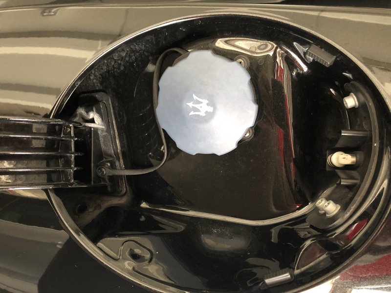

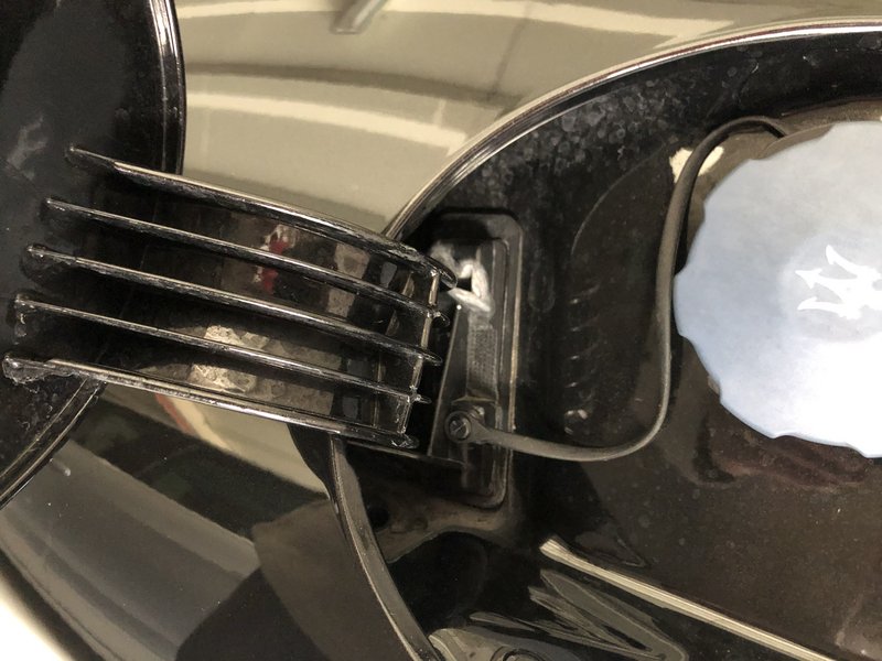

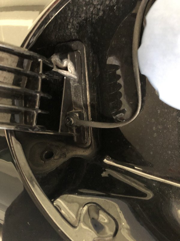

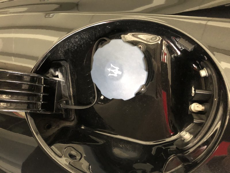

bonjour, quelqu'un pourrait-il prendre en photo l'intérieur de la trappe à essence d'une granturismo? Cela me permettra de voir si la pièce que j'ai trouvée est bien à sa place...merci

ChrisdeMars
Messages : 161
Inscription : sam. 26 sept. 2020 16:24
Localisation : Marseille
Re: trappe essence
Message par ChrisdeMars »
Hello :Maze
Voici :
Christophe
GranTurismo S F1
Un V8 sur l'eau ; un V8 sur terre....le graal !

gilles14150 a écrit :la petite pièce s'emboite parfaitement dans le trou situé au fond de la trappe à essence
Bonjour , si il est percé dans les 2 sens il faut le mettre dans l'autre sens ;)

merci pour les photos, je vois bien le trou pour évacuer l'eau stagnante, avec un peu de "terre" autour comme sur la mienne, donc il n'y pas de pièce qui s'emboite
