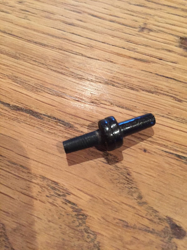

J'ai retrouvé une petite pièce dans la trappe, je ne vois pas ou elle peut aller?gilles14150 a écrit :Bonjour à tous,

C'est creux ou plein?
Difficilement un drain d'évacuation puisque ça dépasserait. Peut-être une sorte d'amortisseur à la fermeture?
Ou alors une pièce mise/oubliée là lors d'une précédente intervention...

c'est souple, cela ressemble effectivement aux 2 pièces qui doivent régler la trappe et servir d'amortisseur, mais je n'ai pas trouvé l'emplacement de celle ci!Froggie a écrit :C'est creux ou plein?

bonjour, quelqu'un pourrait-il prendre en photo l'intérieur de la trappe à essence d'une granturismo? Cela me permettra de voir si la pièce que j'ai trouvée est bien à sa place...merci

Bonjour , si il est percé dans les 2 sens il faut le mettre dans l'autre sens

merci pour les photos, je vois bien le trou pour évacuer l'eau stagnante, avec un peu de "terre" autour comme sur la mienne, donc il n'y pas de pièce qui s'emboite
