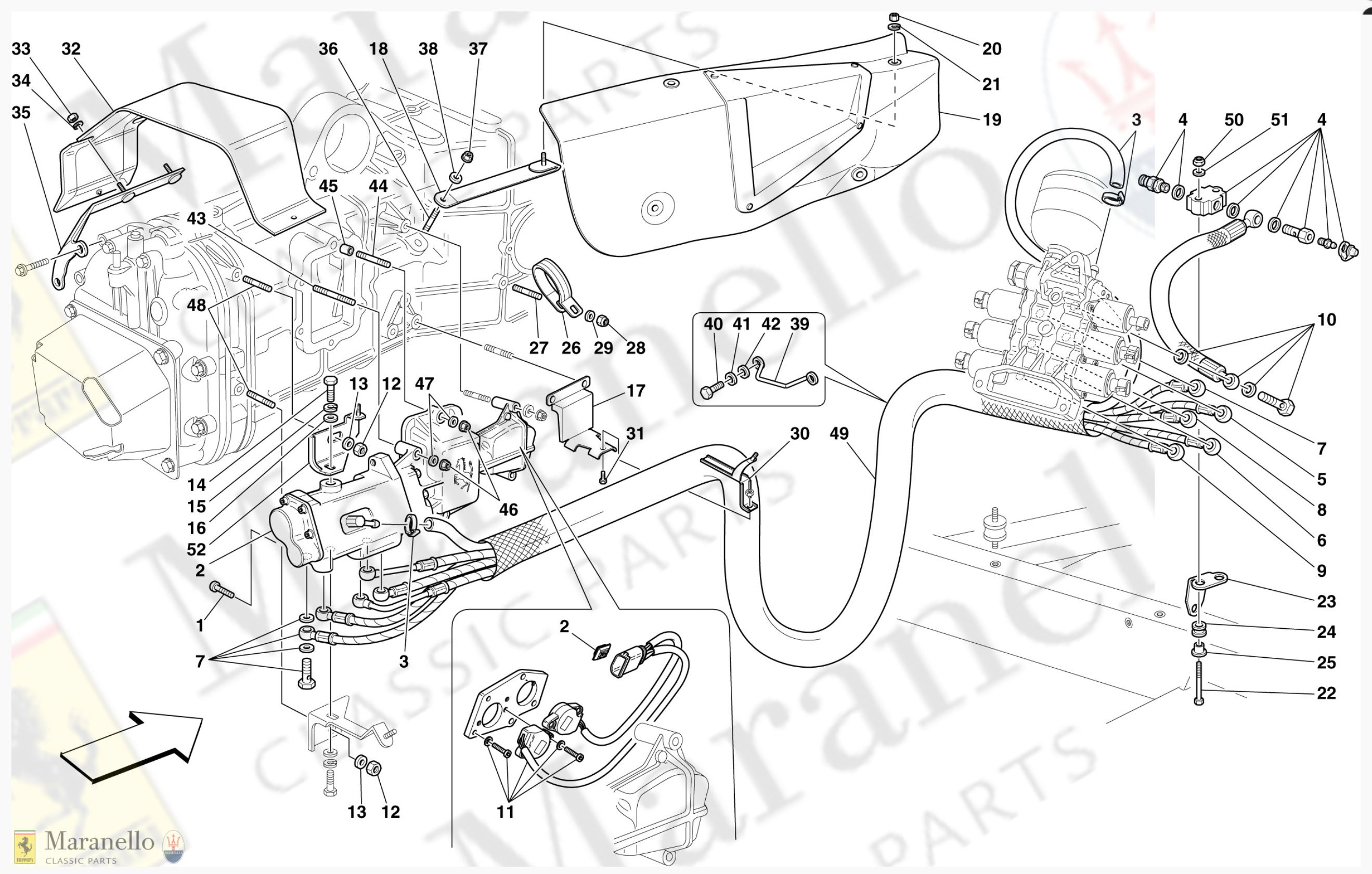

Relais Pompe F1 Qui Grille sur Ferrarista , c'est le même relais chez Ferrari

Mauvaise nouvelle. Clairement, le remplacement pur et simple de la boîte me paraît "précoce". Un petit tour du côté du relais de la boîte F1 qui a une fâcheuse tendance à griller sans prévenir serait une bonne idée. La pompe ne déclenchant jamais, c'est la première piste que je suivrais personnellement.

tire du tuto "contrôlez vos relais de pompe f1"
