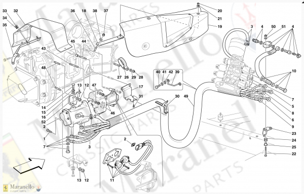

Fourniture de la pièce F1 Gear Box CPL Kit : 5090 € HT
Remplacement du kit
Dépose / repose
Purge hydraulique actionneur
passage au banc
calibration des rapports de boite
=> 1332 €HT
Total = 6440 € HT / 7730 € TTC

DOnc tout ca?
Mais quel est le diagnostic qui légitime cette intervention?

Peut être simplement le relais à remplacer
Relais Pompe F1 Qui Grille sur Ferrarista , c'est le même relais chez Ferrari ;)

Mauvaise nouvelle. Clairement, le remplacement pur et simple de la boîte me paraît "précoce". Un petit tour du côté du relais de la boîte F1 qui a une fâcheuse tendance à griller sans prévenir serait une bonne idée. La pompe ne déclenchant jamais, c'est la première piste que je suivrais personnellement.

relai de pompe f1 qui se monte sur la mienne

tire du tuto "contrôlez vos relais de pompe f1"
