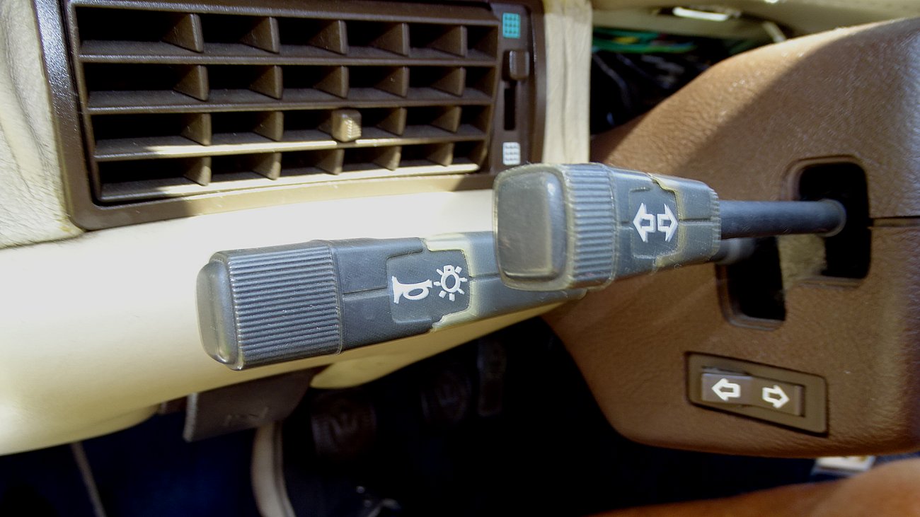

Je n’ai pas le manuel de boîte à gant, j’aurais eu deux questions, est ce normal qu’on ne puisse pas tirer le comodo pour faire un appel de phare ? Et à quoi sert le Switch trois positions à gauche du volant ?

tu peux faire une photo?

Oeuf Corse, j'ai ca en stock !
Juste en dessous des deux comodos, le switch marron trois positions avec les deux fleches, il ne se passe rien dans toutes les positions !

Messages : 10244
Il me semble que c'est un réglage de la direction (avance, recul -comment veux-tu comment veux-tu..- ..).

Message par FinkBrau »
C’est le switch des feux de parking, côté droit vers l’avant gauche vers l’arrière. Il me semble que ça n’est censé fonctionner que clés hors du neiman.
Chez moi bizarrement ça allume les deux côtés en même temps...

C’est curieux comme option ! Je comprend mieux pourquoi je ne voyais pas la différence! Merci pour vos réponses
Messages : 10131
oui et cest le relais diode de la boite a fusibles il me semble
