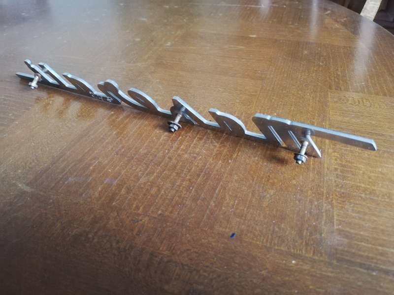

Je me suis souvent demandé comment le maserati est fixé sur le coffre ? c'est des vis à l’intérieur du coffre ? ca se démonte facile ?

Il est fixé avec des espèces de pièces plastiques autobloquantes pas très efficaces. Il est possible de l'arracher de l'extérieur mais en faisant un peu de dégâts. Le mieux, c'est de retirer la feutrine de la malle de coffre et de soulever ces pièces avec un outil pour les garnitures. Le sigle est en une pièce d'aluminium.
Perso, j'ai modifié les pattes de fixation. Avec une filière, j'ai usiné les pattes (relativement facile avec l'alu). Maintenant, ça tient avec des petits écrous M3. Le sigle est mieux maintenu et appliqué contre la tôle. C'est un peu du sport à remettre en place mais ça se fait ;)

Tu veux dire que tu as remplacé les tiges en plastique par des tiges en alu ? Sur
la mienne, j'avais commencé à regarder et il me semble que les tiges sont en plastique (avec des languettes rouillées sur l'une des trois :oops: ).
J'aime bien l'idée des écrous :D

La tige en alu est sertie là-dedans

Tu as refait la fixation des 3200GT. :)
Et sur les Ghibli3 et compagnie c'est collé au double face.

Cooldent a écrit :Il est fixé avec des espèces de pièces plastiques autobloquantes pas très efficaces. Il est possible de l'arracher de l'extérieur mais en faisant un peu de dégâts. Le mieux, c'est de retirer la feutrine de la malle de coffre et de soulever ces pièces avec un outil pour les garnitures. Le sigle est en une pièce d'aluminium.
Merci pour ta réponse moi c'est sur une granturismo et ca l'air plastique et en effet le logo plaque pas complètement

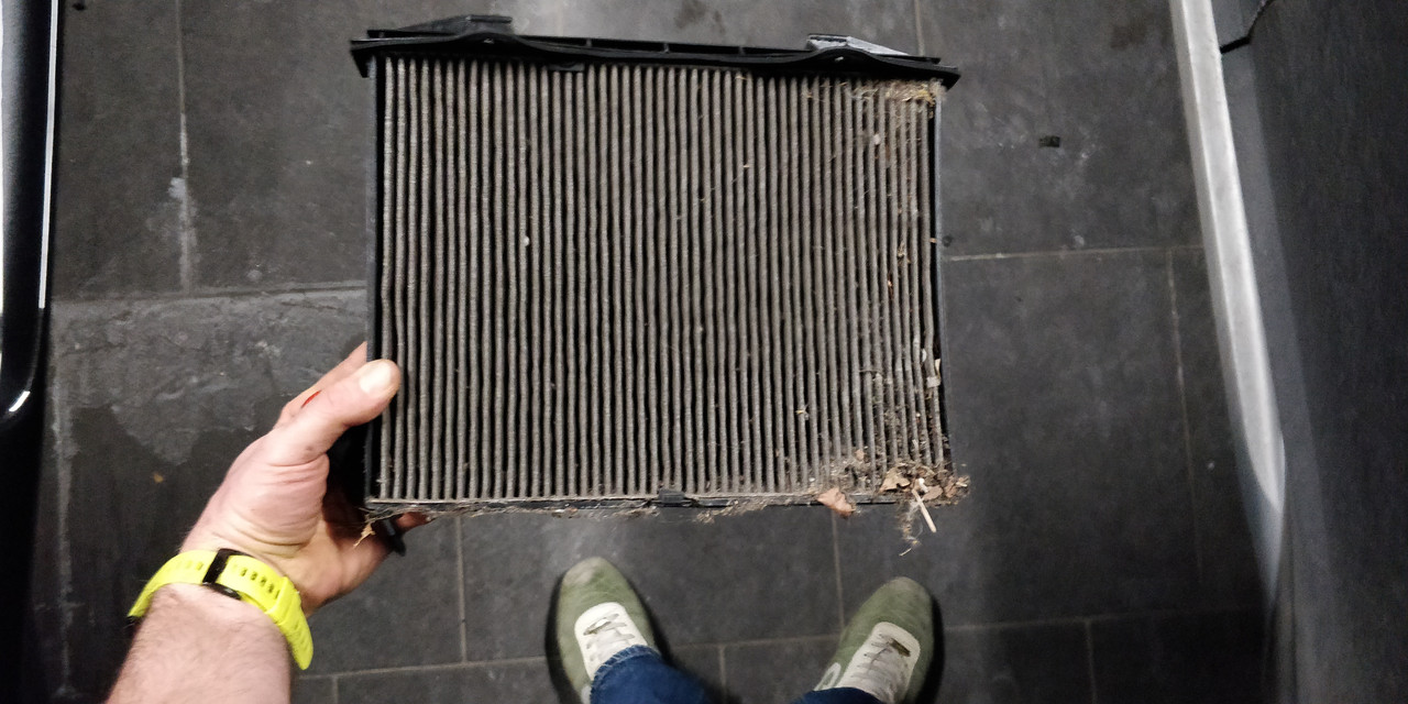

Un peu de mécanique, changement du filtre d'habitacle.
Il était temps :lol:

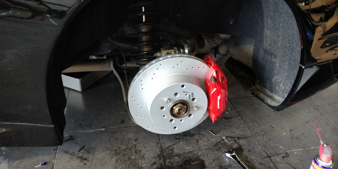

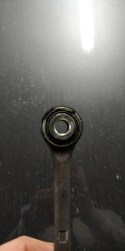

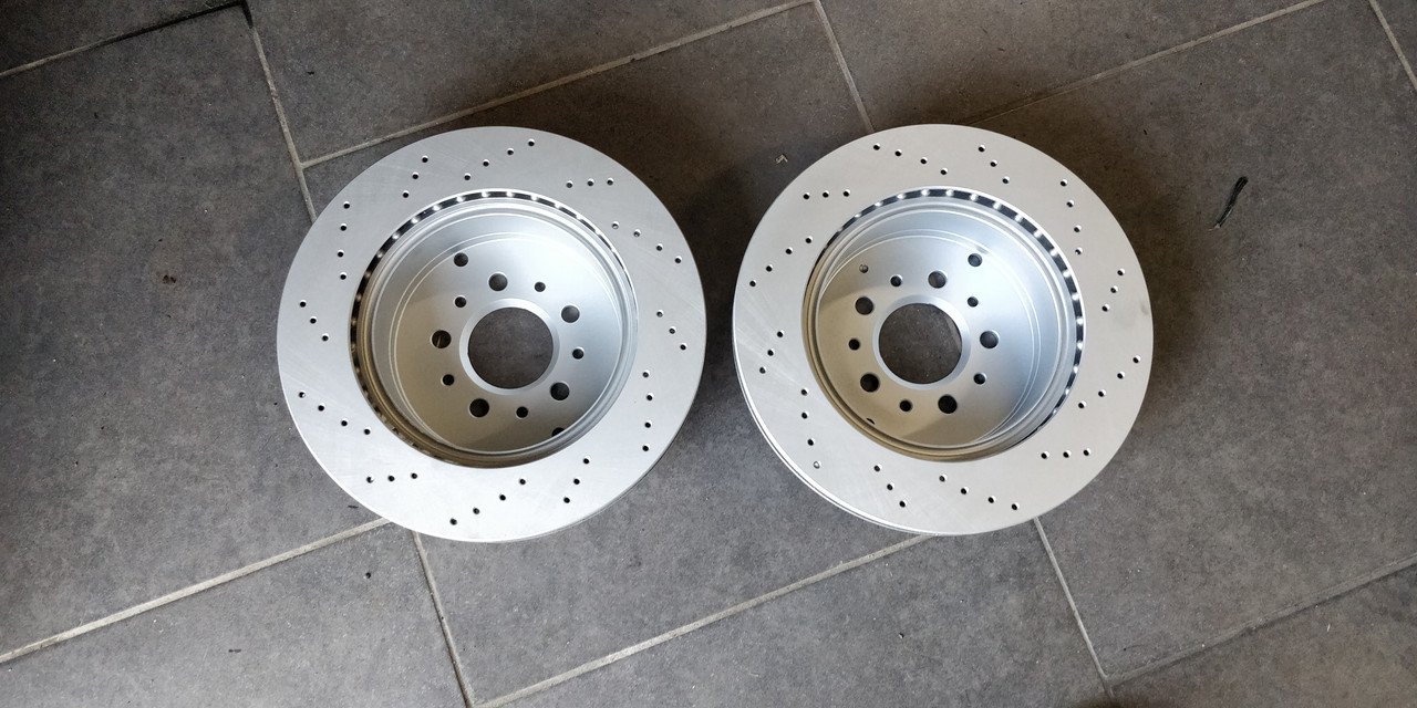

Nouveaux disques de frein avants et arrières + remplacement des cache-poussières des rotules de suspension arrières, changement rotule des tirants et nouveaux cache-poussières "type cagoule".
Maintenant, j'attends mes plaquettes de frein. Commandées en France pour éviter les droits de douane mais Dieu que c'est long :shock:

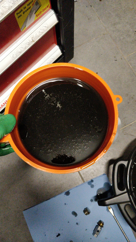

Voyant l'état des caches et des différents filtres à air, je me suis dit que la vidange de la boîte ne serait pas du luxe. Je croyais pas si bien dire. Mon Dieu mais qu'est ce que ça pue :shock: Une veille odeur de soufre, une huile bien noire et chargée en particules de fer.
Alors, c'est pas pour contredire Gemini mais avec un peu de tact, il est tout à fait possible d'enlever le filtre sans le fracasser.
La prochaine étape, ce sera la vidange moteur et le filtre à huile. Ah oui, j'ai aussi purger le liquide de frein et le liquide de refroidissement. Les choses avancent :lol:

Du coup le filtre de la boîte il est ok ? ou les petits "tamis" sont abîmés ?
Messages : 8926
Re: Back in Black
Il me semble qu'il faut changer le filtre quand on fait la vidange de boîte.
Avec l'âge, est-ce que l'efficacité de l'ancien filtre va se maintenir?
Et est-ce que l'économie du changement en vaut la peine, pour une nouvelle huile qui va durer des dizaines de milliers de kms?

Concernant le filtre, je compte évidemment le changer. J'en ai un tout neuf qui attend d'être monté.
