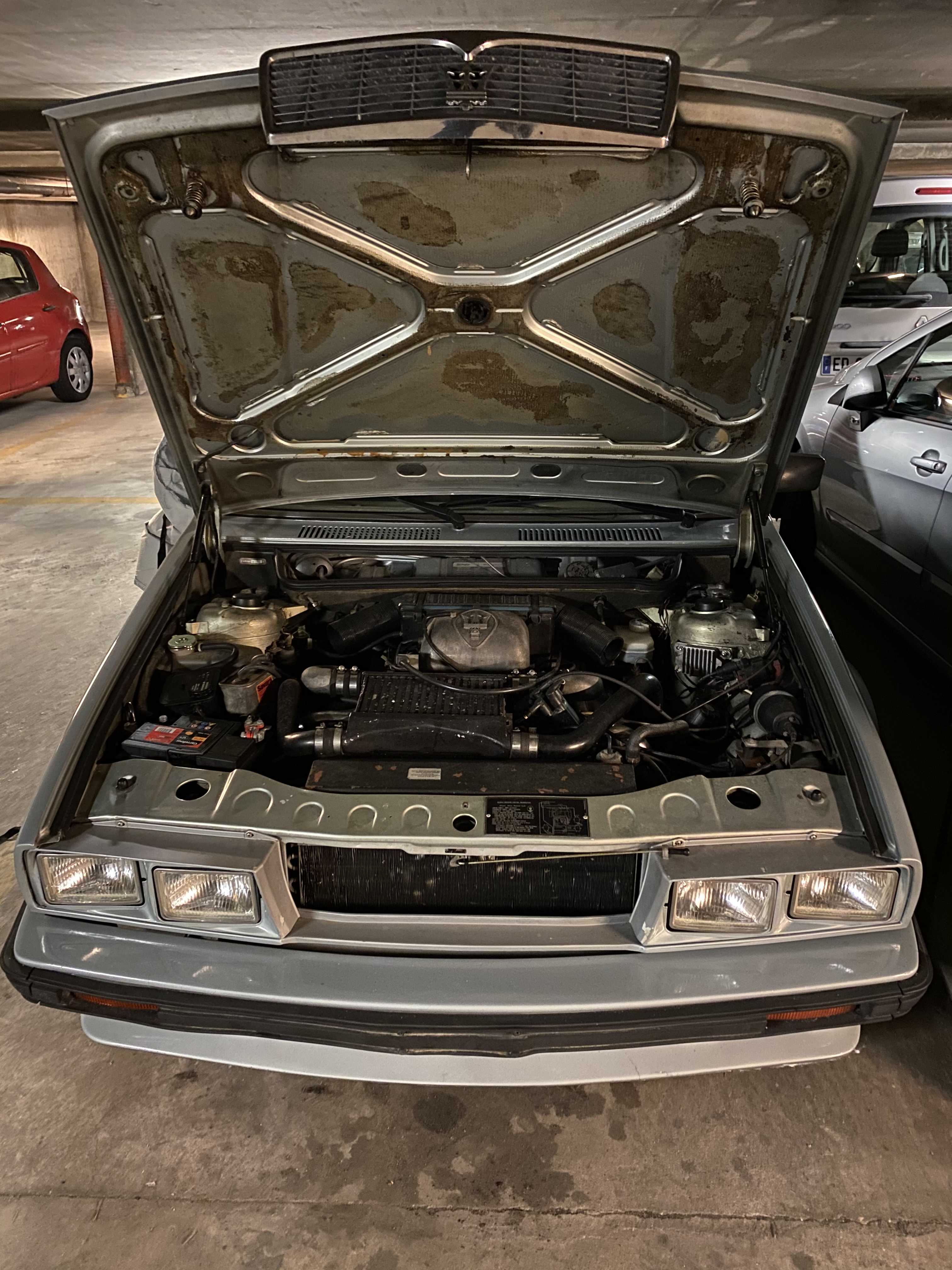

Attends j ai jamais vu ça, il y a une loupiote sur le capot?
Elles ont toutes ca, il se peut que les gens ne prennent pas la peine de faire le trou.
J’ai du la changer car il ne restait plus que la base, tres certainement qu’elle était aussi cachée sur celle ci
Tu pourrais faire des photos plus précises de l installation de cette lampe, et notamment le branchement électrique. Ça expliquerait les deux fils qui arrivent vers la plaque d identification côté passager dans la baie moteur.Ricardo a écrit :Elles ont toutes ca, il se peut que les gens ne prennent pas la peine de faire le trou.

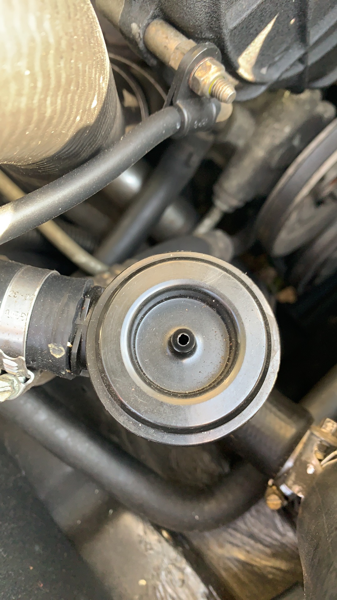

J'ai roulé avec pour la première fois de 2021 ... super auto, par contre j'ai deux bugs, le compteur dance (je me demande si le régulateur de batterie fait son job, car je suis à 14v et avec le clignotant 12 et 14 !) et le calostat, que j'ai changé l'année dernière n'ouvre pas (je suis sur le trait avant le 90)

Faut se méfier des jauges, en revanche c'est pas bloqué ouvrt plutôt ?Tinker a écrit :J'ai roulé avec pour la première fois de 2021 ... super auto, par contre j'ai deux bugs, le compteur dance (je me demande si le régulateur de batterie fait son job, car je suis à 14v et avec le clignotant 12 et 14 !) et le calostat, que j'ai changé l'année dernière n'ouvre pas (je suis sur le trait avant le 90)

Pour l'aiguille qui yoyote, c'est parfois dû à un mauvais contact électrique qque part.
Pour la température d'eau: si ça reste bas, et si en plus la montée est lente, ça peut être effectivement un thermostat qui ne se ferme pas complètement ou qui reste ouvert
Ou que tu as monté à l envers....

en effet pour le thermostat , j'ai le même soucis sur la mienne et idem sur un defender ...
par contre , c'est plus simple à changer sur le defender et plus facile à trouver
