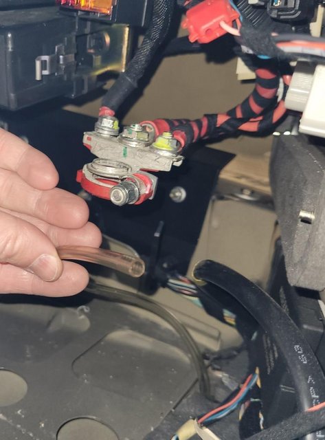

Dans la série "changeons notre batterie après la vague de froid", j'ai déjà commencé par retirer mon ancienne, pour m'apercevoir que mon tuyau de dégazage était déconnecté. Je n'y avais jamais prêté attention...
Donc j'ai branché quelques semaines ma batterie sur mon CTEK sans que ce petit tuyau soit raccordé.
Je sais que j'enfonce des portes ouvertures mais à l'occasion, pensez à vérifier le vôtre, surtout si comme moi vous mettez votre batterie en charge, coffre fermé.
A l'occasion j'ai aussi remarqué un connecteur qui se sent bien seul. Autant que je m'en souvienne, je n'ai pas remarqué de fonction HS à l'arrière de véhicule. Est-ce que cela évoque quelque chose à quelqu'un ?

Messages : 3214
Re: Borne Batterie 4200
Cooldent a écrit :Le tuyau de dégazage est présent aussi sur la 3200.
C'était surtout utile avec les anciennes batteries (à l'poque où on remettait du liquide dans les batteries). Maintenant, elles sont scellées.il me semble :?: Non?
J'aurai tendance à penser l'inverse. Les vieilles batteries avec bouchons pouvaient justement "libérer" leur gaz par ces bouchons. Celles qui sont scellées n'ont sans doute plus que cet orifice pour laisser échapper les gaz et éviter de devenir des cocottes minutes... Enfin je suppute...

Effectivement de mémoire sur les Varta il y a des petits bouchons sur les côté qu'il faut enlever à l'installation de la batterie.
Après on parle bien de dégazage donc même s'il n'y a pas de tuyau relié pas de risque de fuite de liquide.
Messages : 8926
Toutes les batteries, y compris les "scellées", ont des petits trous pour éviter qu'elles ne gonflent et n'éclatent en cas de production importante d'hydrogène lors d'un fonctionnement non-nominal.
Il faut d'ailleurs ne pas oublier d'enlever les bouchons lors de la mise en service.
Mais surtout, mettre les évacuations vers l'extérieur de la voiture est une sécurité prévue à cause justement de la production d'hydrogène et de la possibilité d'arcs électriques dans la zone de batterie, par exemple si on la débranche/rebranche.
Car comme chacun sait, H2 + 1/2 O2 = H2O est une réaction explosive. :mrgreen:
En pratique, il y a peu de risques que l'acide ne déborde, même en cas de fortes accélérations/freinages/virages, ni de montées/descentes importantes. Par contre, si la voiture se retourne... :roll:
Et si on ne fait pas de bêtises de manipulation électrique, le risque hydrogène est faible.
Donc ce n'est pas absolument indispensable de relier les orifices à des petits tubes d'évacuation.
D'où l'absence fréquente de ces tubes ou de leurs branchements.
