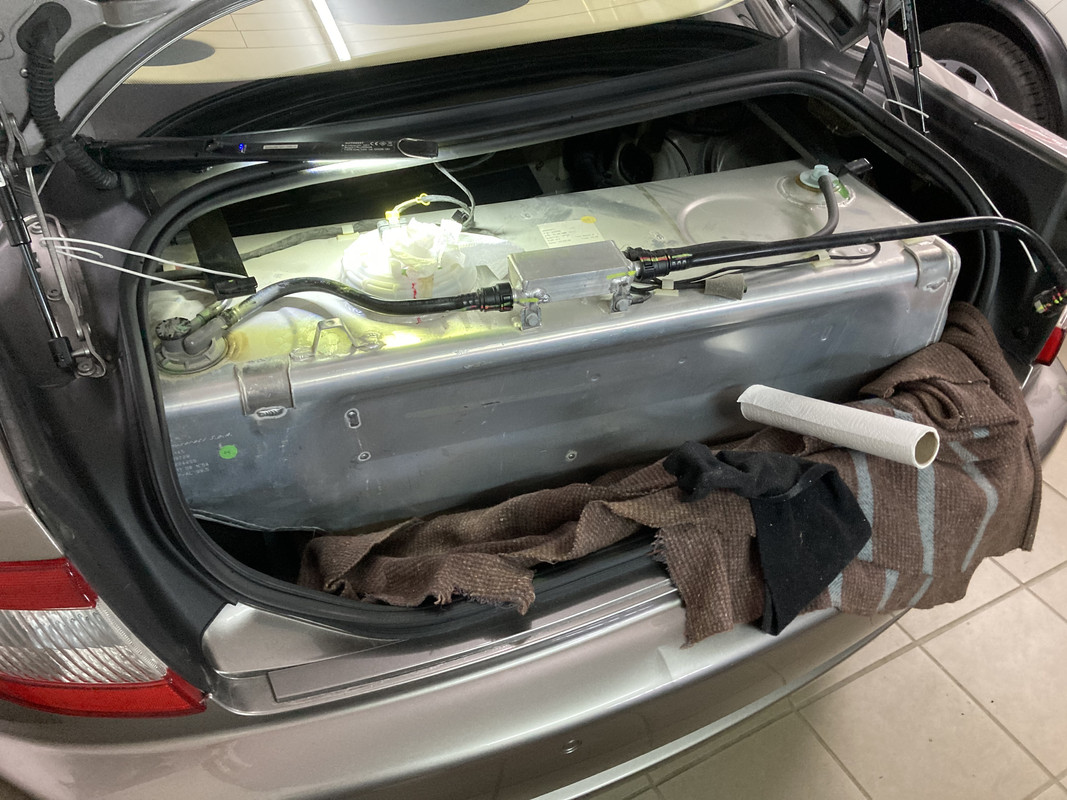

Ma jauge reste a 0 avec témoin manque carburant quelque soit le niveau
j attends d avoir consommé pour vérifier si réparable (il faut sortir le réservoir qui est derrière la plaque de fond de coffre)
ma voiture a 96000km donc peut etre obligé de changer la pompe complète??
a voir
mais ca reste pénible de rouler avec la jauge a 0!

j ai demonté le reservoir , changé la pompe et remis le tout en place. Temps: 2 heures en faisant attention.
J avais de branché la borne négative de la batterie pour assurer la sécurité.
Apres remontage et remise en place du connecteur petite frayeur le temps que tout se reinitialise. Il faut bien fermer tous les ouvrants (portes et coffre et ensuite appuyer sur le verrouillage/deverouillage de la telecommande. Reste juste le bouton de la trappe a carburant qui n est plus actif et je n arrive pas a comprendre pourquoi. J ai verifié le fusible F77 qui est ok et redemonté l habillage du coffre pour verifier le branchement du solenoide mais je n ai rien trouvé qui explique cette panne.
Concernant la pompe, c etait la piste du niveau qui etait encrassée et le contact ne se faisait pas. j ai controlé apres demontage et nettoyage complet et la resistance du niveau est a 1.3 ohms plein et 1.6ohms vide.
