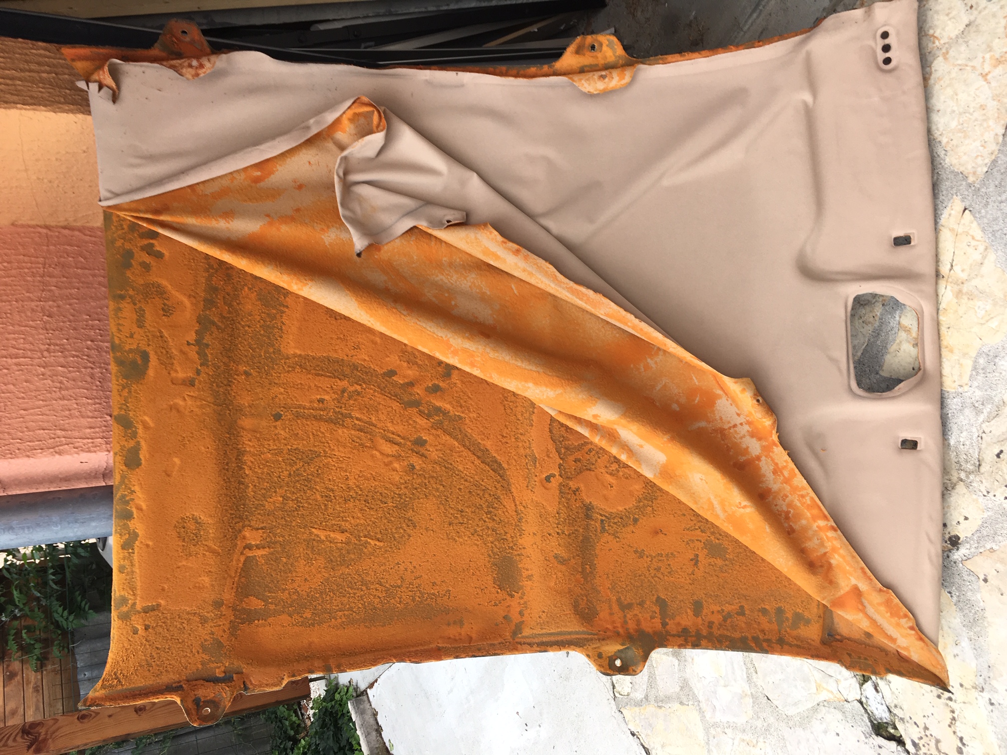

Les balades fenêtres ouvertes pour profiter de la sonorité moteur ont eu tendance a accélérer le décollement et ça commençait à m'agacer de voir la poche flotter dans le rétroviseur J'ai décidé de démonter la banquette AR et les garnitures AR pour bien accéder à l'ensemble du ciel de toit. C'est du boulot mais ça se fait bien et on arrive ensuite à sortir le ciel de toit de la voiture. Cette mousse qui se délite entre le support et le tissus est vraiment dégueux et il faut faire attention de ne pas en mettre dans la voiture ou sur les sièges.

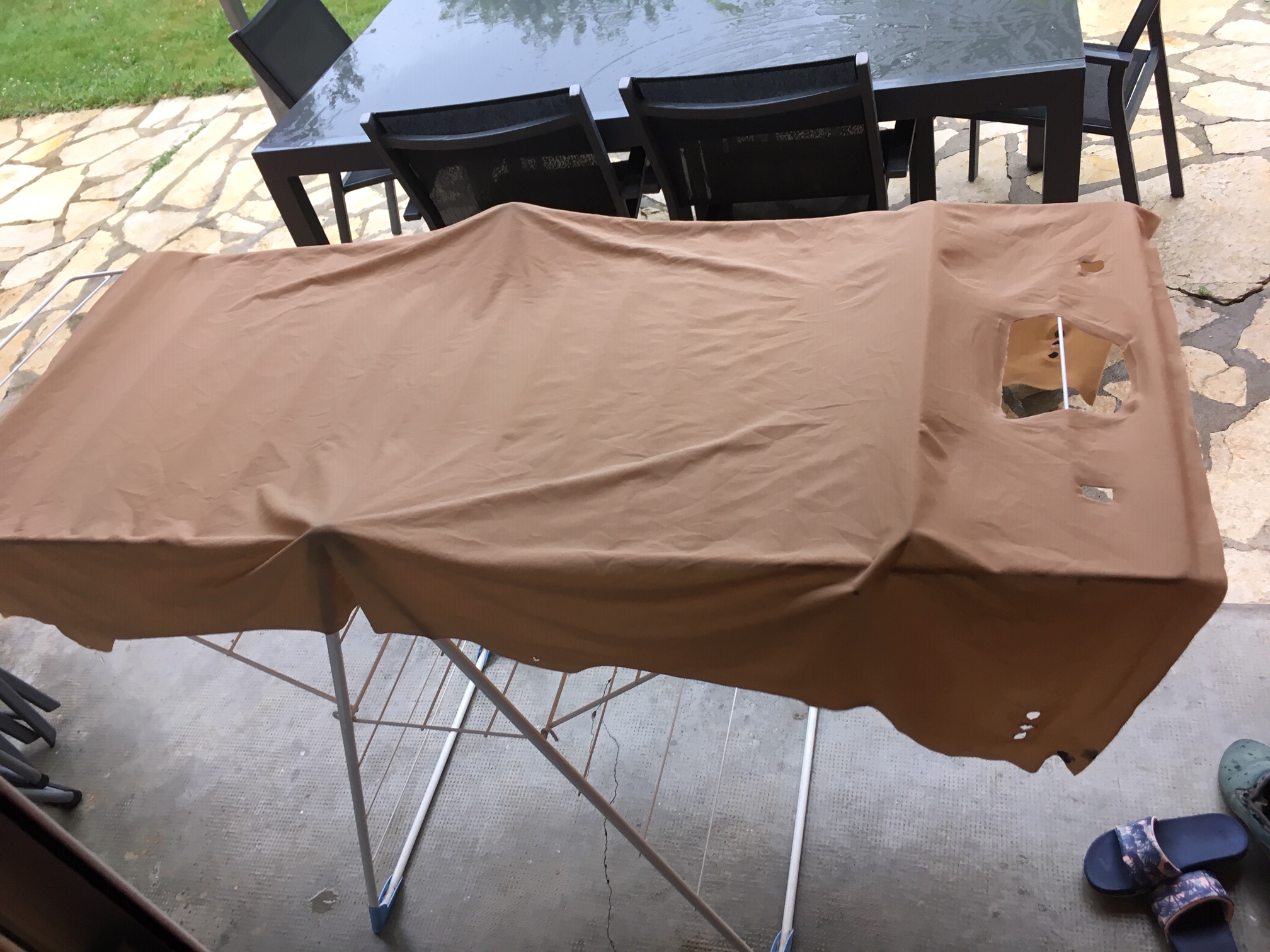

On décolle le tissus et on le lave avec de la lessive. Le reste de la mousse se dissout et en 2 ou 3 lavages, c'est tout propre
Ensuite on s'attaque au support. Là je commence par gratter l’excédent de mousse avec une spatule puis je nettoie le reste à l'acétone. J'ai passé 1 litre

Pendant que le tissus sèche, on peaufine le nettoyage du support
Ça consomme. Ce n'est pas parfait, mais le résultat est pas mal du tout, je suis satisfait Puis finition des bords avec de la néoprène en tube Vivement le remontage maintenant
Après 1 nuit de séchage, j'ai recollé le ciel de toit avec de la néoprène en spray. Il m'aura fallu 2 aérosols de 500ml.Ça consomme. Ce n'est pas parfait, mais le résultat est pas mal du tout, je suis satisfait Puis finition des bords avec de la néoprène en tube Vivement le remontage maintenant
