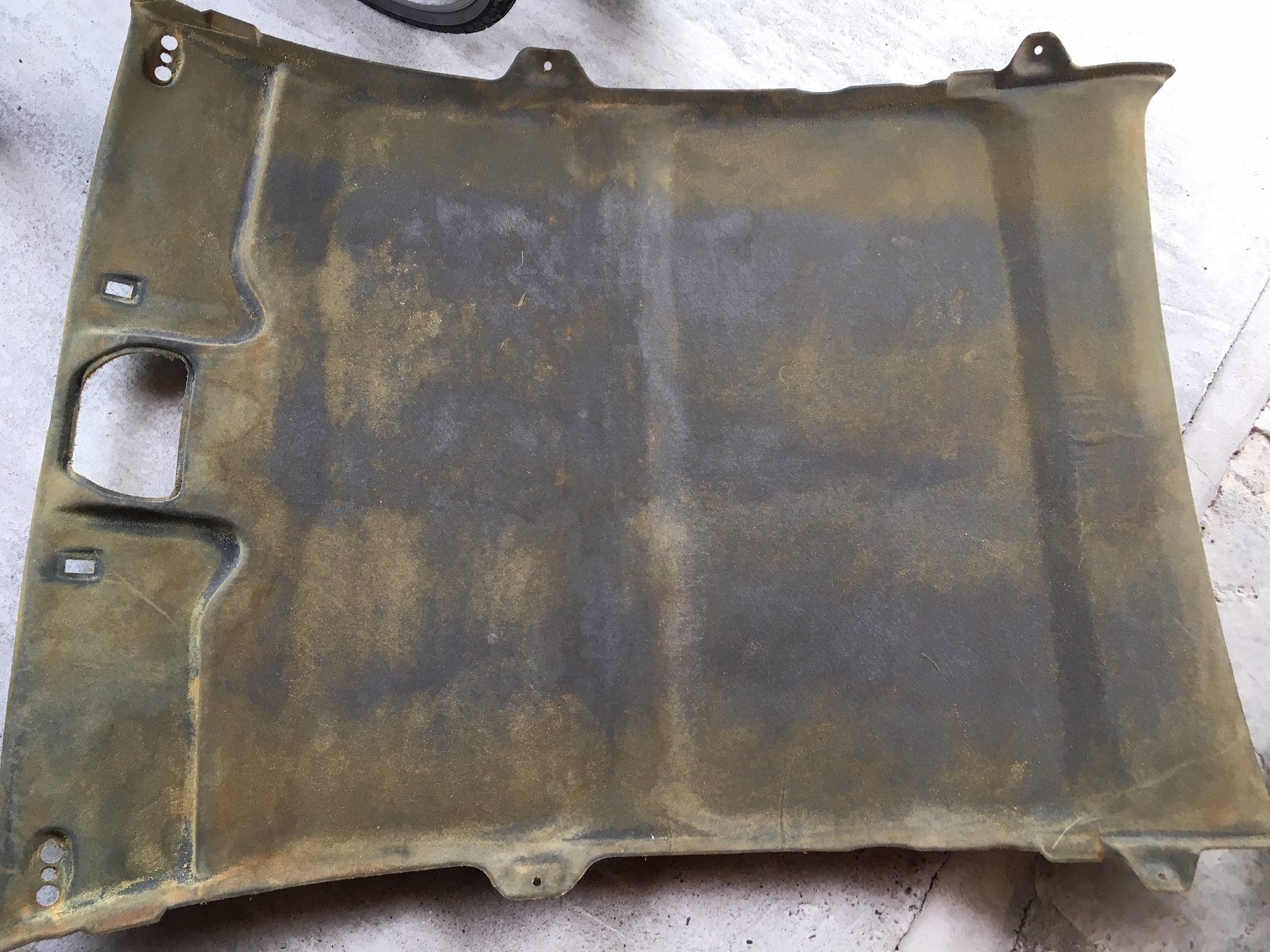

Cette semaine, j'ai attaqué le ciel de toit.

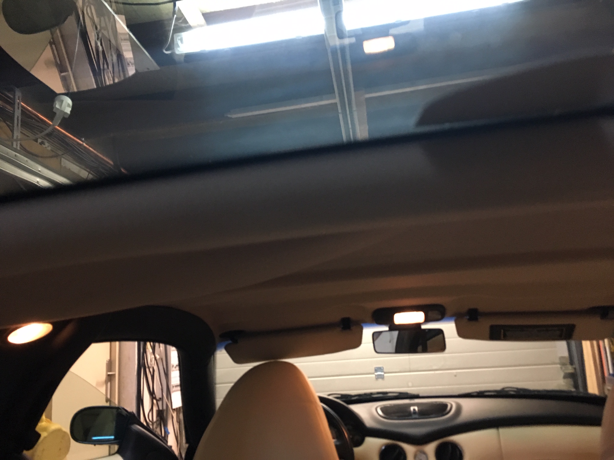

Les balades fenêtres ouvertes pour profiter de la sonorité moteur ont eu tendance a accélérer le décollement et ça commençait à m'agacer de voir la poche flotter dans le rétroviseur :twisted:

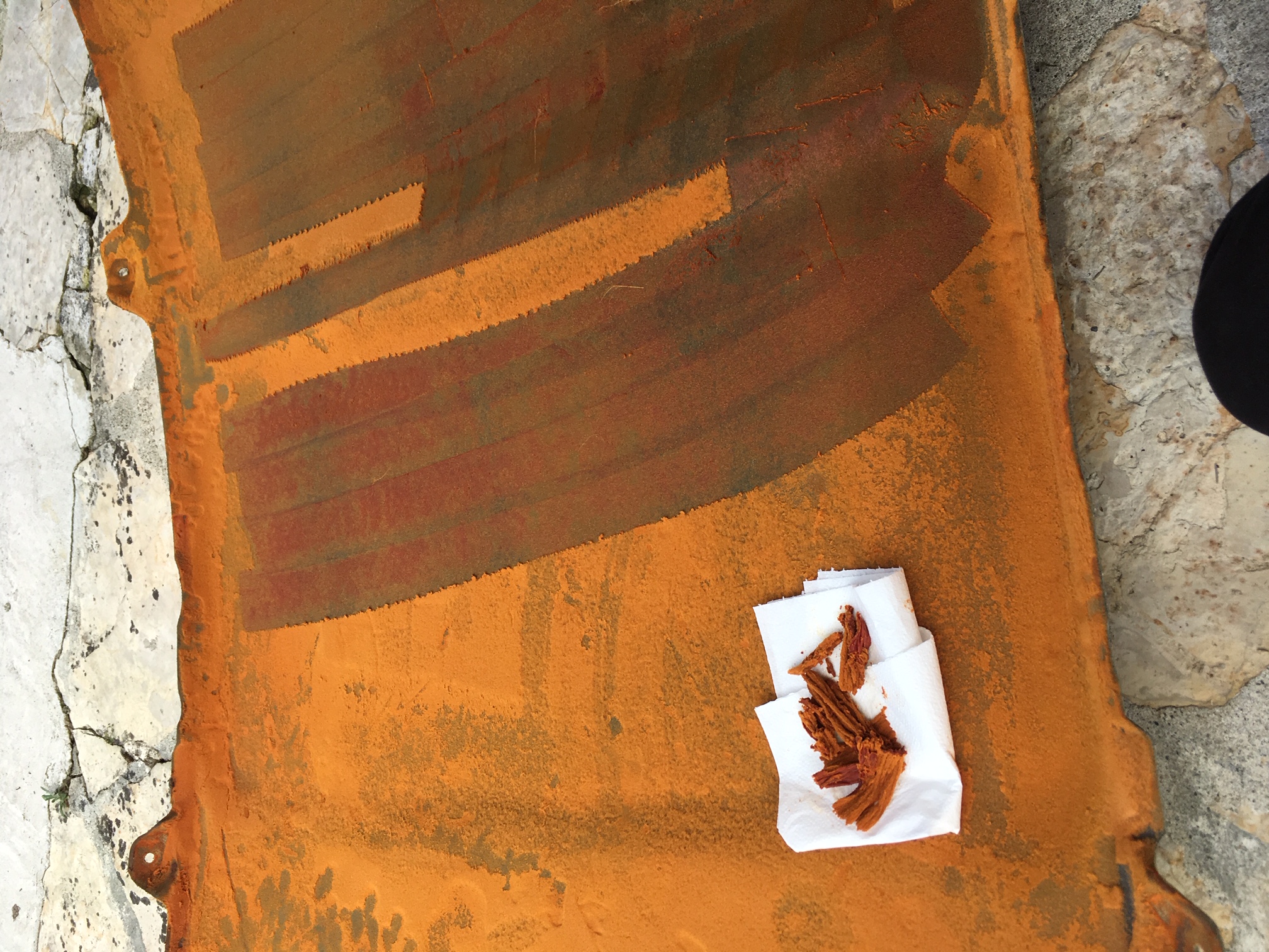

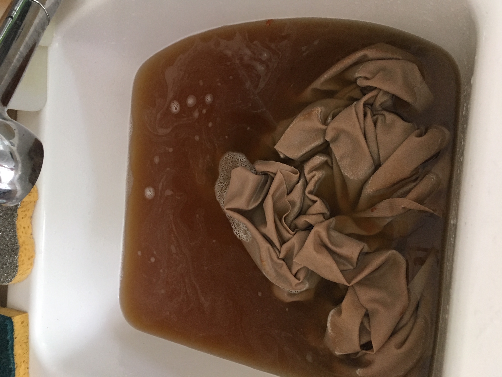

J'ai décidé de démonter la banquette AR et les garnitures AR pour bien accéder à l'ensemble du ciel de toit. C'est du boulot mais ça se fait bien et on arrive ensuite à sortir le ciel de toit de la voiture. Cette mousse qui se délite entre le support et le tissus est vraiment dégueux et il faut faire attention de ne pas en mettre dans la voiture ou sur les sièges.
J'avais déjà refait les tissus des portières du Sharan familial pour le même problème de mousse qui se délite donc j'ai appliqué la même méthode.

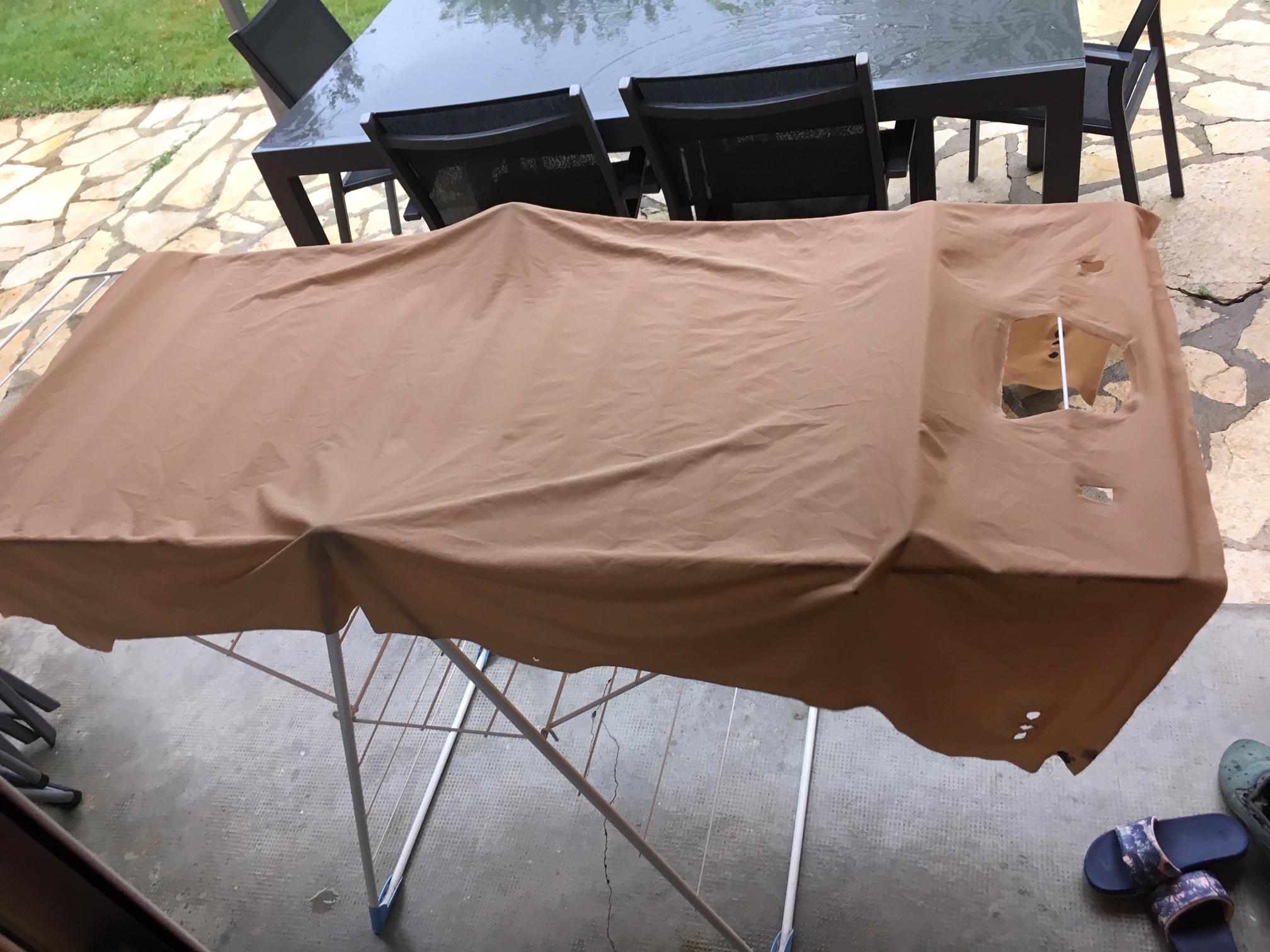

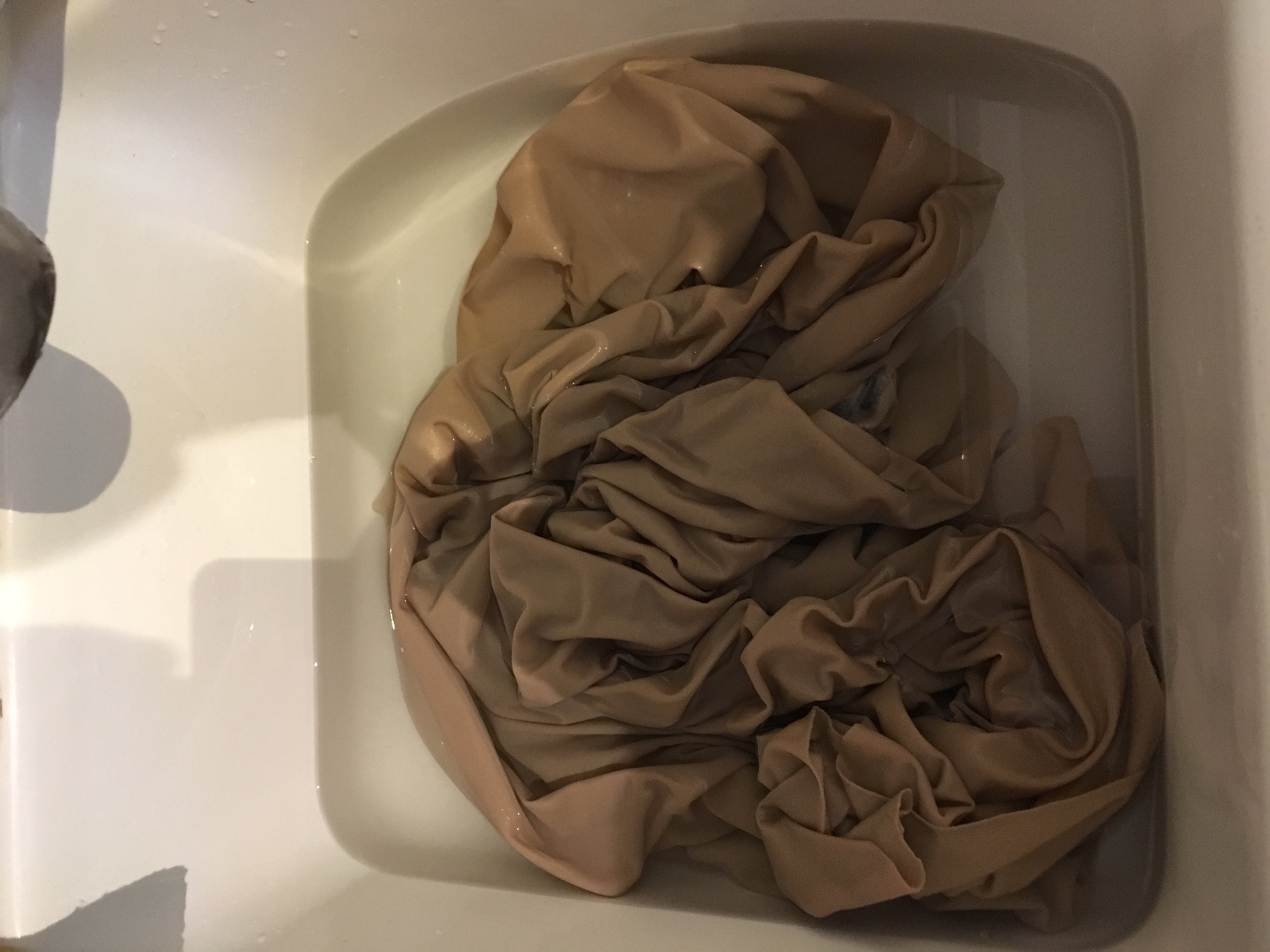

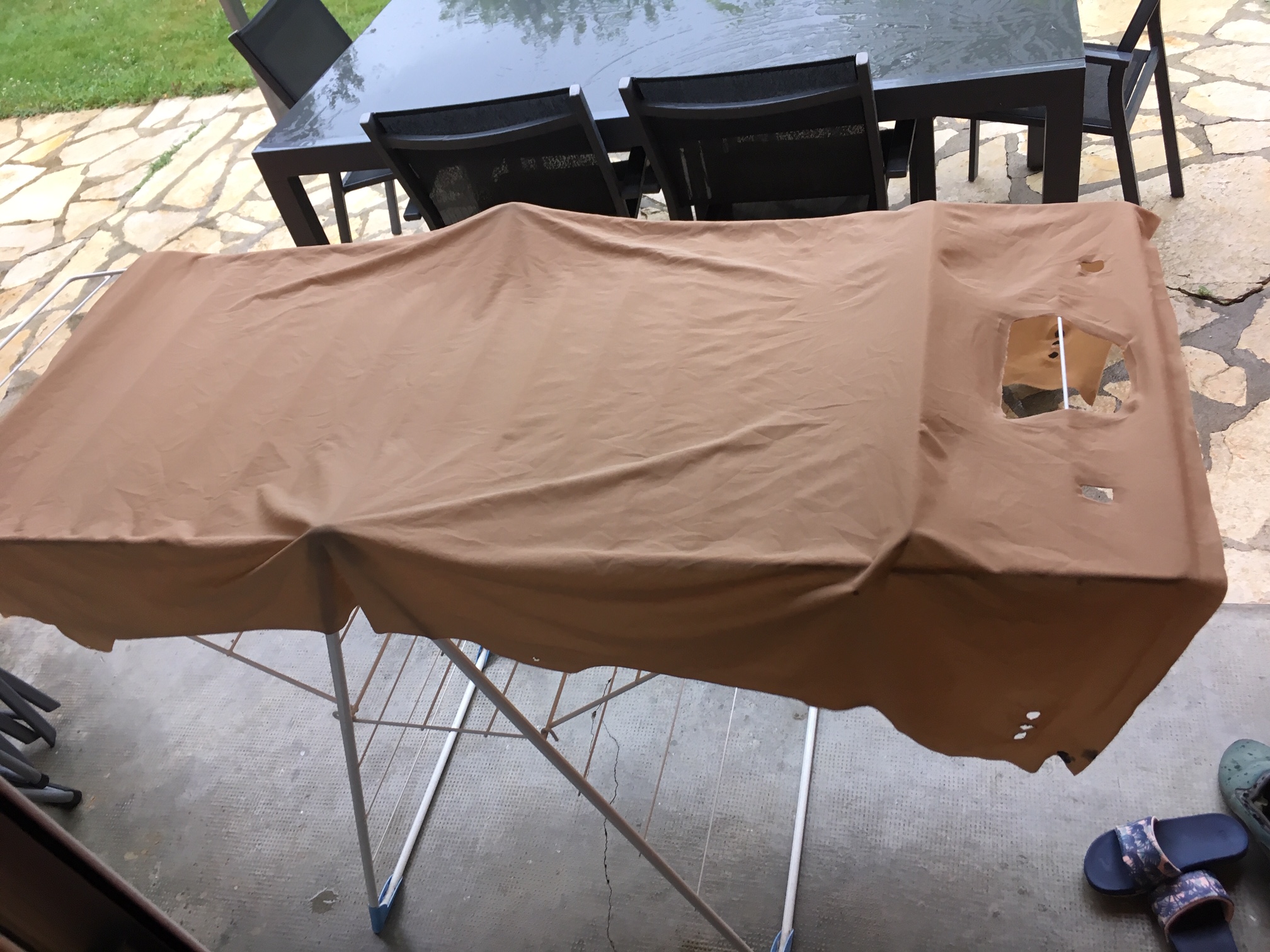

On décolle le tissus et on le lave avec de la lessive. Le reste de la mousse se dissout et en 2 ou 3 lavages, c'est tout propre :D

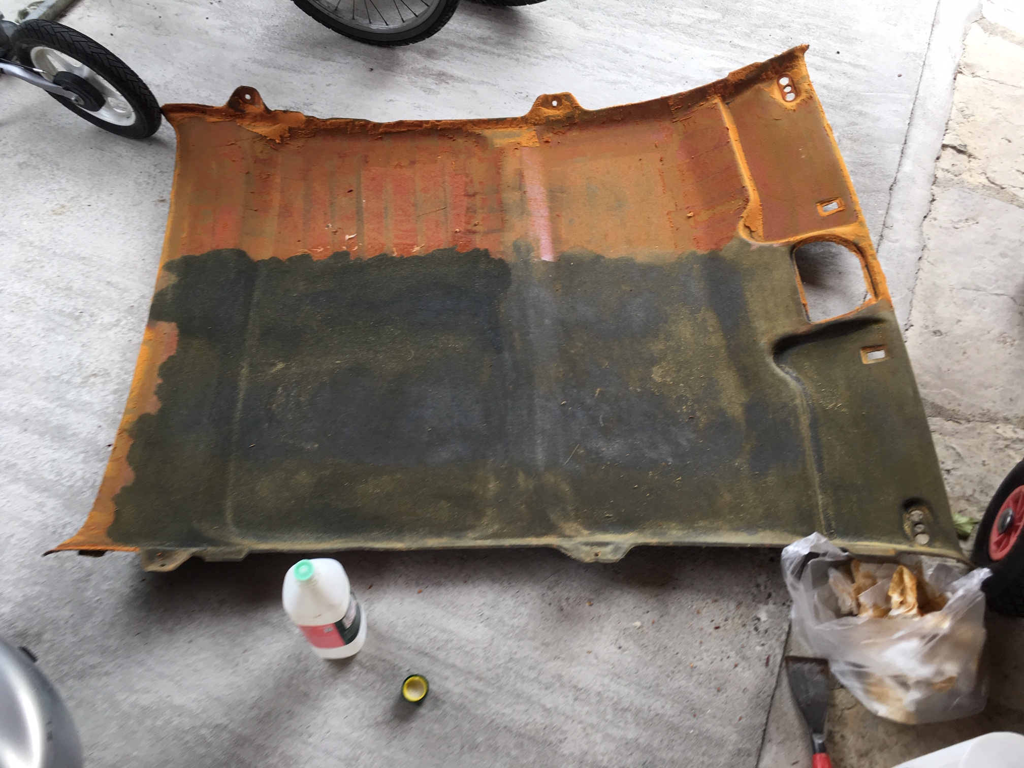

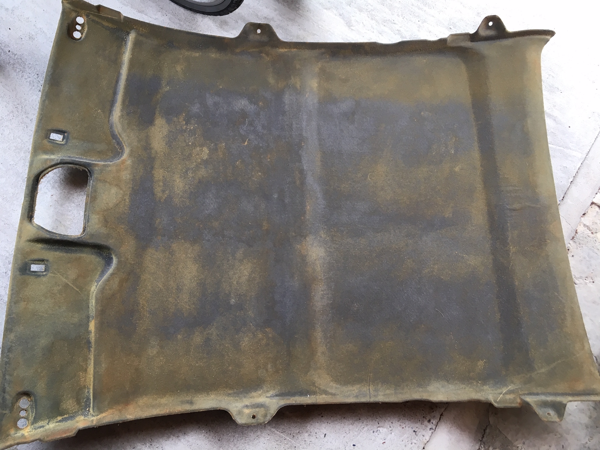

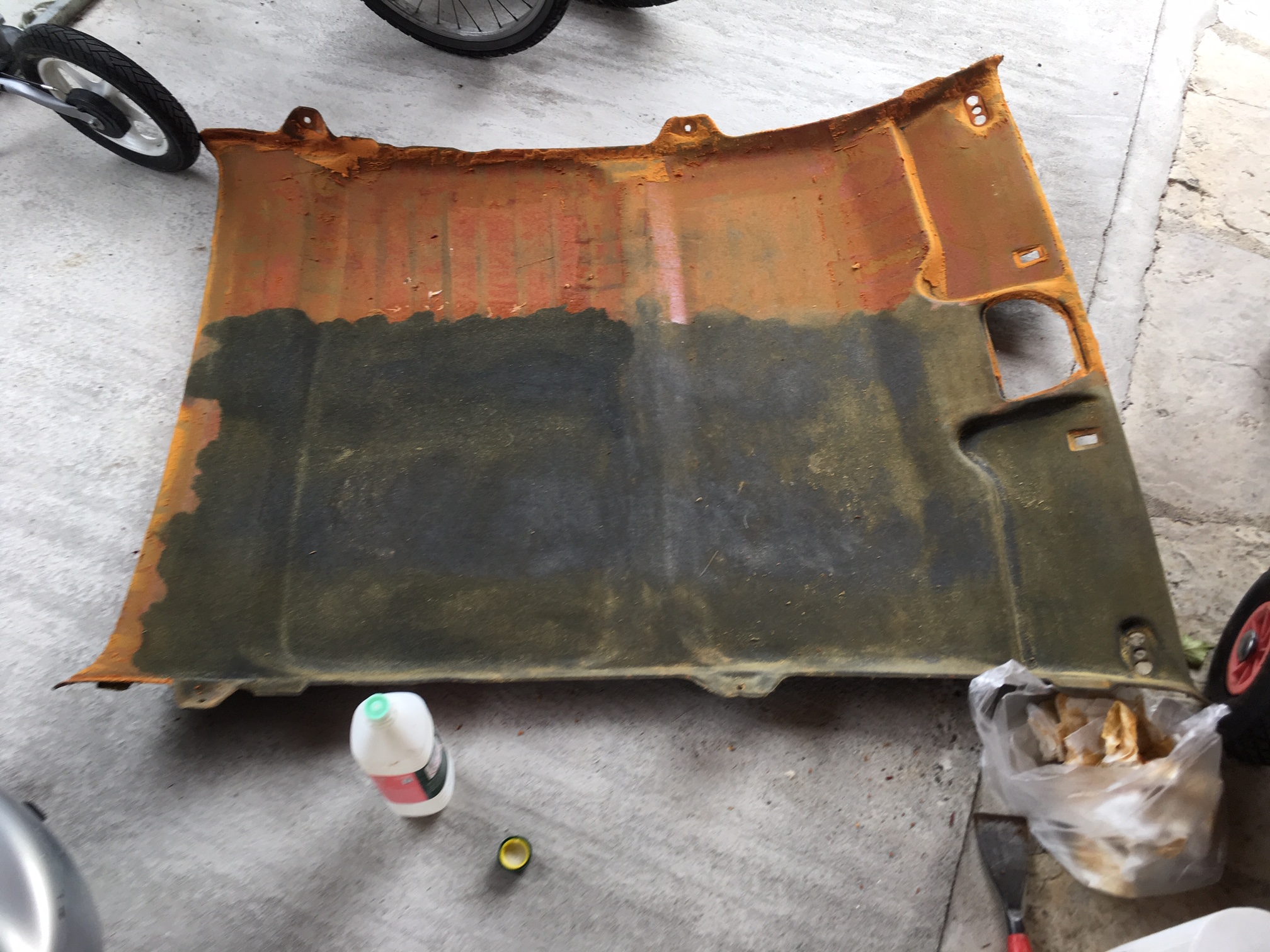

Ensuite on s'attaque au support. Là je commence par gratter l’excédent de mousse avec une spatule puis je nettoie le reste à l'acétone.
J'ai passé 1 litre :shock:

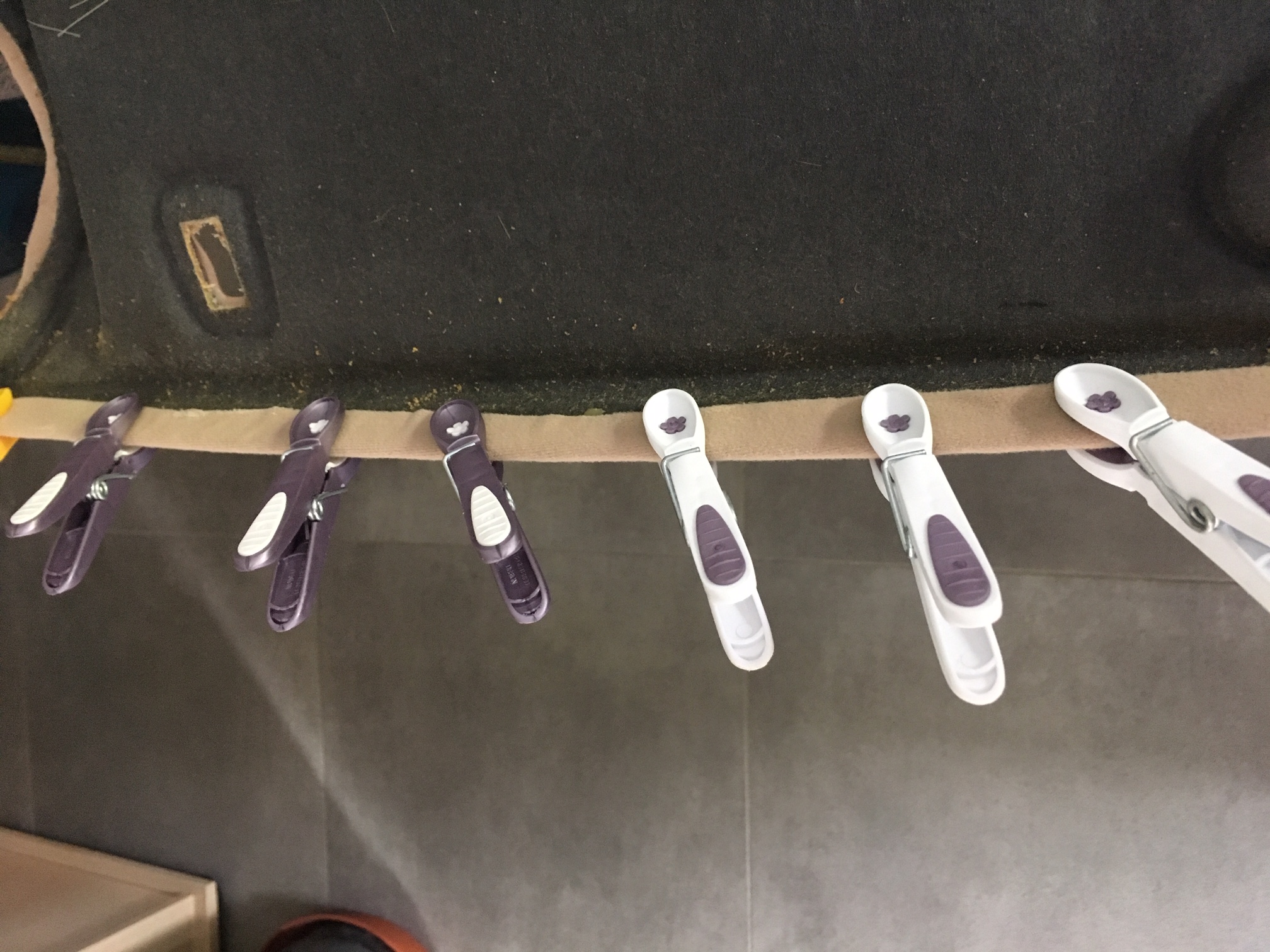

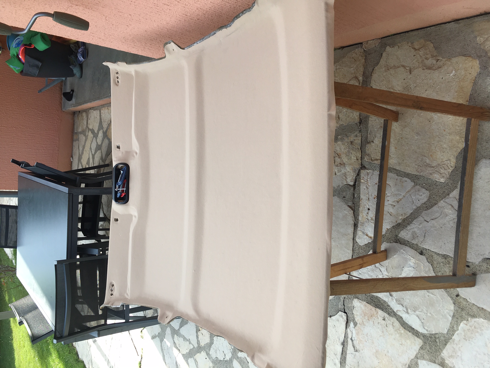

Pendant que le tissus sèche, on peaufine le nettoyage du support

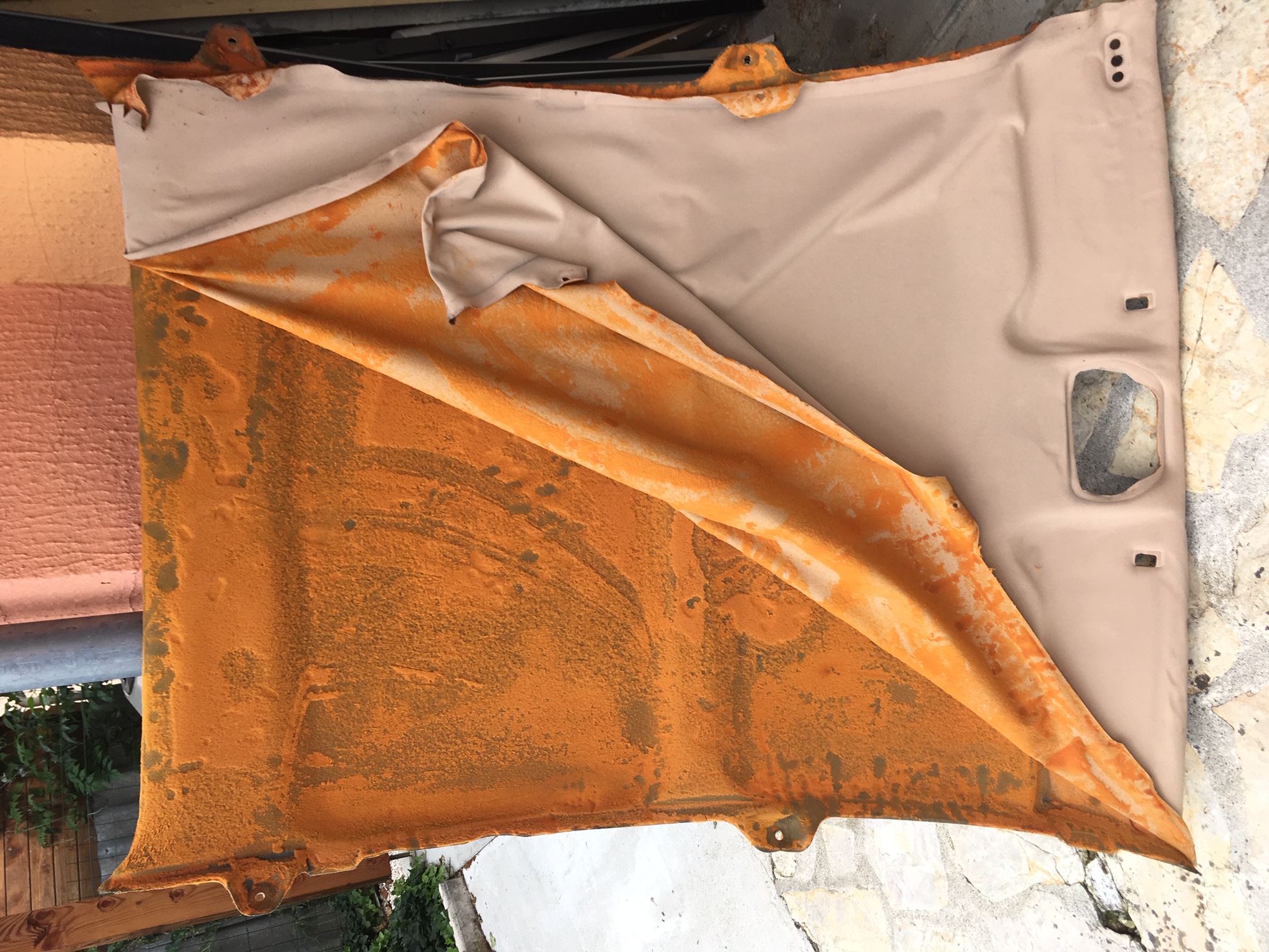

Après 1 nuit de séchage, j'ai recollé le ciel de toit avec de la néoprène en spray. Il m'aura fallu 2 aérosols de 500ml.
Ça consomme.

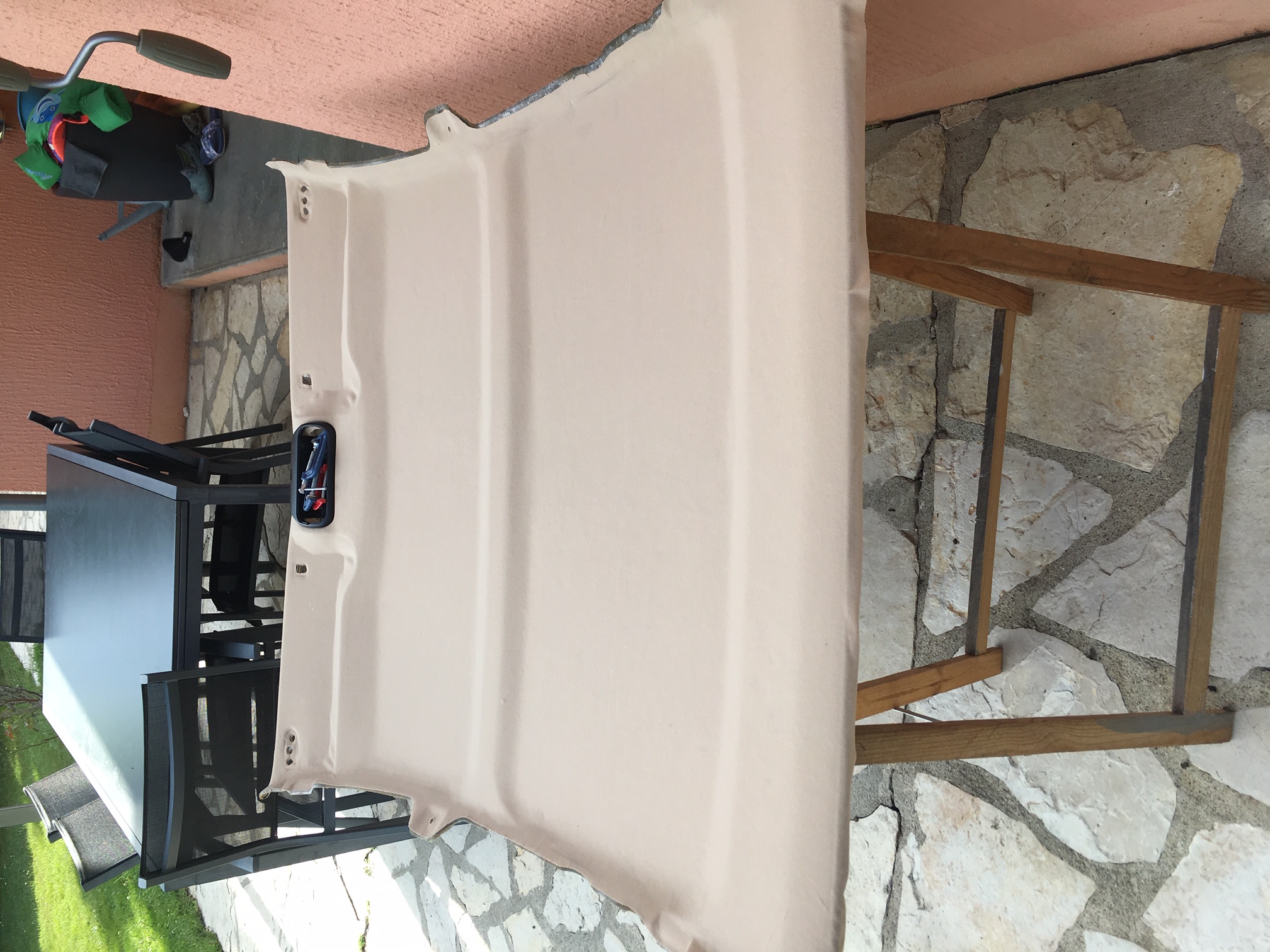

Ce n'est pas parfait, mais le résultat est pas mal du tout, je suis satisfait ;)
Puis finition des bords avec de la néoprène en tube
Vivement le remontage maintenant :mrgreen:

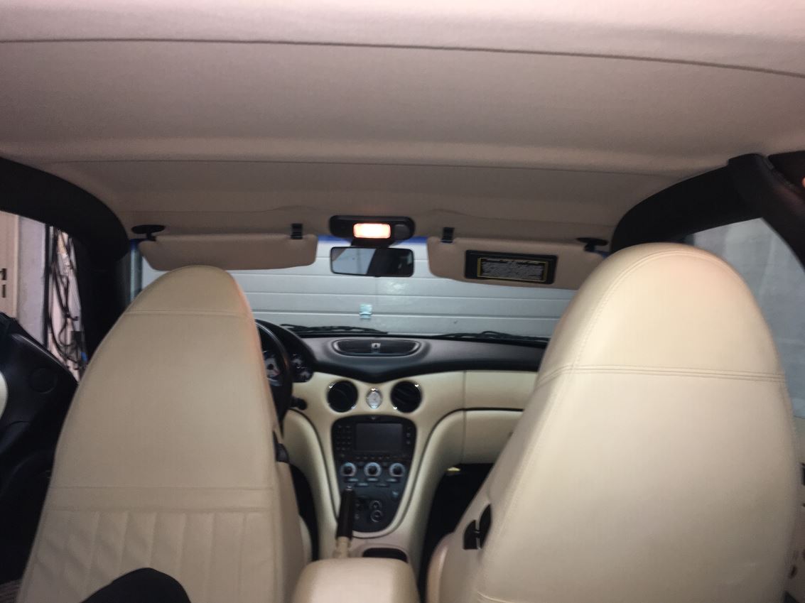

Je me rends compte que je ne vous ai pas posté une photo du ciel de toit remonté, donc voici :
Depuis Juin, ça tient très bien et pas de pb avec la chaleur. D'un autre coté, la voiture ne reste jamais garée en plein soleil ;)
Dernière modification par Cam_31 le lun. 9 août 2021 17:21, modifié 1 fois.
Cam_31
Messages : 615
Localisation : 31
Re: [4200] Réparation du ciel de toit qui se décolle
Message par Cam_31 »
Bizarre, la photo apparait à l'envers et quand on clique dessus, elle revient à l'endroit :x
Bon, j'ai réussi en faisant une capture de l'image et en l'enregistrant à nouveau :D
