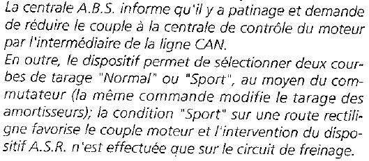

Messages : 4853
Re: Mode sport 3200gt
Et en lisant le manuel, il n'y a que la suspension qui est durcie si boite manuelle.
Avec boite auto, passage des rapports un peu moins lent.
Manuel utilisateur en Français disponible sur le forum :
http://www.maseratitude.com/Stockage/Do ... s/0041.pdf
Par contre dans le manuel d'atelier, il est indiqué que le bouton Sport agit aussi sur l'ASR (antipatinage).
