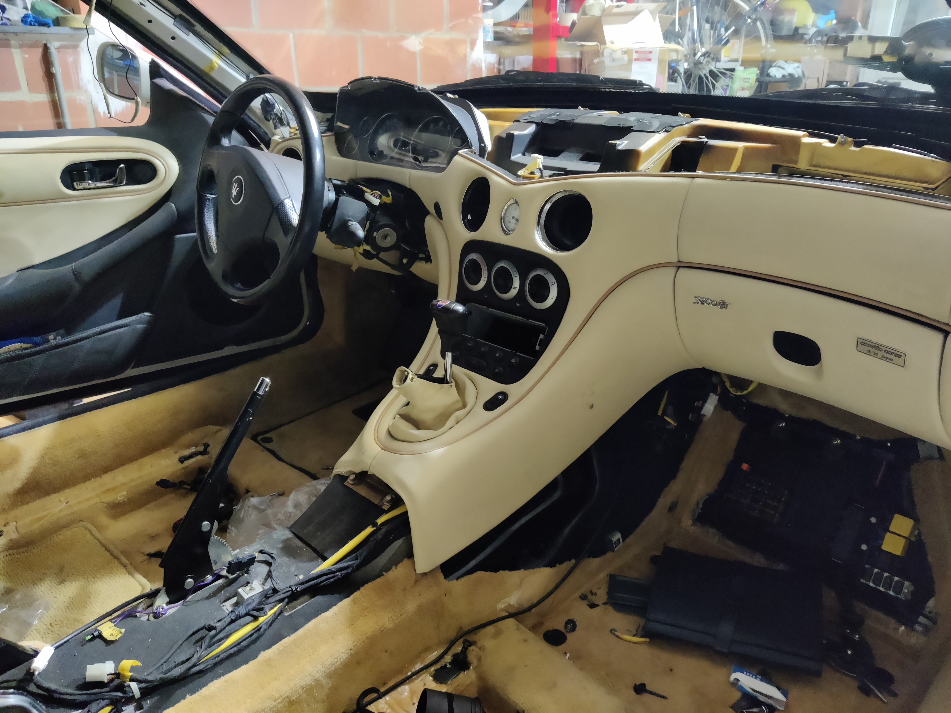

chez le garagiste, y’avait bien 14,4 en réel...
Re: Back in Black
On ne me la fait pas, ça fait des mois qu'il se cherche une excuse pour démonter son plenum.
Il a bon dos l'alternateur.
(ceci dit, il ne vous a pas parlé de la fois où sa batterie d'à peine un an est morte en venant chez moi, alors que je suis à 200m, il y a quand même un truc pas clair
Bref, on va trouver un moment pour tirer ça au clair.
Ceci dit, pour le plenum, je comprends qu'il soit jaloux.
- cureghem
- Messages : 3336
Re: Back in Black
Dans l'ensemble bonne nouvelle, content pour toi cooldent
ça fait loin de bordeaux juste pour une (ou des) orvals
Bon courage pour la suite
Un petit félin (ford cougar v6 1999) et un gros chat (jag XKR-s 2011)
Re: Back in Black
Tu avais mis une batterie neuve lors du rapatriement il me semble non ?
L'été dernier il y a avait un propriétaire de GS qui avait également des problèmes de redémarrage à chaud. Mais le lien avec la tension de la batterie n'était pas établi. Il n'y en avait peut-être aucun d'ailleurs.
Re: Back in Black
Je dirais à priori problème d'alternateur ?
Mais dans ce cas il devrait y avoir le voyant rouge défaut de charge sur le voltmètre...
Donc oui, pourquoi pas un rongeur (peut être celui du début du message qui est tout content...
) qui aurait bouffé un fil, avec plus ou moins contact intermittent à la masse, surtout dans les virages à gauche...
Cela pourrait expliquer les problèmes de démarrage, la batterie morte (mise en court circuit), ça aime pas ET ça peut foutre le feux...
