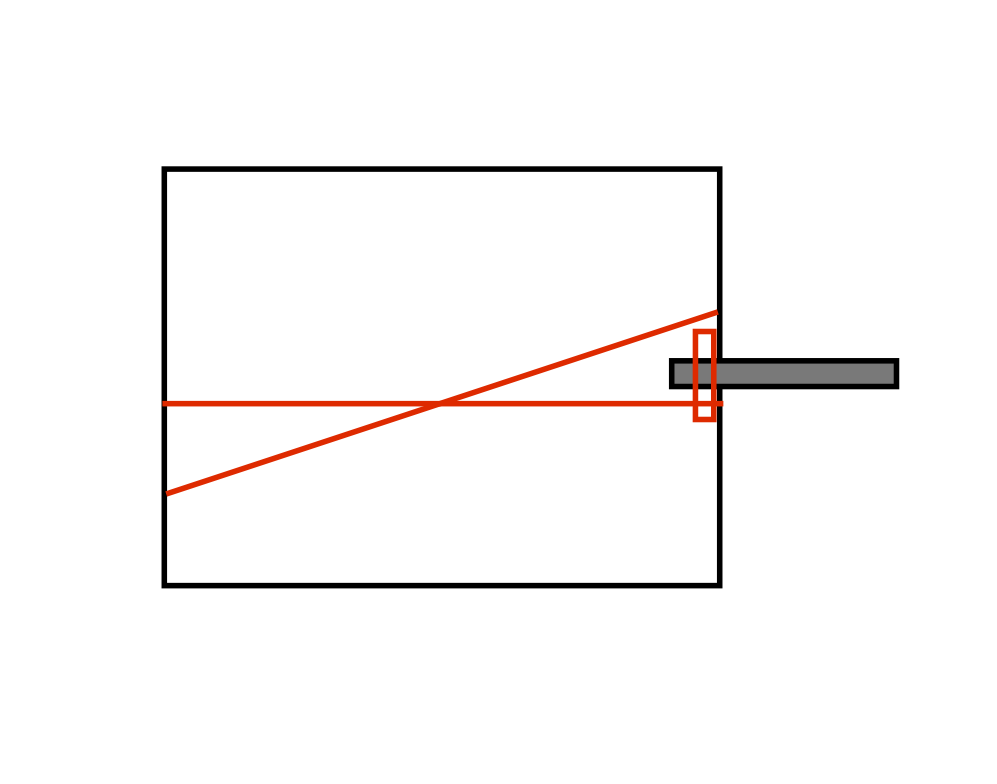

Concernant l’histoire de l’huile de boite fuyarde dans la rue en pente:
Ca m’a rappelé un conseil d’un ancien membre du club Lambo, qui avait une Islero. Il m’avait justement dit: ne jamais garer une auto
comme cela (dans une rue en pente forte, avec moteur et boite longitudinaux), car le joint spi, fait pour être étanche en roulant, se
retrouve littéralement « débordé » avec le niveau d’huile (ça dépend bien sur du sens par rapport à la pente) qui se retrouve au dessus
du joint, et qui coule à l’arrêt. Ici un schéma grossier:
Joint spi (rectangle vertical rouge), avec axe qui le traverse.
Niveau d’huile (trait rouge) normal (horizontal), et si forte pente (j’ai pas cherché à faire « tourner » l’image.... :lol: )
Dans le principe, pas étonnant si vraiment forte pente. J’ignore si ça abime le joint ou si en refonctionnement ça revient grossièrement
dans l’ordre. (mais il faut refaire le niveau...)

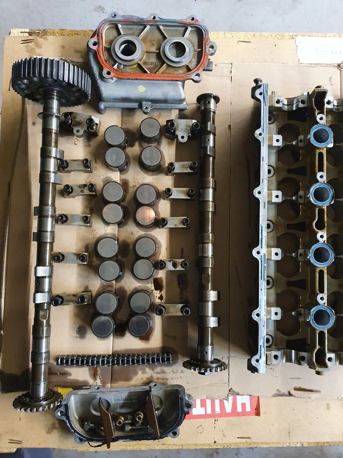

J'attendais que Abba termine la voiture avant de reposter pour être sûr qu'il n'y ait pas de nouvelle surprise entretemps, mais puisque le sujet est remonté, je vous donne les dernières infos à ce jour.

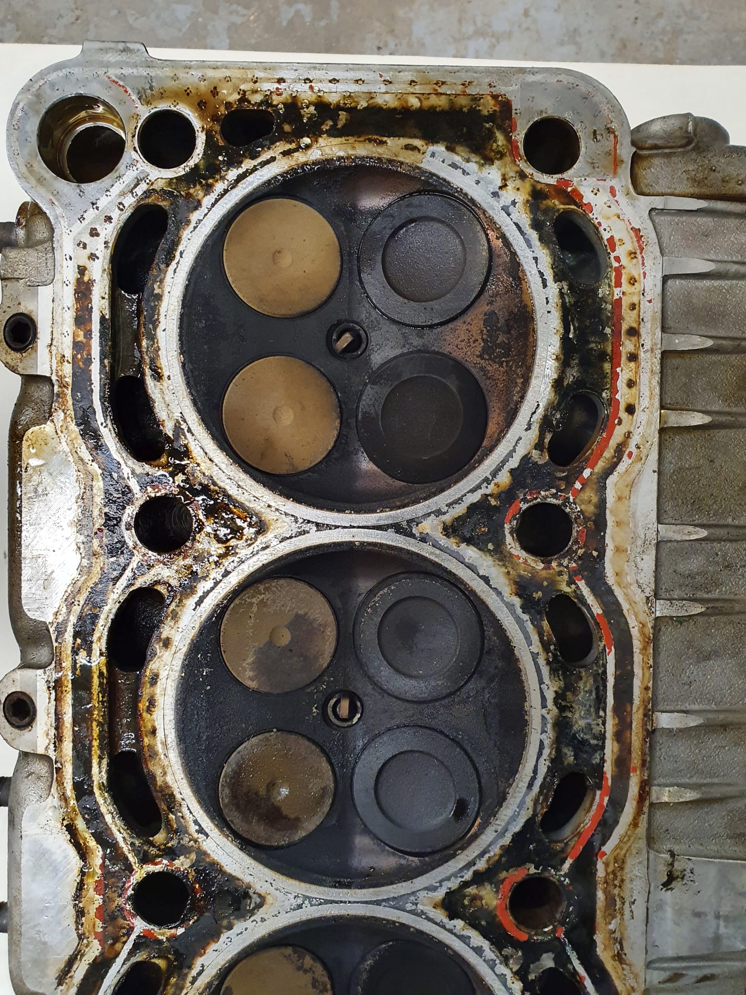

Effectivement comme certains l'ont deviné, les joints de culasse ont morflé suite à la rupture du joint de la pompe à eau. Je m'en veux énormément de ne pas m'être arrêté de suite même si je n'était pas loin de chez moi, cela n'a pas été une décision très heureuse. Mais d'après Abba j'aurai sûrement eu d'autres problèmes sur le haut moteur vu l'état d'encrassement des cylindres et les fuites qu'il y avait un peu partout. Il pourra vous en dire plus et avec l'oeil d'un pro s'il le souhaite.
Pour faire court,aujourd’hui le moteur est complétement nettoyé et prêt à être remonté. Au programme, changement des joints de culasse et de la quasi totalité des joints du haut moteur. Les culasse ont été rectifiées, le jeu au soupape va être fait, on en profite aussi pour changer les silents blocs moteur qui étaient fatiguées. J'aurai aussi voulu changer les chaines de synchro des arbres à came mais vu la difficulté à se les procurer à un prix décent et les montant déjà engagés cela sera fait quand cela sera nécessaire, d'autant qu'ils sont en bon état.
Abba avait vu un problème sur un cylindre lorsqu'il avait fait ses tests de pression, il s'avère qu'une soupape d'admission était tordue. Il a fallu aussi la changer. Il pense que la voiture à subi une rupture de distribution précédemment...
La (seule) bonne nouvelle c'est que le bas moteur est nickel.
Quelques photos, les spécialistes jugeront...

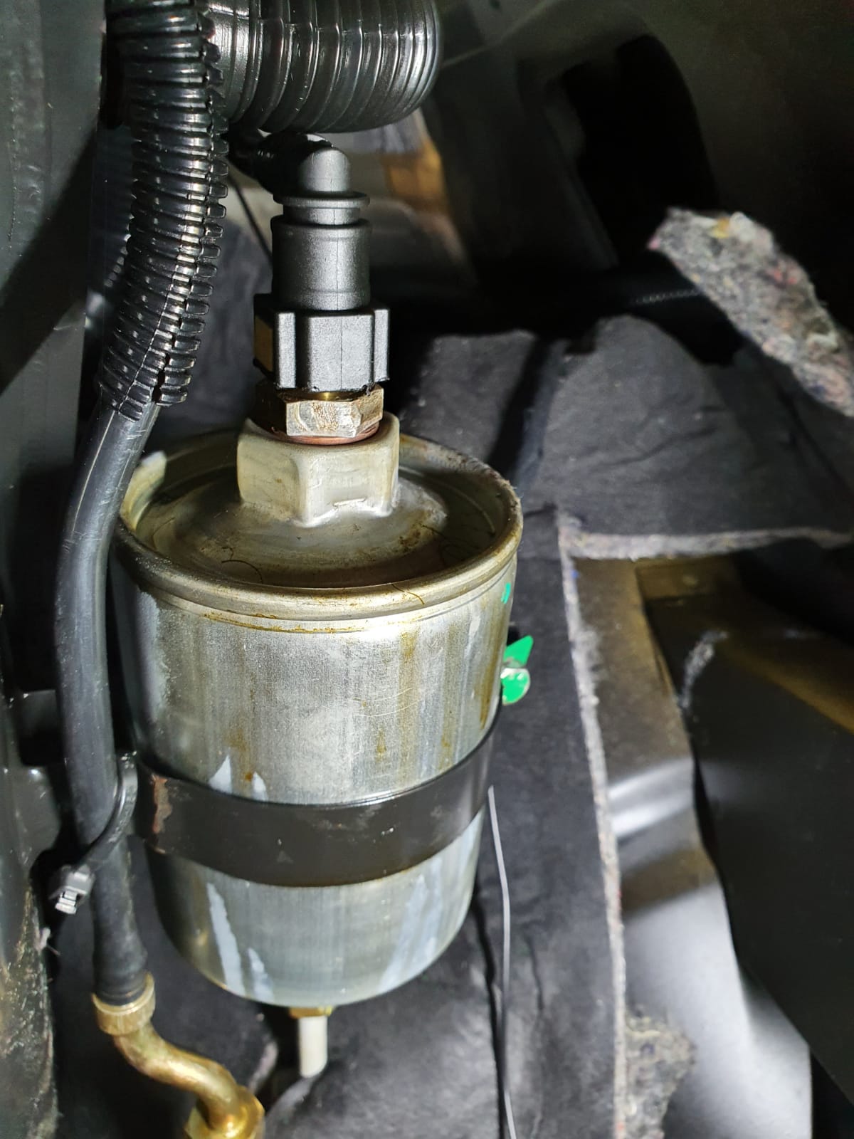

L'odeur d'essence dans le coffre venait du filtre à essence qui fuyait...

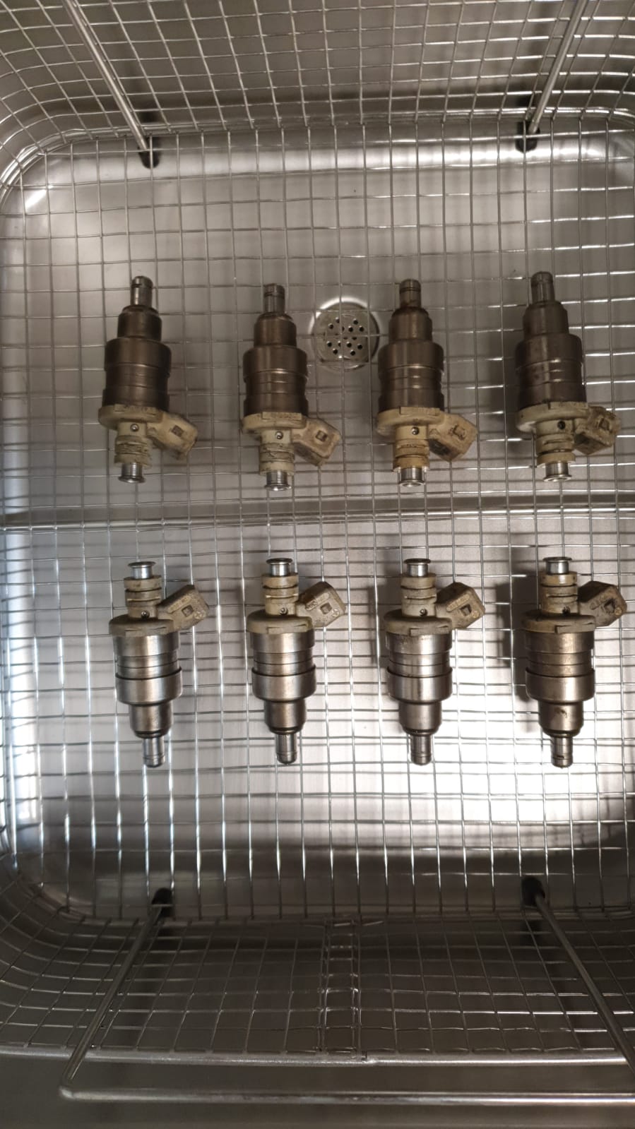

les injecteurs ont été passé au bac à ultra-son

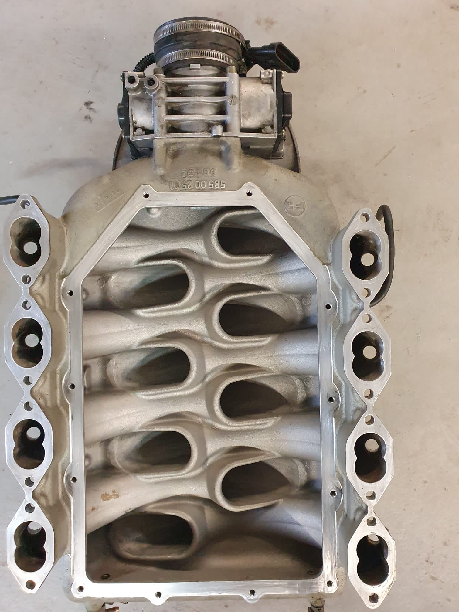

Plenum avant
Alioth
Messages : 141
Localisation : 40
Re: [Alioth] 3200 GTA Giallo Granturismo
Message par Alioth »
Après

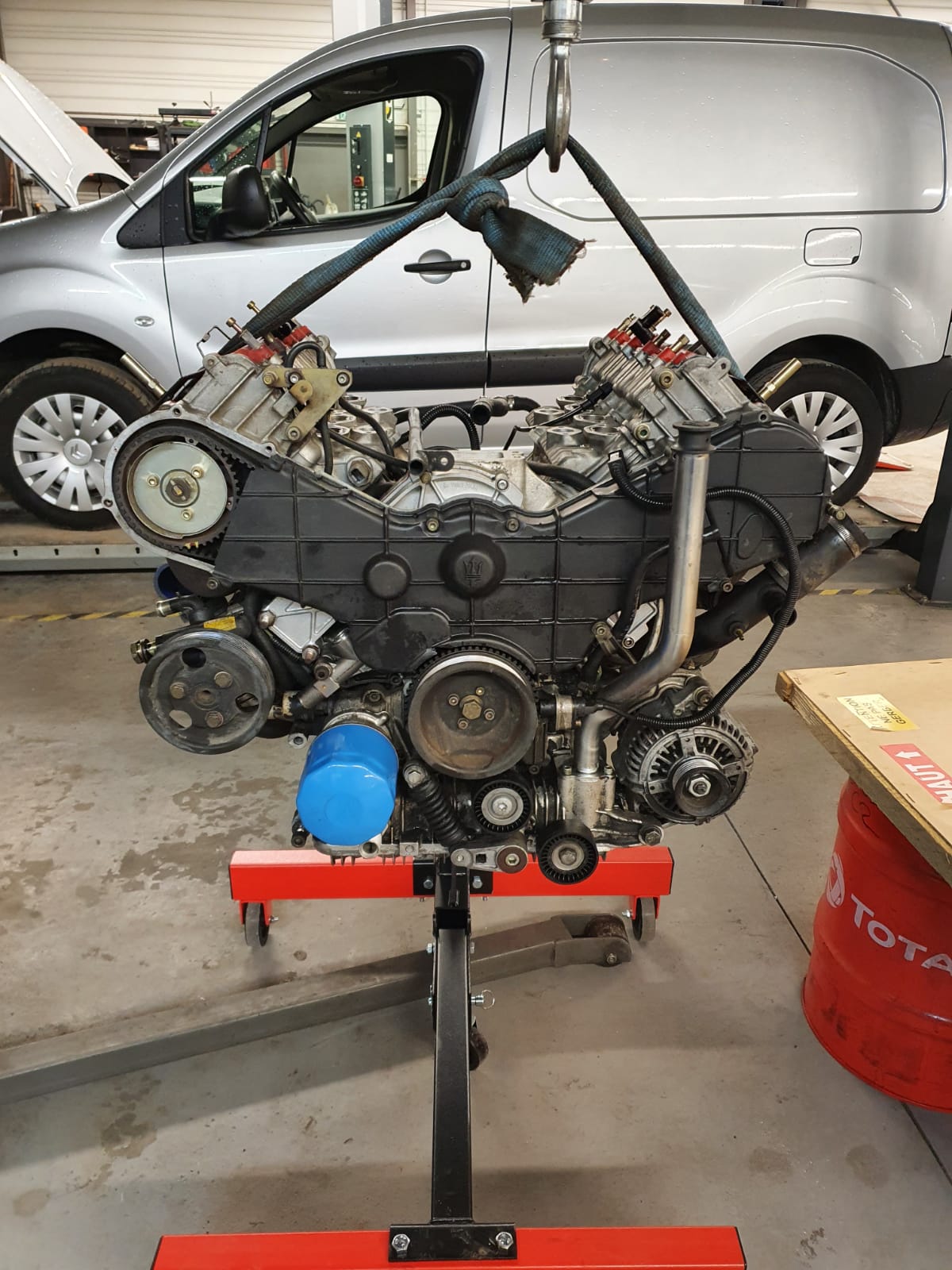

Le moteur du Berlingot qui vient d'être sorti ;)
Je sais le cache courroie de distri est cassé, mais on verra ça une autre fois...

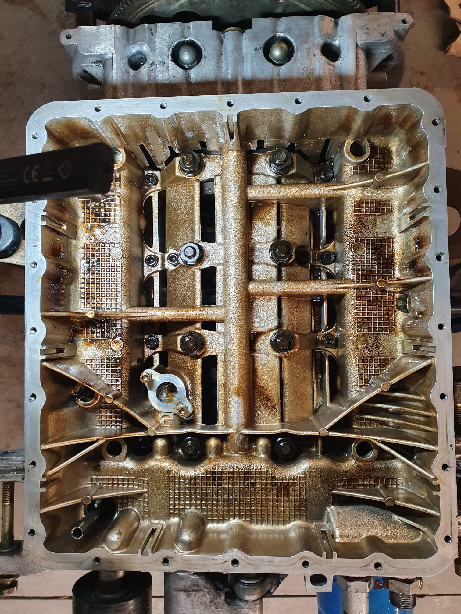

Alioth
Messages : 141
Localisation : 40
Alioth
Messages : 141
Localisation : 40
On va dire que c'est légèrement encrassé...
J'ai des tas d'autres photos du même tonneau.

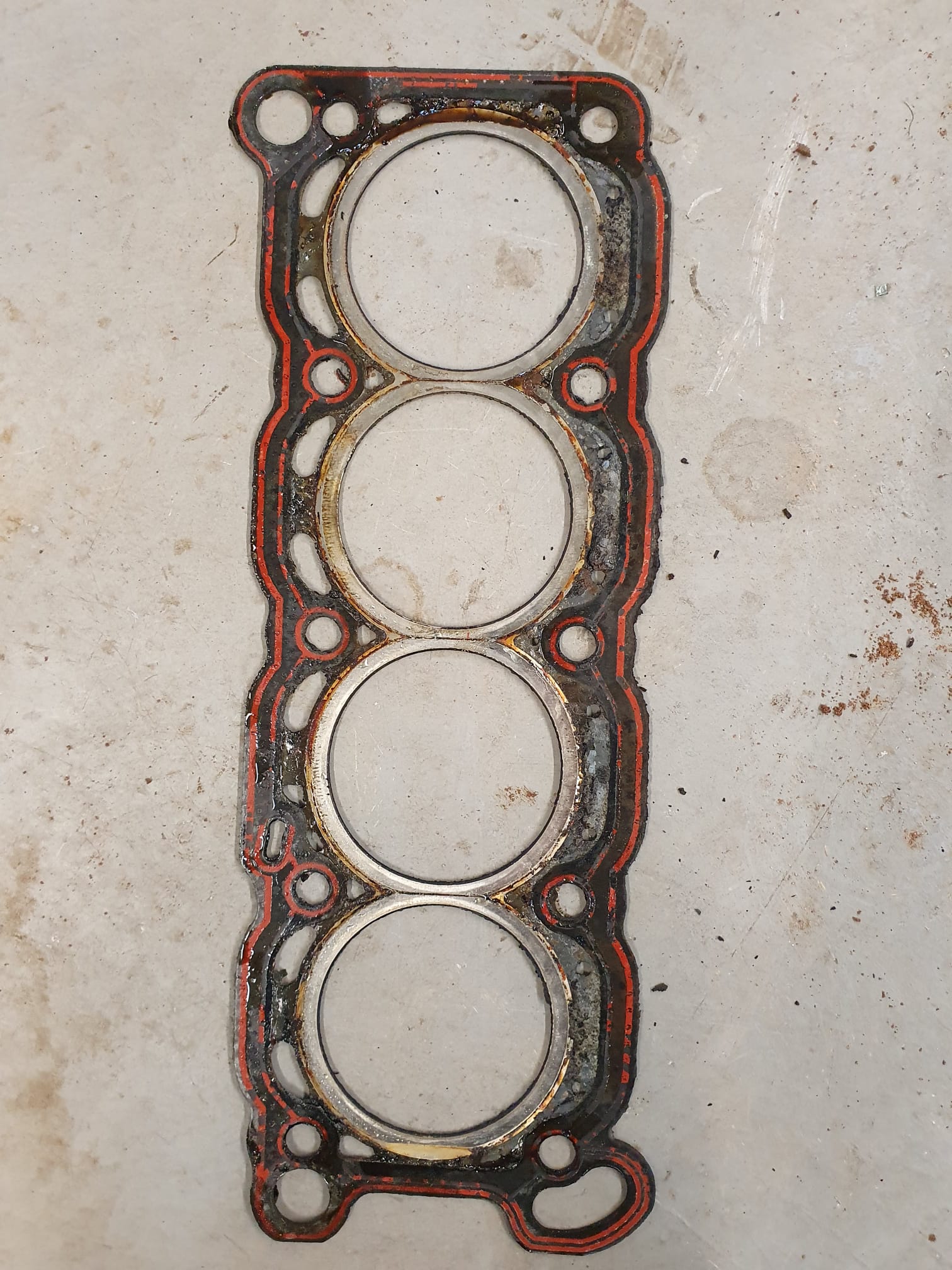

Un joint de culasse qui a souffert

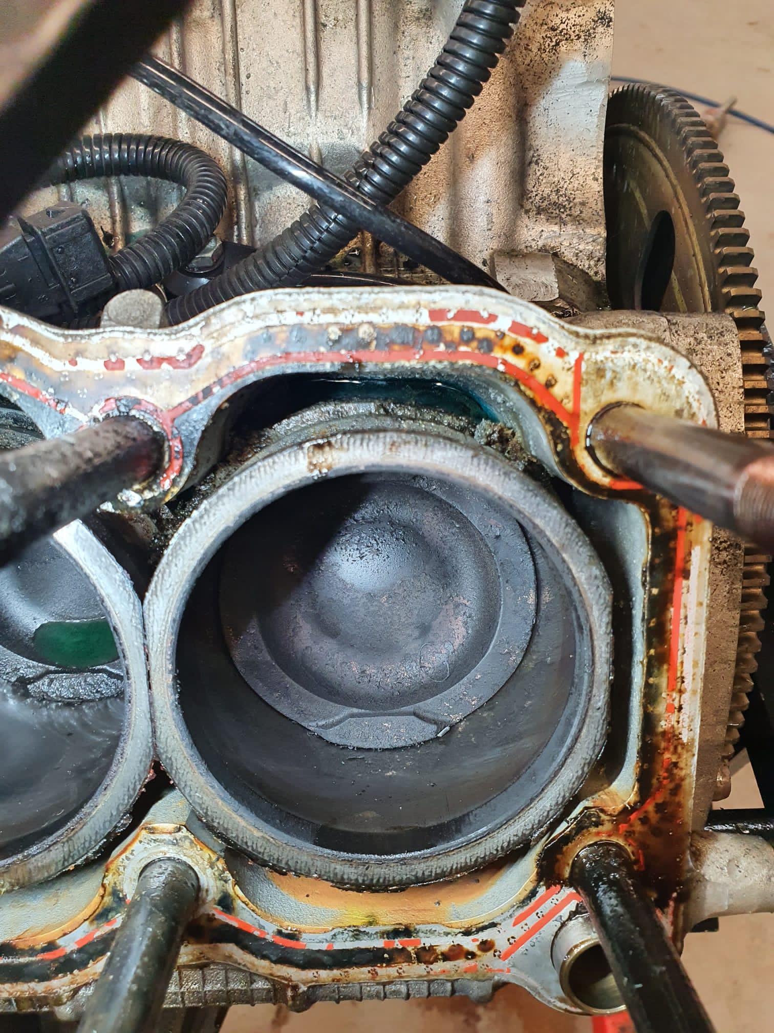

Le puzzle après démontage

les soupapes pour ceux que ça intéresse ;)
