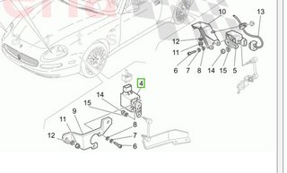

Il me semble bien que le réglage automatique de la hauteur est uniquement pour les version Xénon.
De plus ma 4200 n'a pas les potentiomètres sur les suspensions, j'ai vérifié. Sur SCUDERIA PARTS c'est marqué "NOT FOR USA AND CANADA".
Du coup je ne comprends pas pourquoi il y a ce réglage électrique au niveau des phares.
Bizarre !
