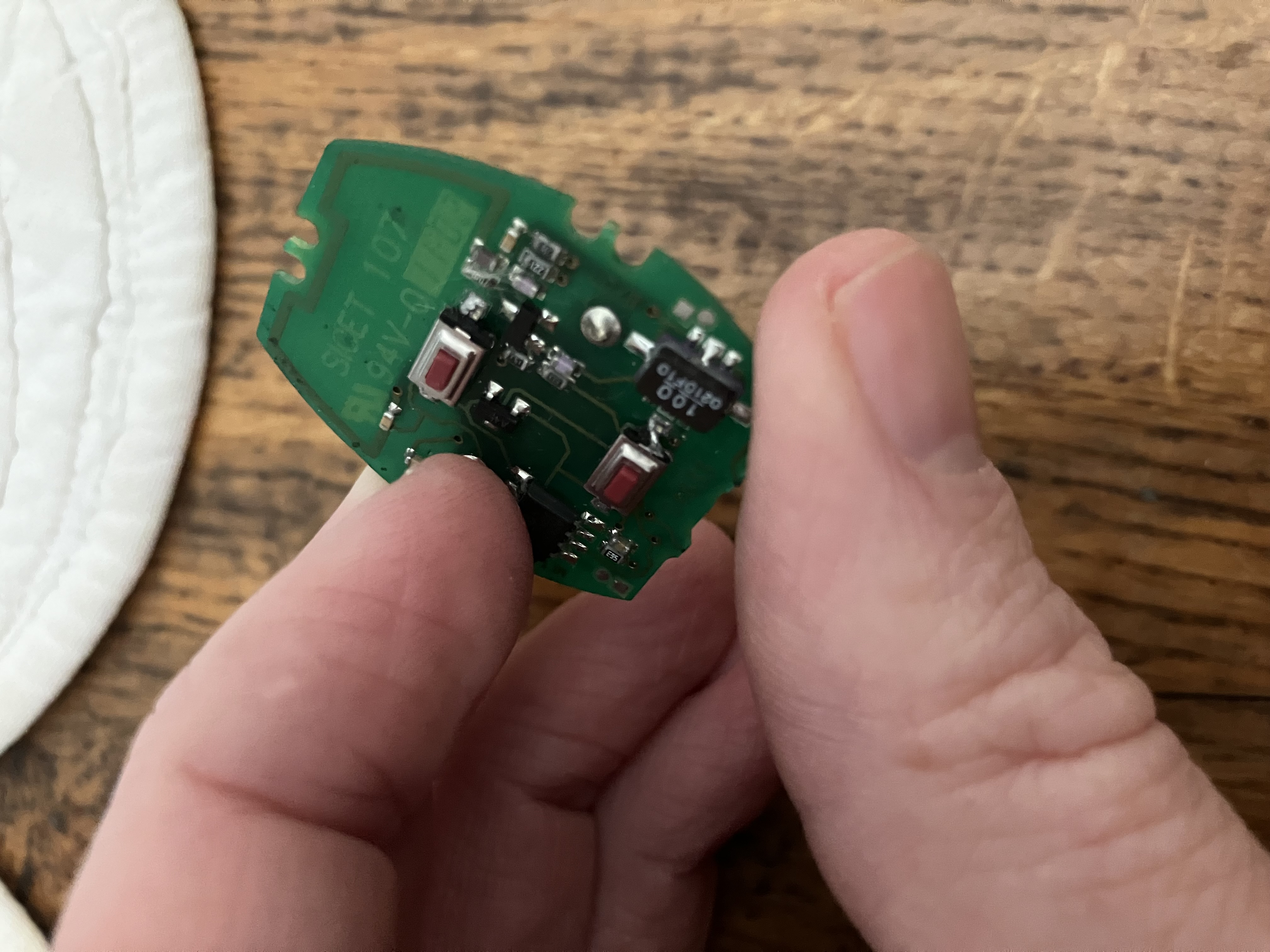

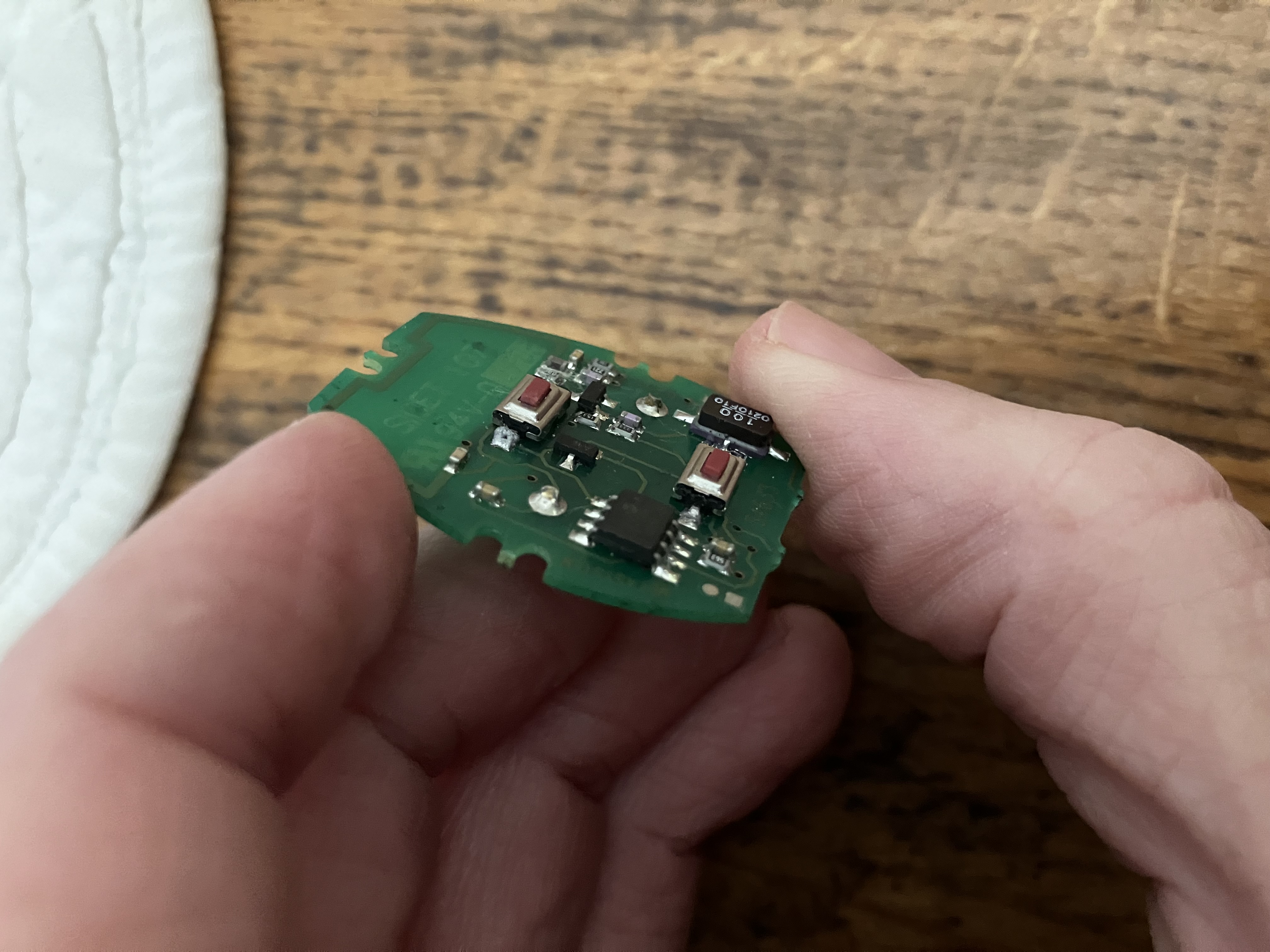

Attention, les micro-switch des clefs ont une fâcheuse tendance à se dessouder
Et donc, à ne plus fonctionner. Si ça fonctionnait il y a peu, alors il suffit de réparer ça.
Le coffre, il fonctionne???
Pour ma part, j'ai fait remplacer les 4. 2 par clef, 2 clefs, 4 switch
Par contre, si la programmation de la clef est perdue ça va être bcp plus compliqué.

Je l'ai achetée chez Carlift l'année derniere qui m'assure que la clef fonctionnait.
Perso depuis que j'ai le véhicule elle n'a pas fonctionné, je vais essayer de changer les switch.
