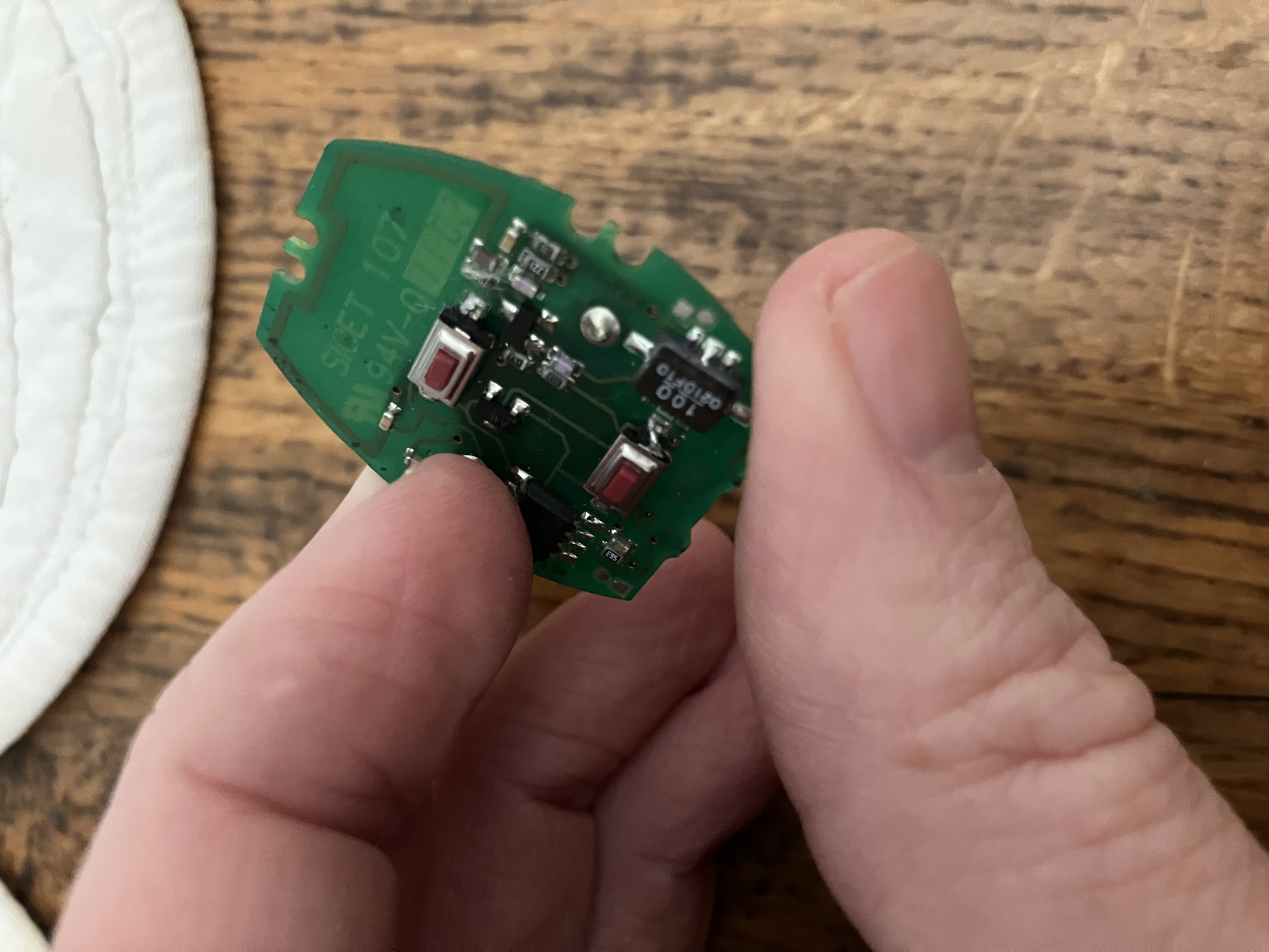

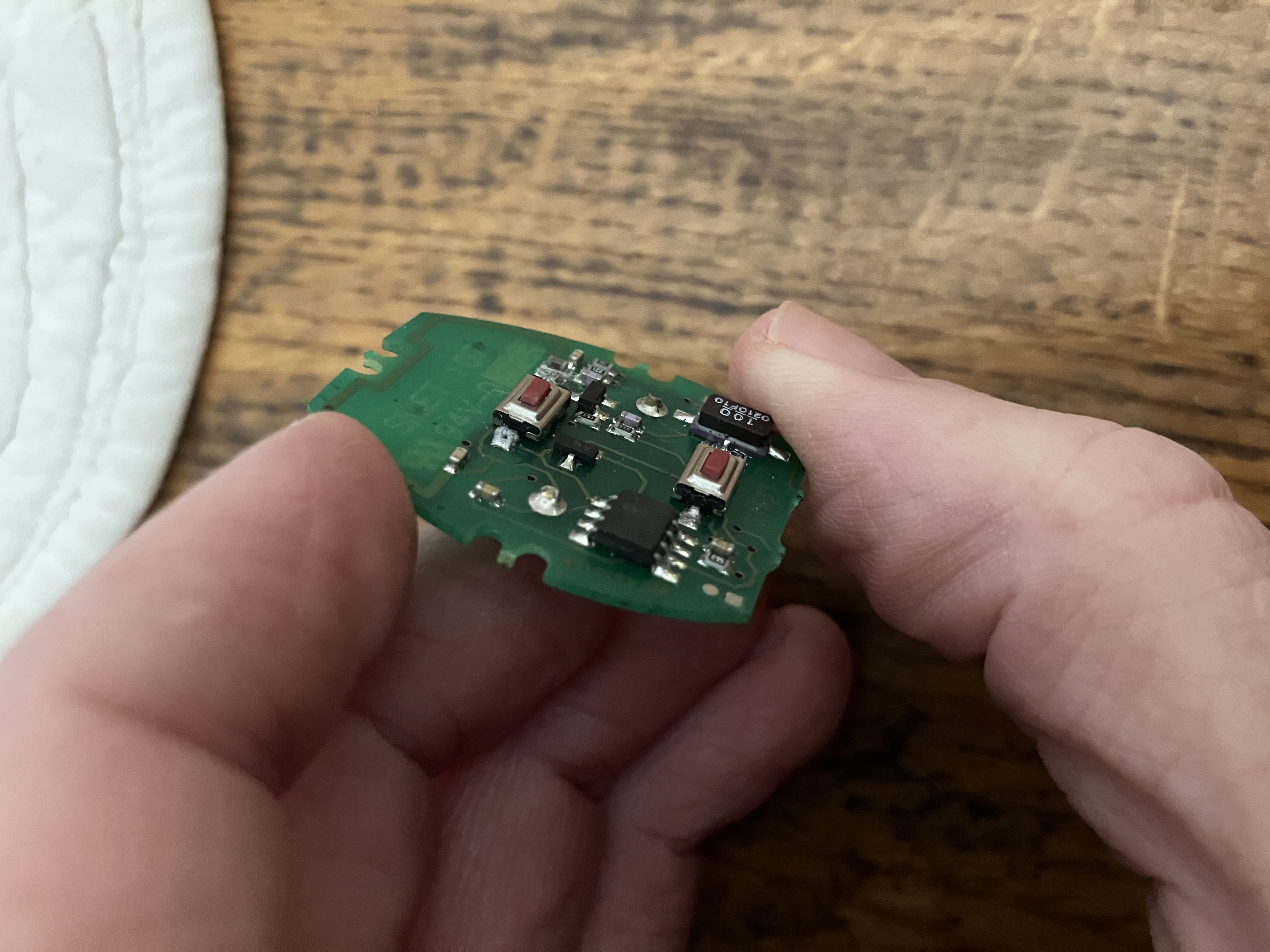

Ouvre tes clefs et vérifie que le switch (la pièce électronique sur laquelle appuie le caoutchouc n'est pas dessoudée ou foutue (il doit faire un clic lors de l'appui).
Ca peut être aussi idiot que cela.

J ai un clic …

Et les deux pattes sont soudées?

J ai l impression , elles bougeraient sinon non?

J ai essayé de faire des photos
