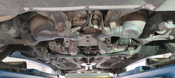

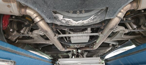

Sinon ce matin, passage au CT :
tout est ok ! C'est plutôt propre dessous, la voiture dispose de 4 amortisseurs modifiés et réglables. Aucun jeu sur aucun des trains roulants, je suis content. Pas une goutte de quoi que ce soit sur le moteur non plus.
Seul frais à prévoir : soufflets de direction D/G.

FloNimes a écrit :Bon la joie fut de courte durée, ce matin j'ai fait 30 kms en mode dégradé (malgré hier 20 kms impecc), toujours avec le débitmètre débranché.
Ce qui me semble logique, sinon il servirait à quoi le débitmètre si ça marche sans ?
Attention quand même, certains débitmètres ne se nettoie pas.
Sur Subaru ralenti instable à 100000 km, on cherche pas on change.
Sur PSA HDI essai de nettoyage et poubelle…
Sur 4200 le nettoyage semble possible…
