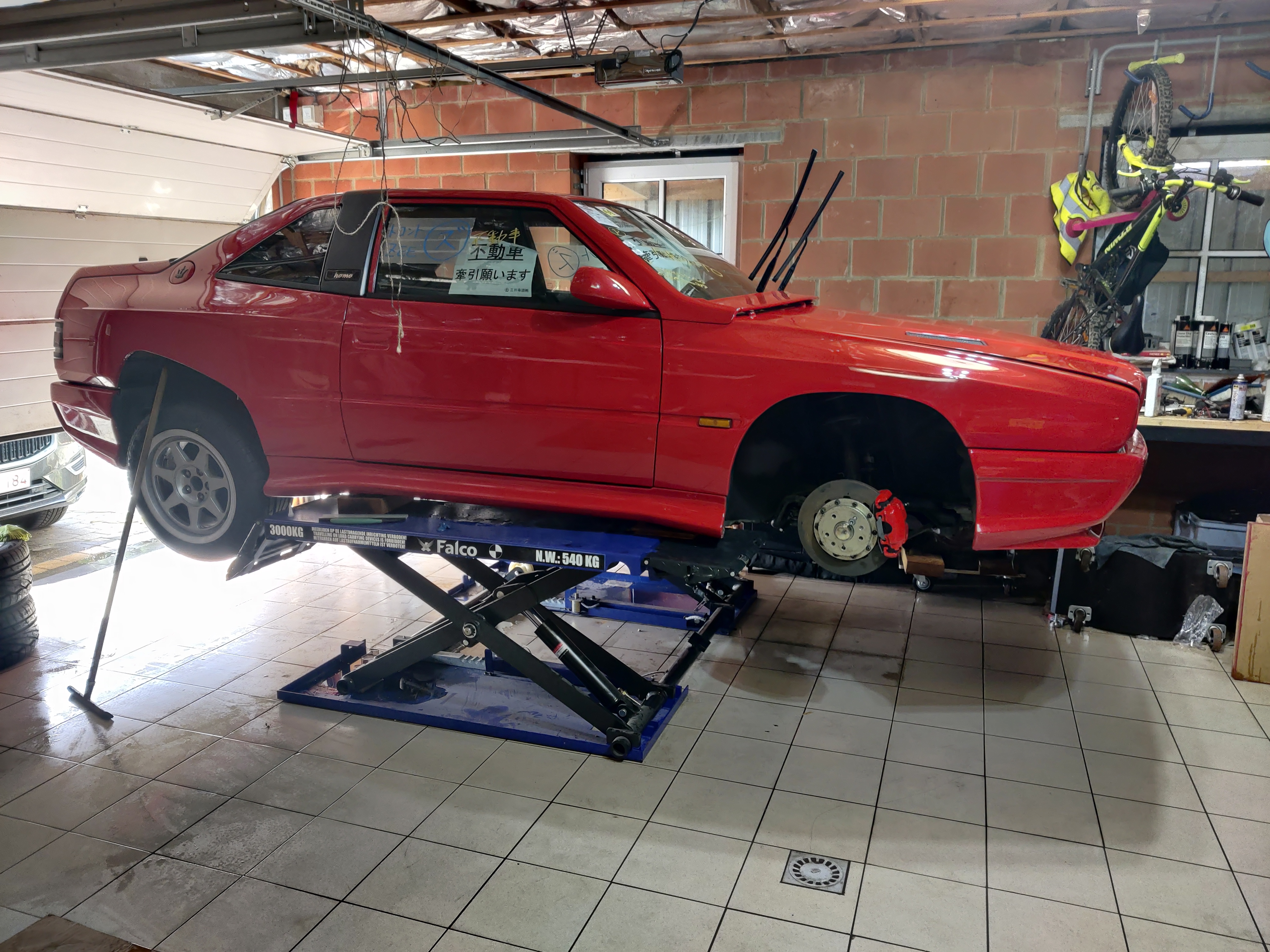

Bref, revenons en à la voiture. On la lave sur le pont donc, bonne idée finalement, ça va mettre plein de flotte partout, et je vais pouvoir en profiter pour laver le sol du garage. :?
Technique perso, on va de haut en bas, morceau par morceau, je lave à l'eau savonneuse (utiliser le shampoo voiture de votre choix, de préférence un truc assez puissant dans ce cas, l'idée étant de repartir sur une peinture à nu, sans résidu de cire ou autre), puis je passe la clay bar directement sur le shampoo (ça permet d'enlever tous les petits contaminants sur la carrosserie, on sent et entend vraiment la différence quand on la passe, ça accroche au début puis ça glisse tout seul), repasse au shampoo puis rinçage et on essuie.

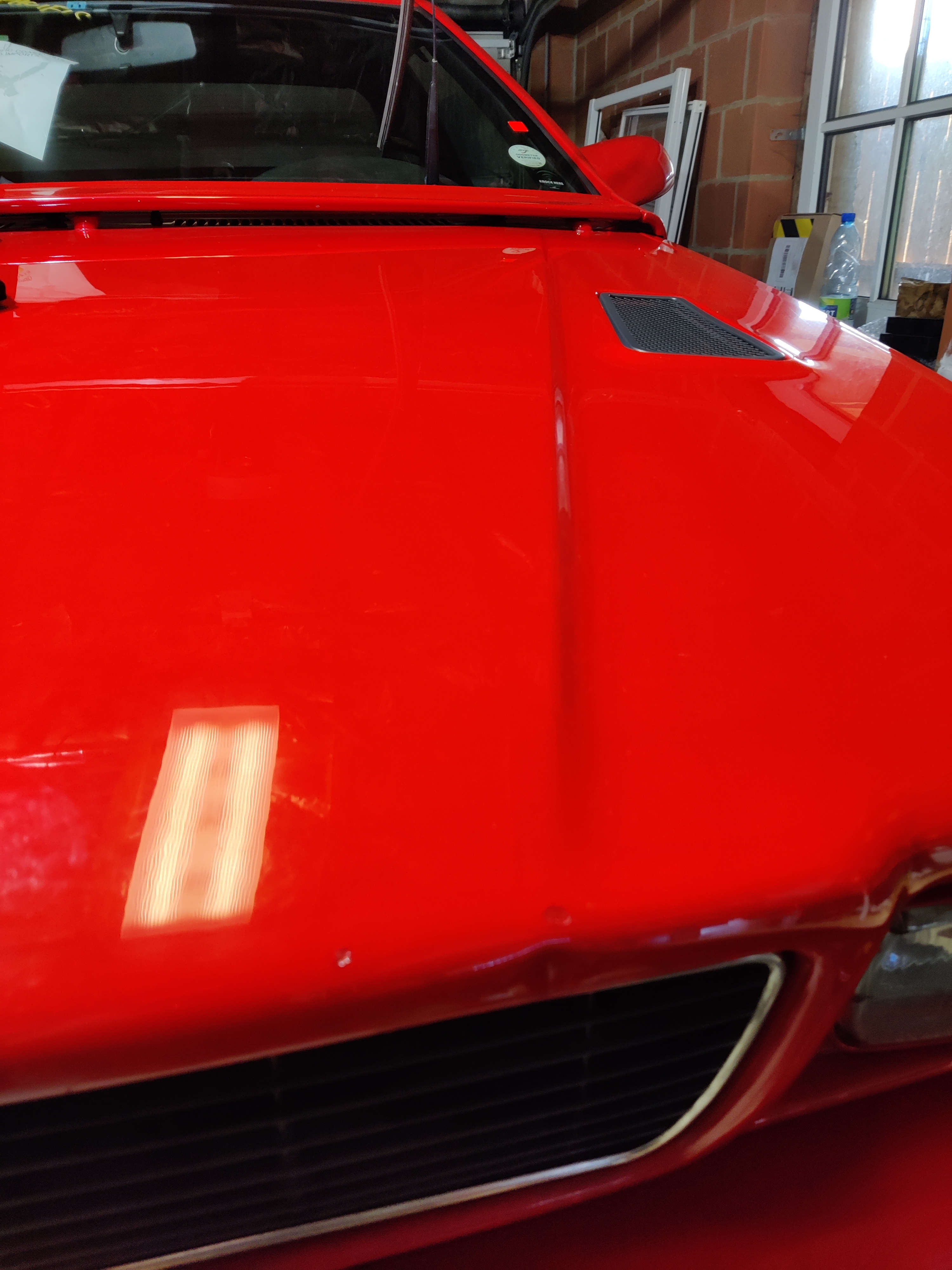

- deux impacts sur l'avant du capot réparé au stylo d'une teinte différente. :?

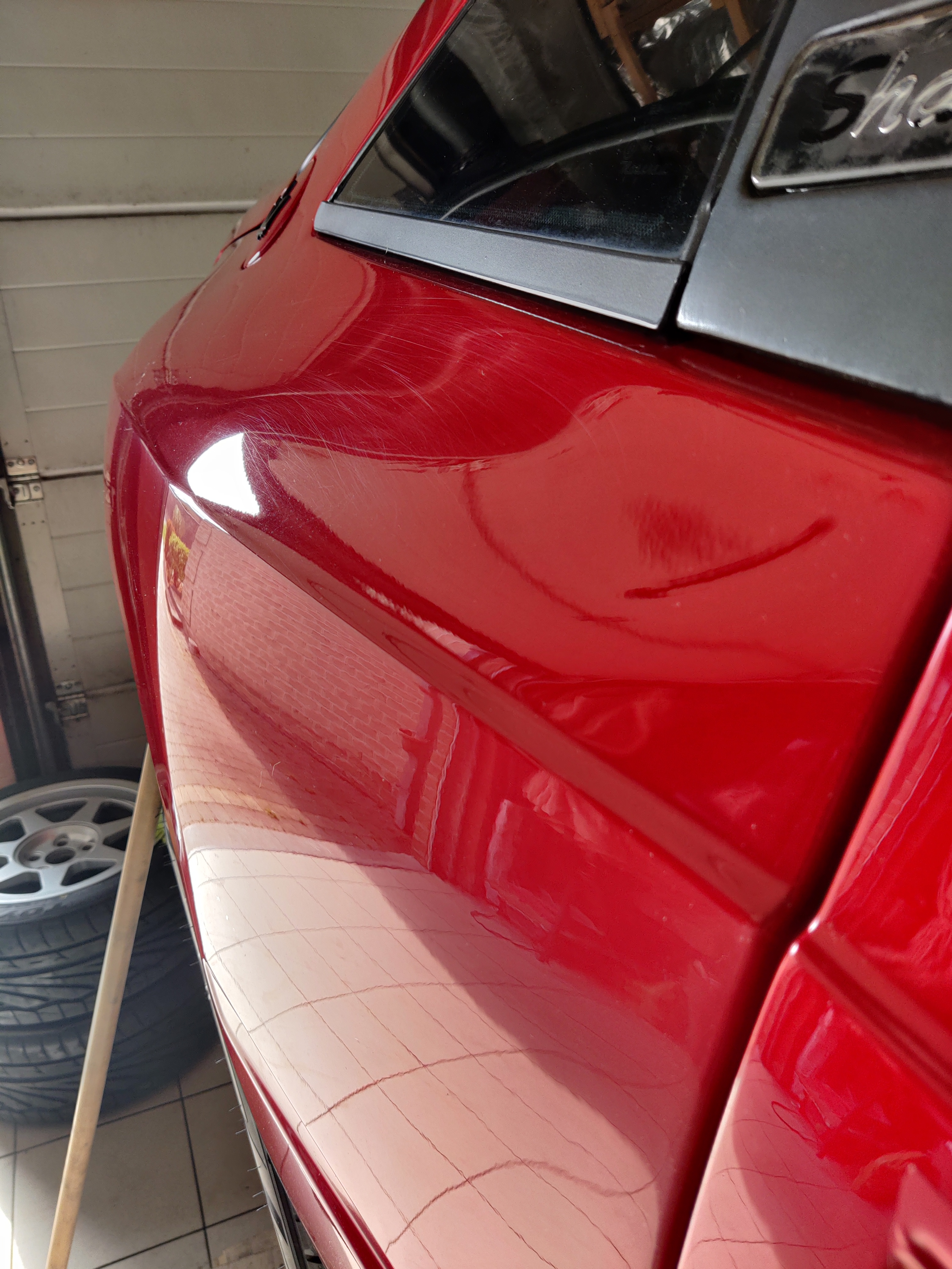

- une autre réparation au stylo sur le bas de caisse passager (je vais tout de même tenter un wet sanding là-dessus, c'est pas très beau, même si à nouveau, sans avoir le nez dessus, ça ne saute pas aux yeux).

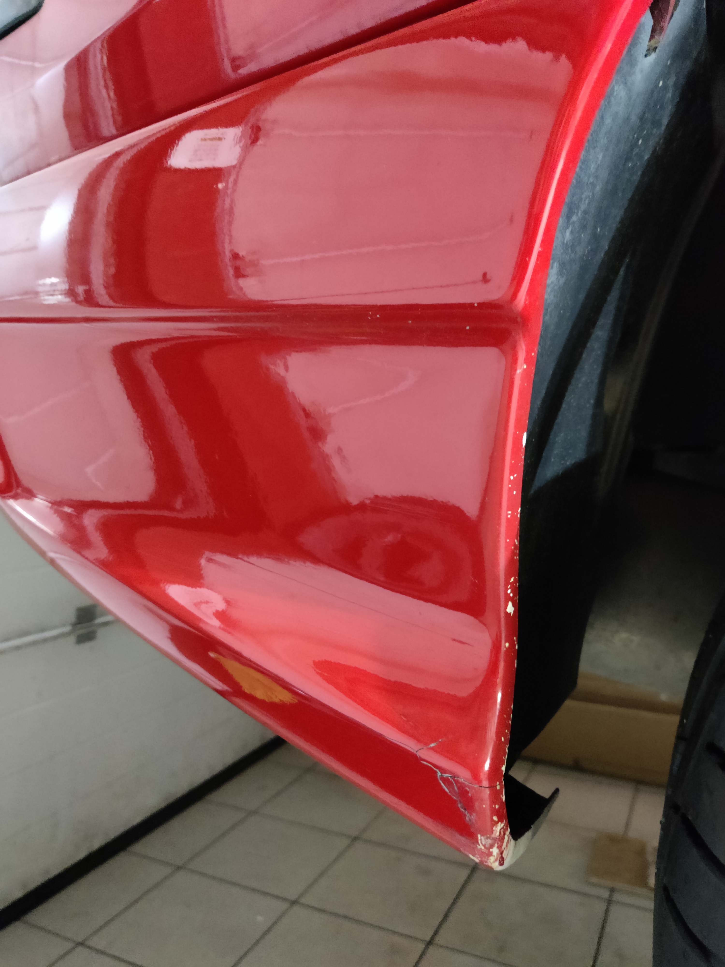

Et le plus gros morceau, le pare choc arrière. :|
Fissure derrière le pneu (à force de faire des burn, ça a du envoyer trop de débris, et c'est raccord avec l'état des pneus :lol: ). Et ca a décapé la tranche aussi.
Griffe coté passager et petit impact à l'arrière.
Pas exclu qu'il soit nécessaire de le repeindre vu le nombre de défaut, mais d'un autre coté, ça reste discret (et je pense que je pourrai rattraper les griffes avec un bon detailing), à voir donc...

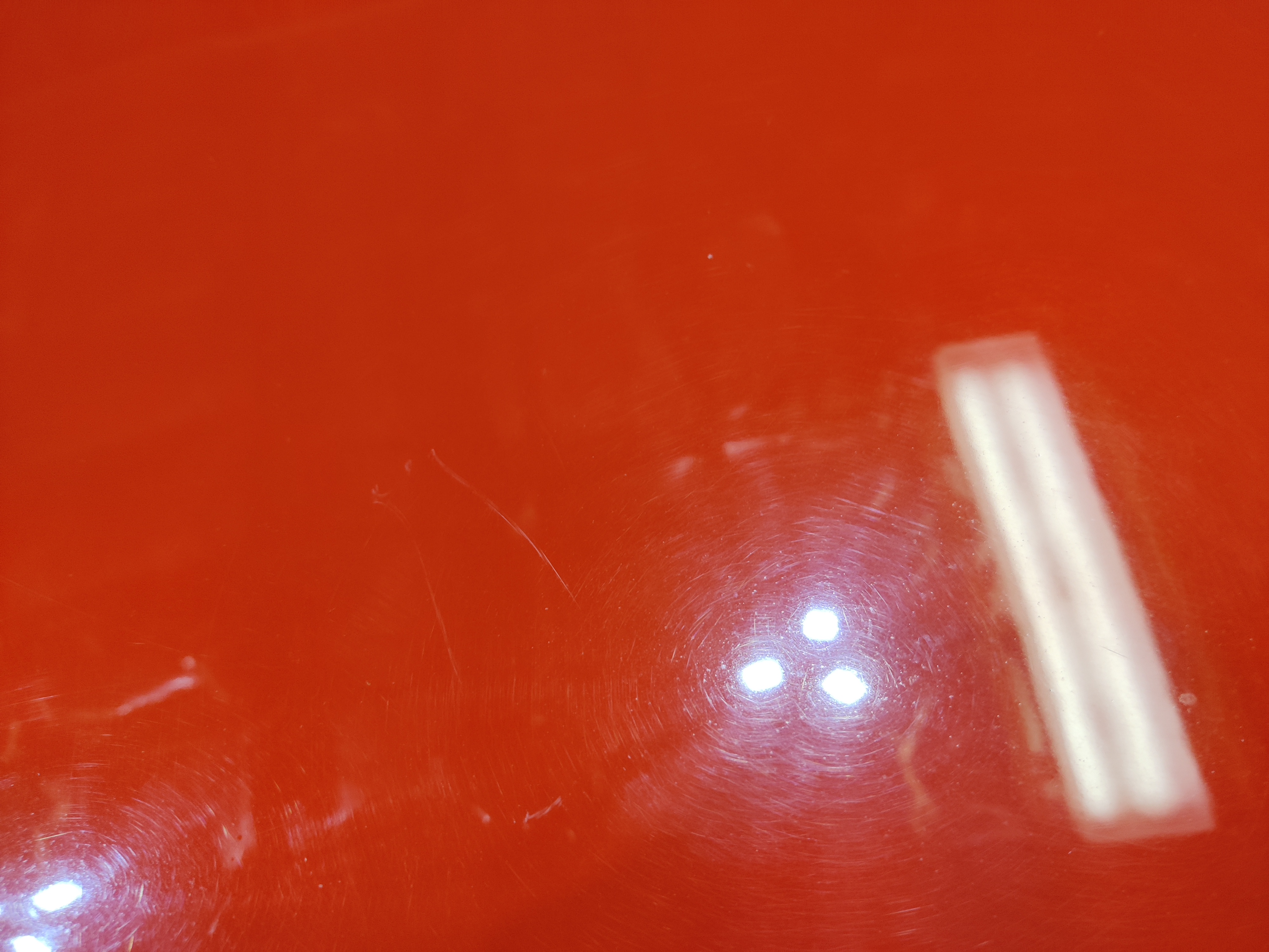

Bon, d'une façon générale, on dirait que la voiture a toujours été lavée au rouleau. Ou au tampon jex (attention, les photos sont tout de même prises pour accentuer l'effet, rassurez vous).
Mais surtout elle est restée un peu trop longtemps au port.
Sous le soleil.
Le toit a pas apprécié. :?
Mais c'est loin d'être la catastrophe que vous imaginez, en moins de 5 minutes, à la main, avec un produit de base, il a récupéré tout son lustre. A la machine, ce sera une formalité. :D

Travailler sous une auto sécurisée par un balai faut oser :o :lol:
Un petit félin (ford cougar v6 1999) et un gros chat (jag XKR-s 2011)
Messages : 8803
Re: Le chant de cygne des années 80
A propos des points de support dur le pont, est-ce une illusion d'optique ou y a-t-il une grande prépondérance du poids sur l'AV du pont, tels que sont disposés les supports?
Je sais que pour une Type E qui a des points de support normaux assez reculés par rapport au centre de gravité, il est dangereux par exemple d'enlever le berceau AR car alors la voiture risque de basculer sur l'AV :shock:
La Shamal a un moteur relativement lourd.
Peut-être faire attention si tu enlèves du poids lors d'interventions sur l'AR, ou lors de manœuvres "musclées" sur certains composants récalcitrants...
