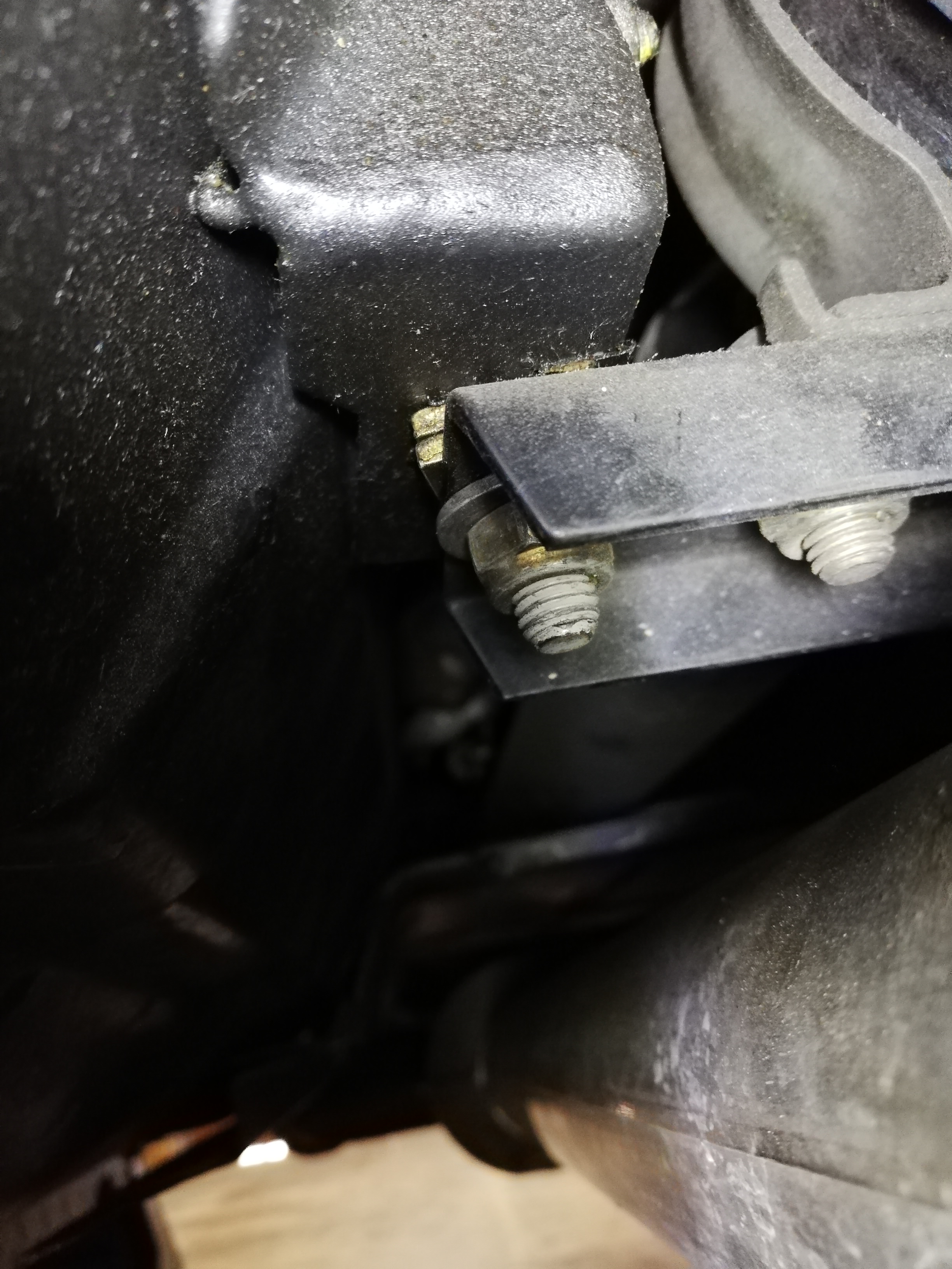

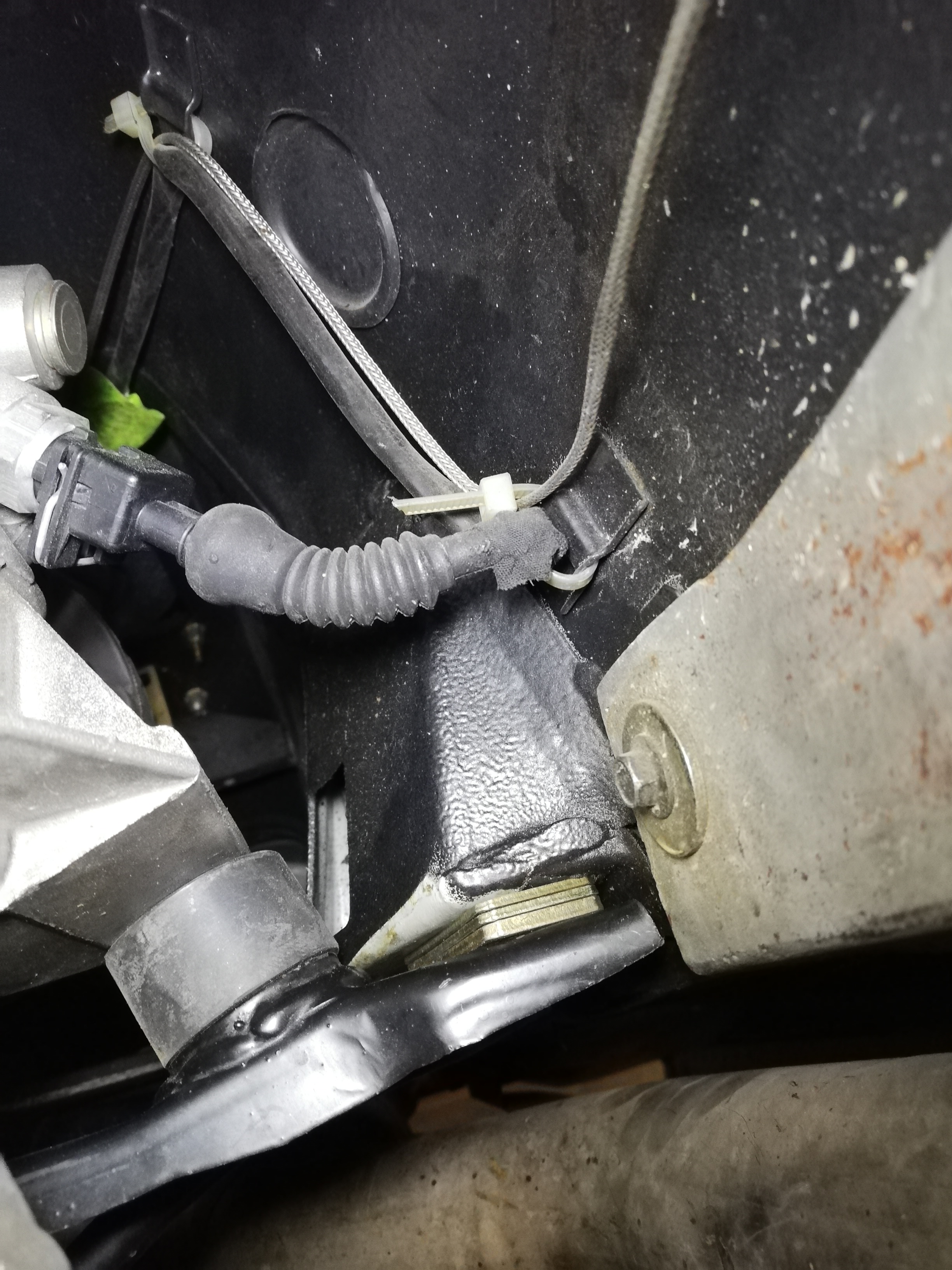

Re: La grosse révision de ma 3200
Qu'est-ce qu'il faut pas faire pour le forum...
On re-soulève...
Une épaisse et deux fines pour la traverse de boite.
Deux épaisses pour le palier d'arbre.
On re-soulève...
Super merci pour les photos
