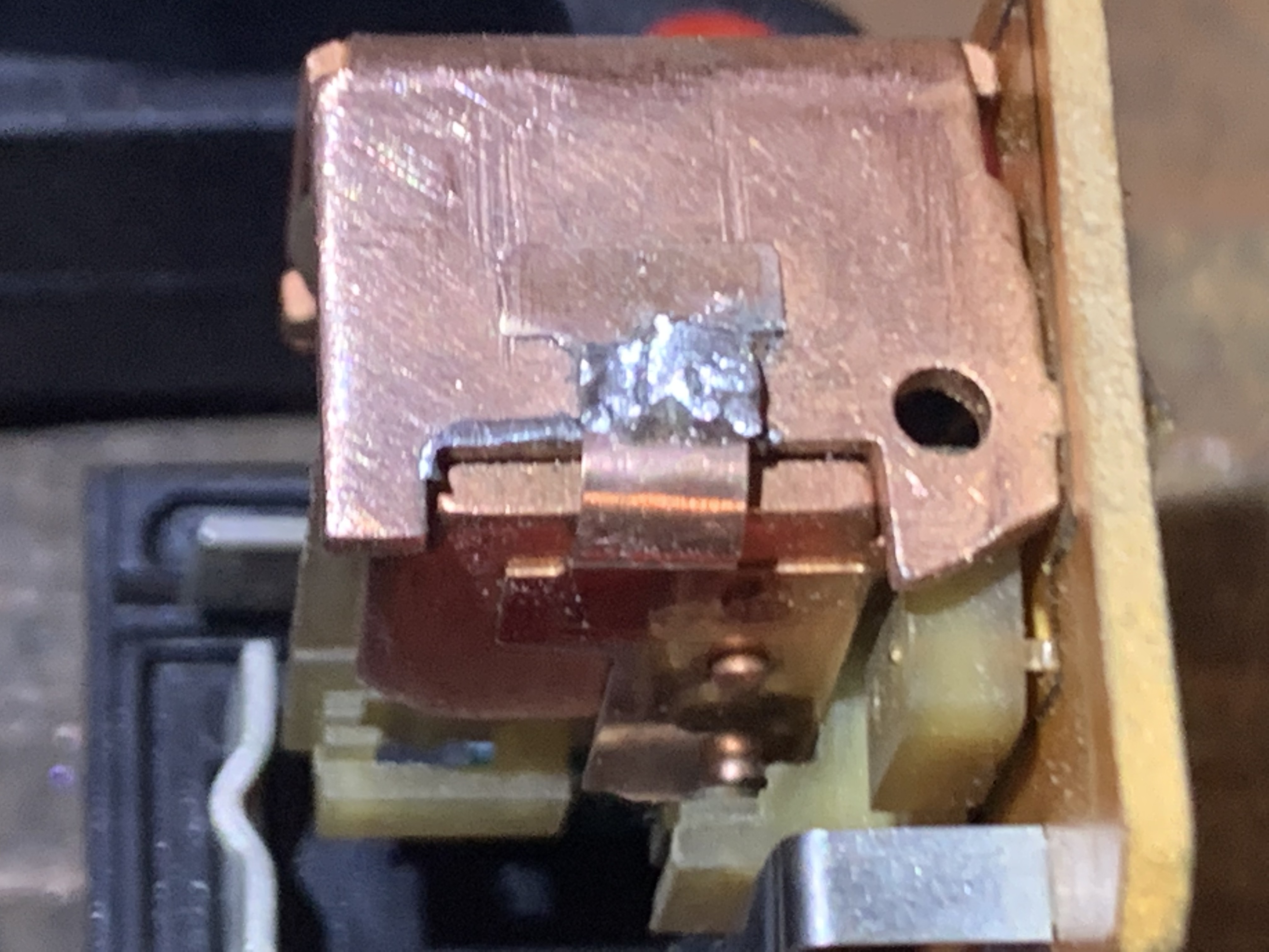

Tiens je vais continuer ce fil, presque 10 ans après, et des participants disparus…
Test hier avant balade des pompiers de ce jour. Tout va bien.
Je pars ce matin…
Et pas de clignotants…, ni warning…
Retour…
Je mets un coup de nettoyant contact au relais qui est au pied du conducteur à côté et sur la meme vis que le relais pedale de frein.
Ça ne change rien.
Bah faut démonter… et ça fait ding ding quand on secoue…. Alors voila, c est clair…
Démontage et… ben au bout de 30 ans, fatigue de la petite lamelle de cuivre. C est mort pour la balade.
Autant essayer un point de soudure, ça ne devrait pas tenir, mais sur un malentendu….
Bah non ça ne fonctionne pas..
Cherche à trouver le relais par un moderne. Remettre un ancien, ça risque d être pareil….

Avec une réparation de soudure épaisse au lieu de la fine lame de cuivre, tu n'auras peut-être pas l'élacticité nécessaire, ou ...pas longtemps.
Mais au final c'est à l'intérieur du relais que ça ne fonctionne plus (après remontage)?
