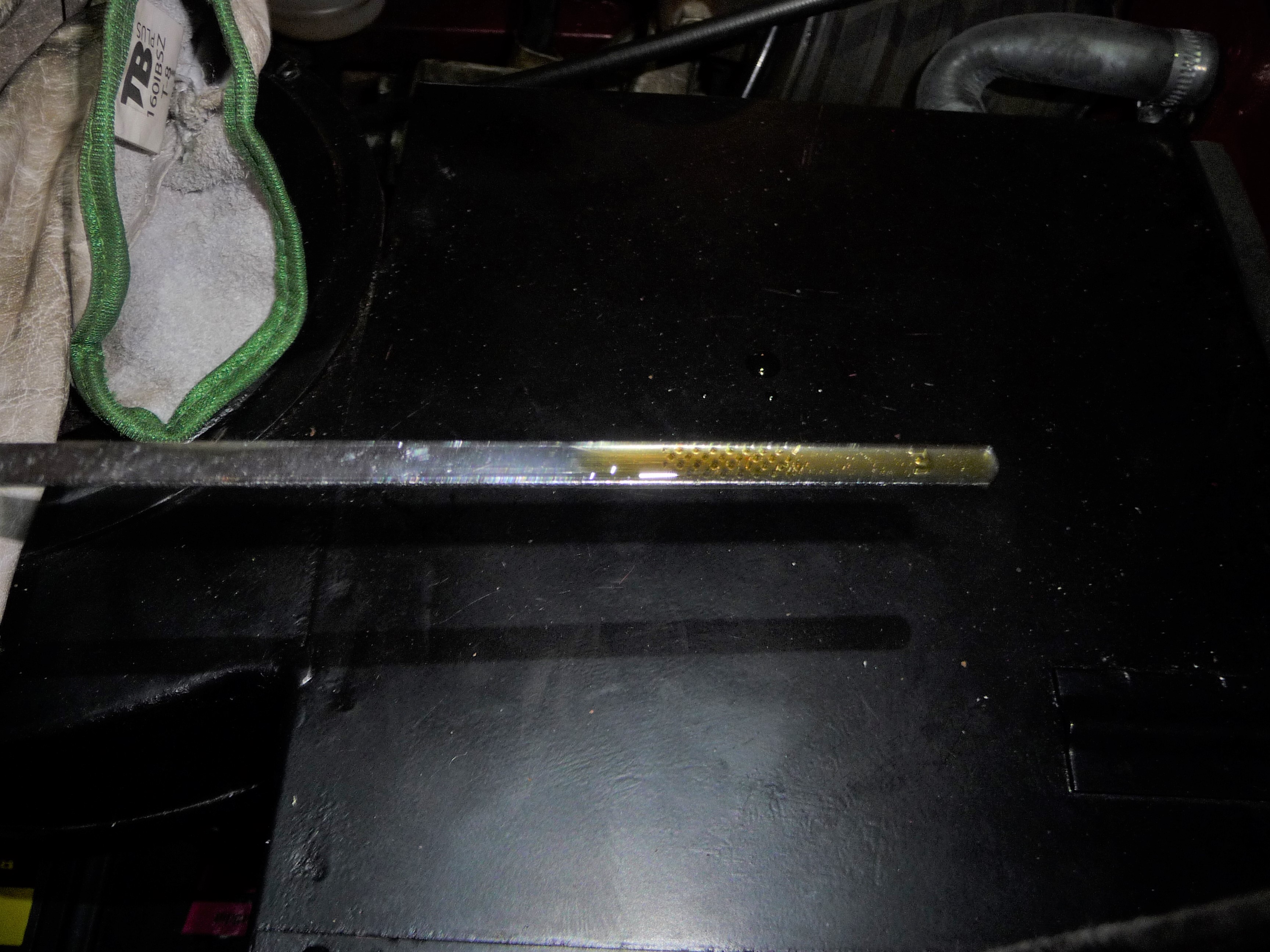

J'aurais tendance à dire que les extrémités de l'échancrure correspondent à mini et maxi, bien qu'un cm ne soit pas bcp...
Mais m'étonnerait que ça se dilate autant entre chaud et froid.
Sur ma Type E, il y a juste une petite zone hachurée séparant maxi et mini (ici au-dessus du maxi):

1cm par rapport à la taille du carter, ça doit faire un gros litre, ça me semble bien suffisant.

Le niveau d'huile à froid, voiture plate ou plutôt sur un sol plat
doit être au niveau de l'échancrure de ta jauge.
Il y a relativement peu de variation d'huile sur cette échancrure car le delta entre le max et le min représente une grande quantité d'huile et les biturbos ne consomment pas d'huile (en tout cas, pas la mienne!).

merci ! ça lève le doute !
