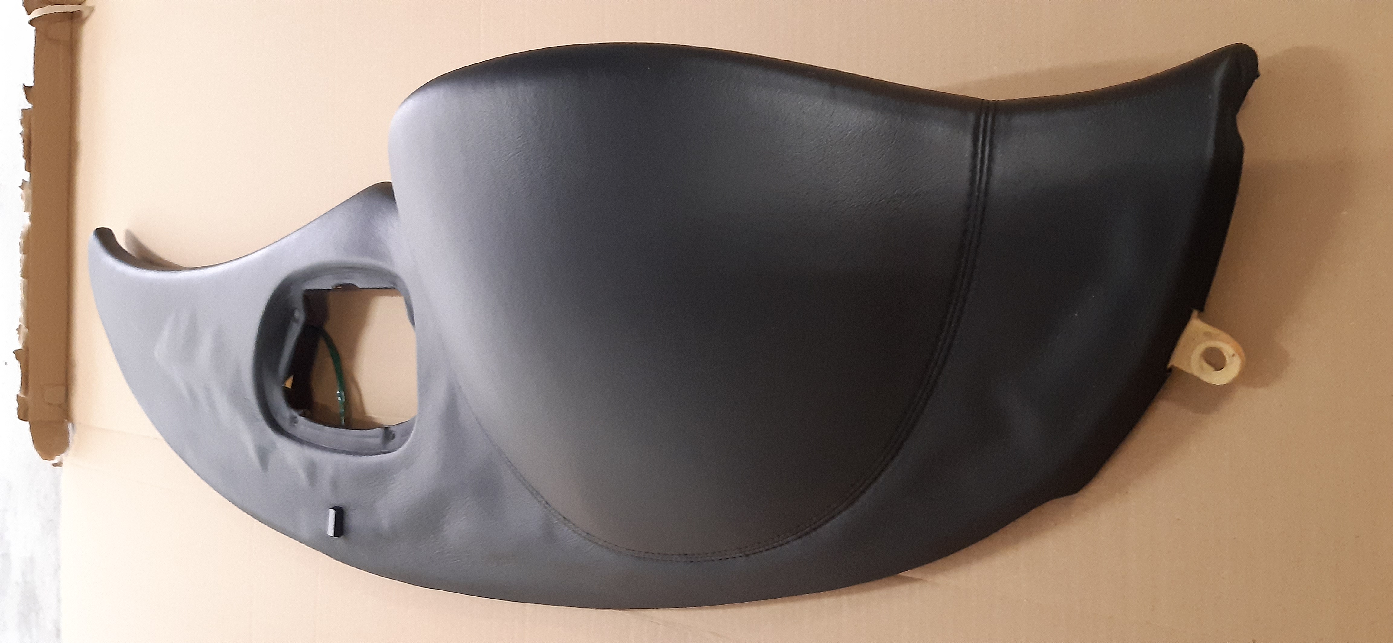

Activité du jour, recollage du cuir de la planche de bord en suivant le tuto de gemini, référencé dans la fiche de la 3200GT.
Ca se fait bien, mais ça prend quelques heures, surtout que j'en ai profité pour changer le filtre d'habitacle en même temps (tuto de MASERALFA
Je passe la partie démontage de la planche de bord expliquée par gemini, une différence cependant, je n'ai pas eu besoin de démonter le capitonnage au-dessus des portes, car je n'avais pas de vis de maintien des montants de pare-brise !
Avant d'attaquer le décollage, j'ai nourri le cuir pour l'assouplir et effacer au maximum les plis.
J'ai utilisé de la néoprène en aérosol pour les grandes surfaces, puis de la néoprène liquide en tube pour toutes les parties rabattues sur le dessous de la planche de bord.

Re: 3200GTA blu nettuno d'olive78
Bravo….
Il faut que je le fasse.. je procrastine sur ce coup… et sur d autres![Choqué :shock:](./images/smilies/icon_eek.gif)
Merci pour vos compliments, qui s'ajoutent à la satisfaction du résultat !
Ça faisait vraiment tache ce cuir décollé...
Il faut aussi que je m'attaque au recollage du cuir des panneaux des portes.
![Diable :evil:](./images/smilies/icon_evil.gif)
J espère que tu auras plus de chance que moi pour les panneaux de porte. La mousse s est désagrégée complètement du coup résultat très moyen ![Confus :?](./images/smilies/icon_e_confused.gif)
