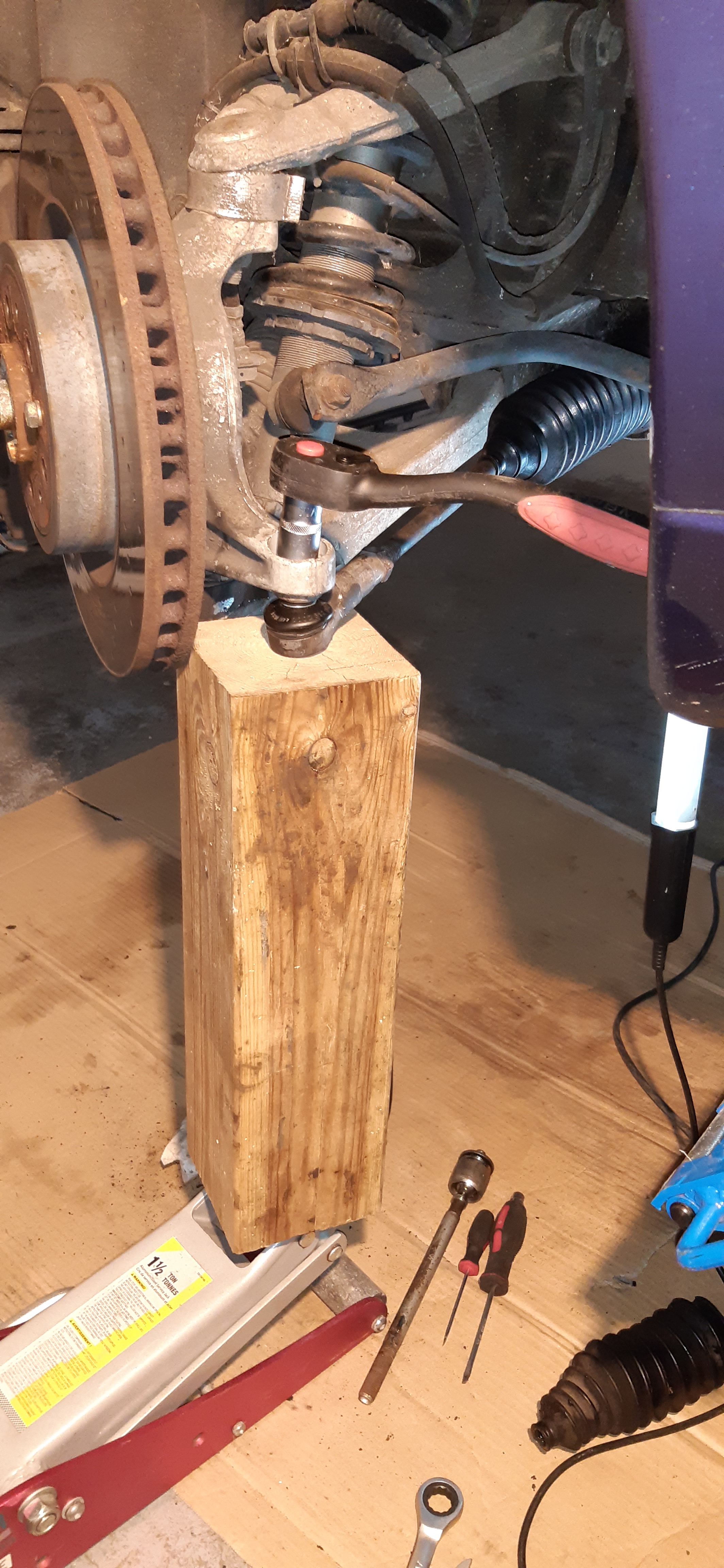

Les petits travaux du week-end : remplacement de la gaine de refroidissement du disque avant gauche, commandée chez GT2i, ici : https://www.gt2i.com/fr/gaines-de-venti ... metre-63mm
Je l'ai prise en 63mm de diamètre vu les problèmes que joeley avait eus en commandant de la 60mm et compte tenu des commentaires sur le site qui disaient qu'il s'agissait du diamètre extérieur... En fait, la 63mm est un peu trop grande, mais se monte et tient bien avec le collier de fixation d'origine. L'autre était bien rincée ! J'en ai aussi profité pour travailler sur la peinture des aérateurs et du cendrier arrière qui étaient collants et non traités par le précédent propriétaire. Il avait déjà fait l'avant. Après décapage à l'alcool à brûler, réparation d'un axe de rotation cassé (avec insertion à chaud d'une tête de petit clou -"sans tête"!-), puis dégraissage peinture, passage d'une couche de primaire pour plastique et deux couches de noir mat. L'une des mousses qui fait l'étanchéité lors de la fermeture étant désagrégée et collante, je l'ai refabriquée avec de la mousse de 2mm d'épaisseur (pas cher ici : https://www.amazon.fr/dp/B07MQ1RDSL?psc ... ct_details , et on doit pouvoir en faire une bonne centaine vu qu'il y a 20 feuilles dans le paquet...) C'est un peu plus rigide, mais ça marche. Diamètres de découpe : 30mm et 60mm.
