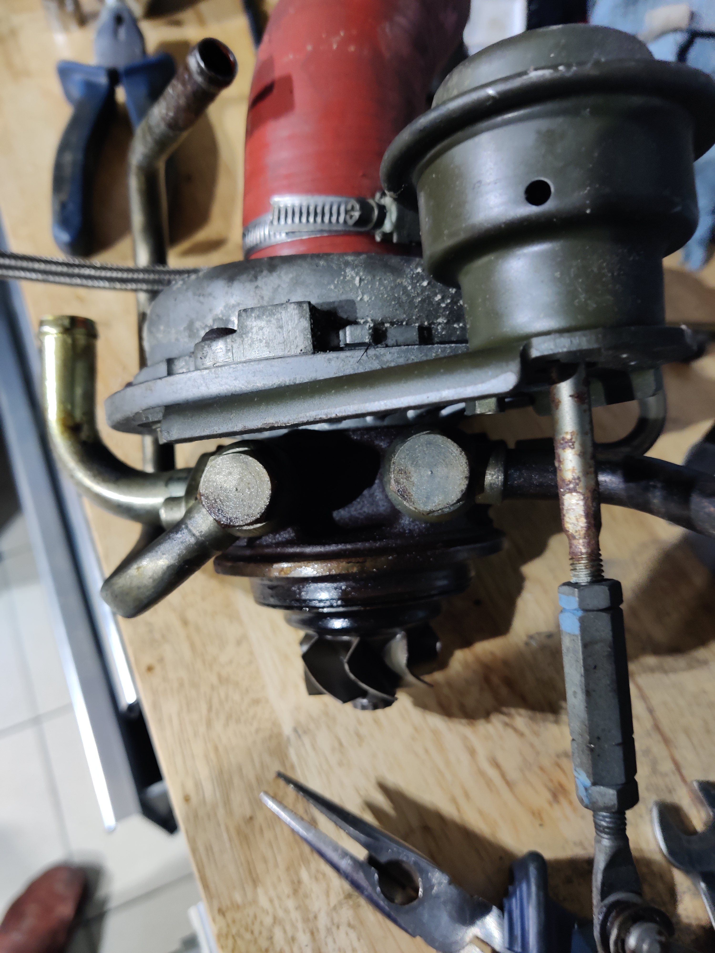

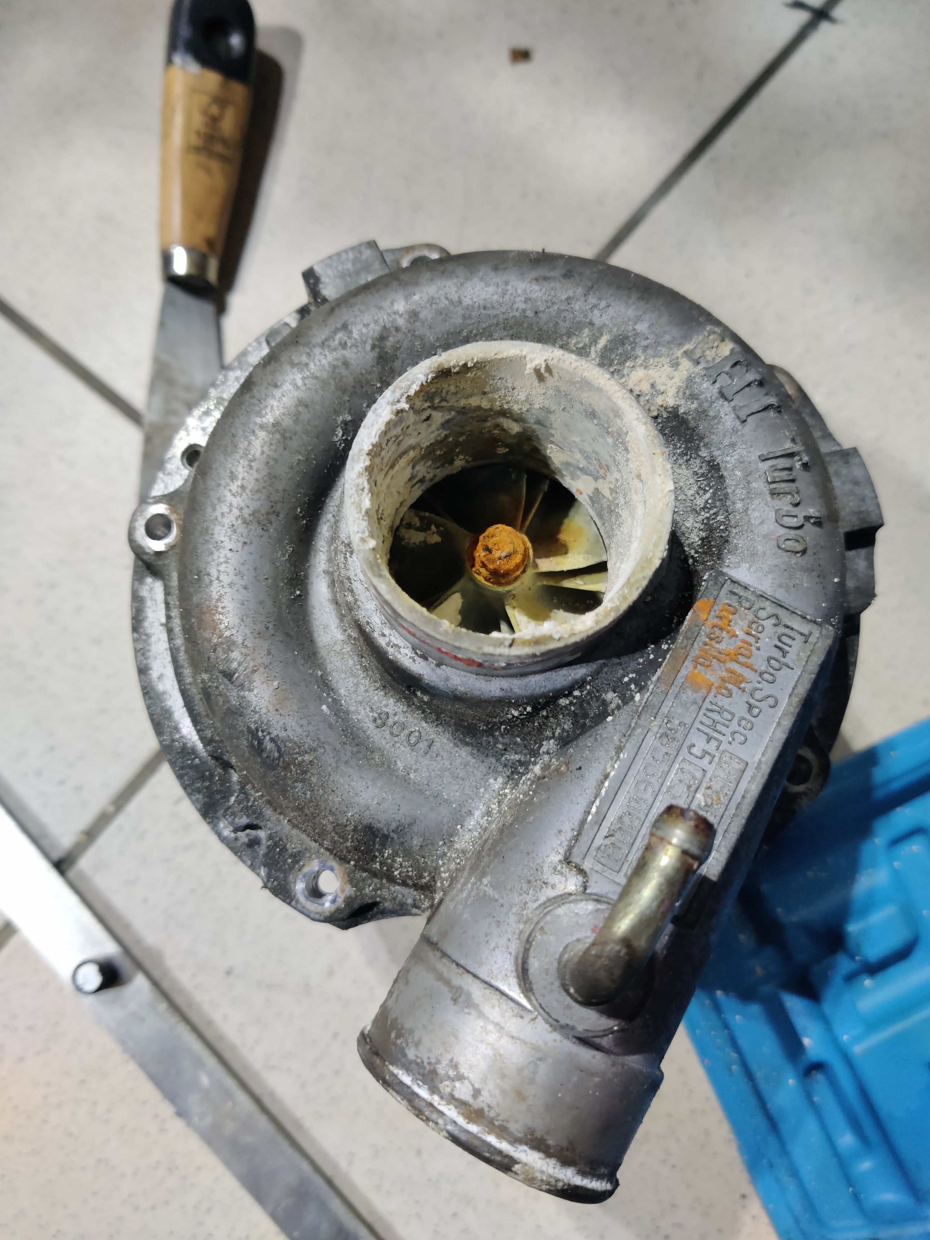

Du coup, j'ai jeté un oeil, ça s'ouvre facile quand même.
Alors le turbo vue d'ensemble (l'escargot coté échappement a déjà été retiré sur la photo.
On voit bien le LDR qui s'est fait un plaisir à déposer ses cristaux partout.
Bref, on ouvre le coté admission (la sortie d'air compressé du turbo). 5 vis et ça s'enlève.

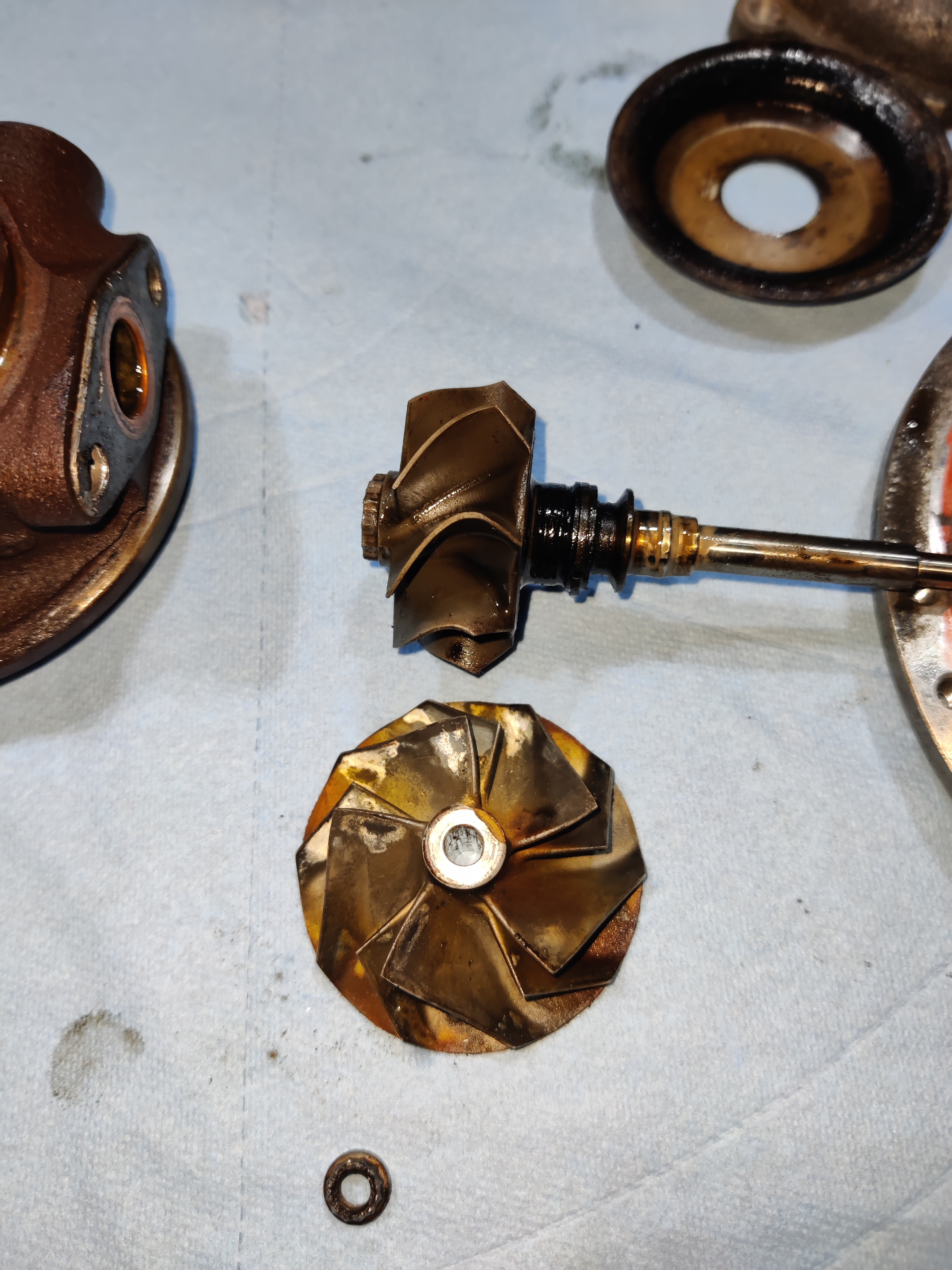

On a accès à un petit écrou qu'il faut dévisser en tête de la turbine. Et puis on peut retirer l'arbre (par le coté échappement).
Il faut chauffer la turbine, ça semble être rentré en force, et sans dilater un peu le métal, faut y aller à la presse, pas l'idéal.
Voici l'ensemble des pièces (la partie roulement est dans la pièce de gauche, et probablement que le cylindre est pressé dans l'ensemble, je n'ai pas démonté, les roulements semblent bien.
Une photo des turbines originales pour comparer avec celles de RRT. C'est clair que surtout coté admission, elle est beaucoup plus travaillée.

- Messages : 8368
Re: Fièvre jaune
Diffifile à voir, toi tu peux les voir de près et comparer en 3D.
Si la repro n'est pas aussi travaillée, ça peut pas mal influer sur la performance. Pourquoi ne pas conserver la pièce d'origine (le rotor) si elle est en bon état?

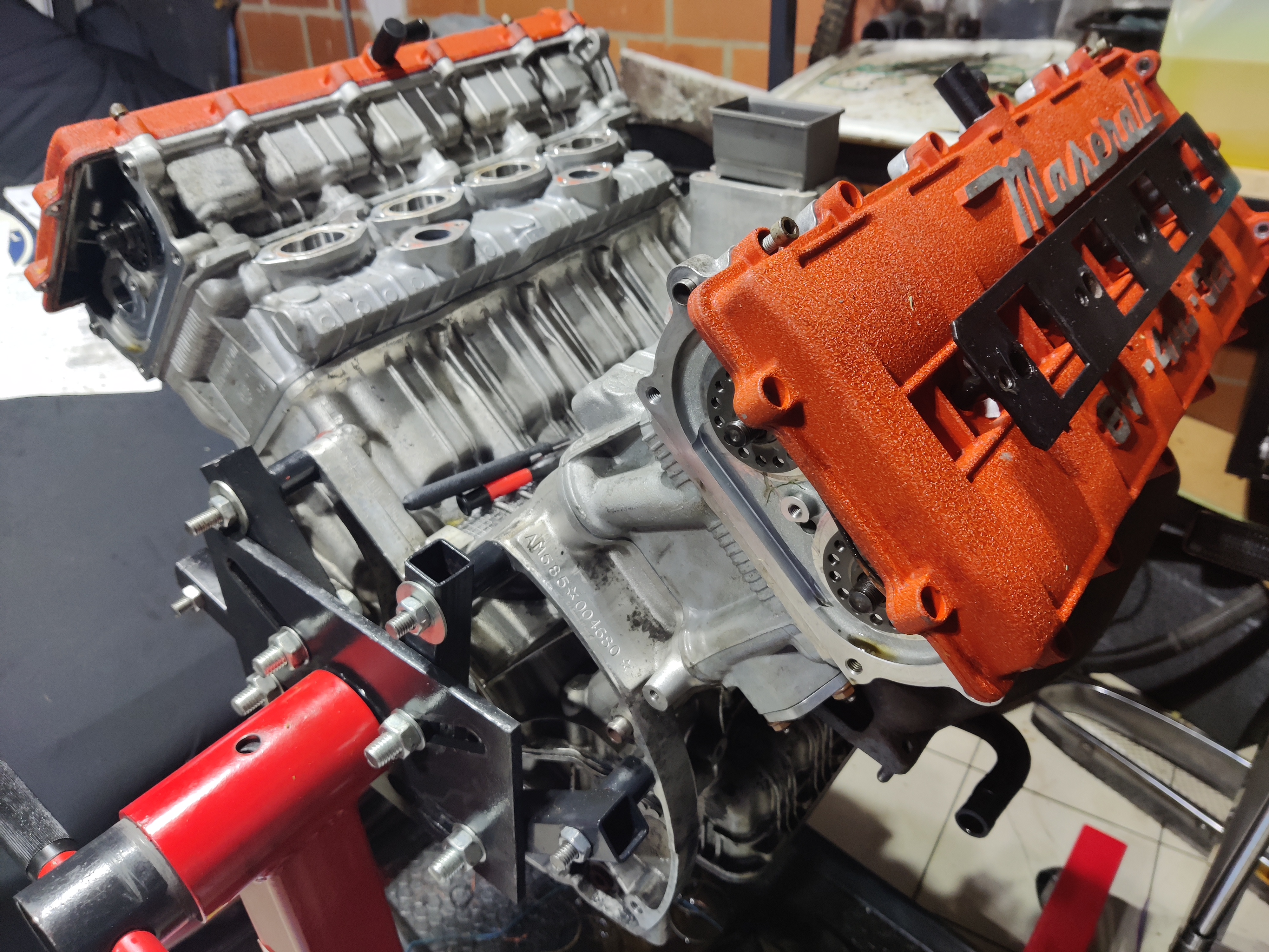

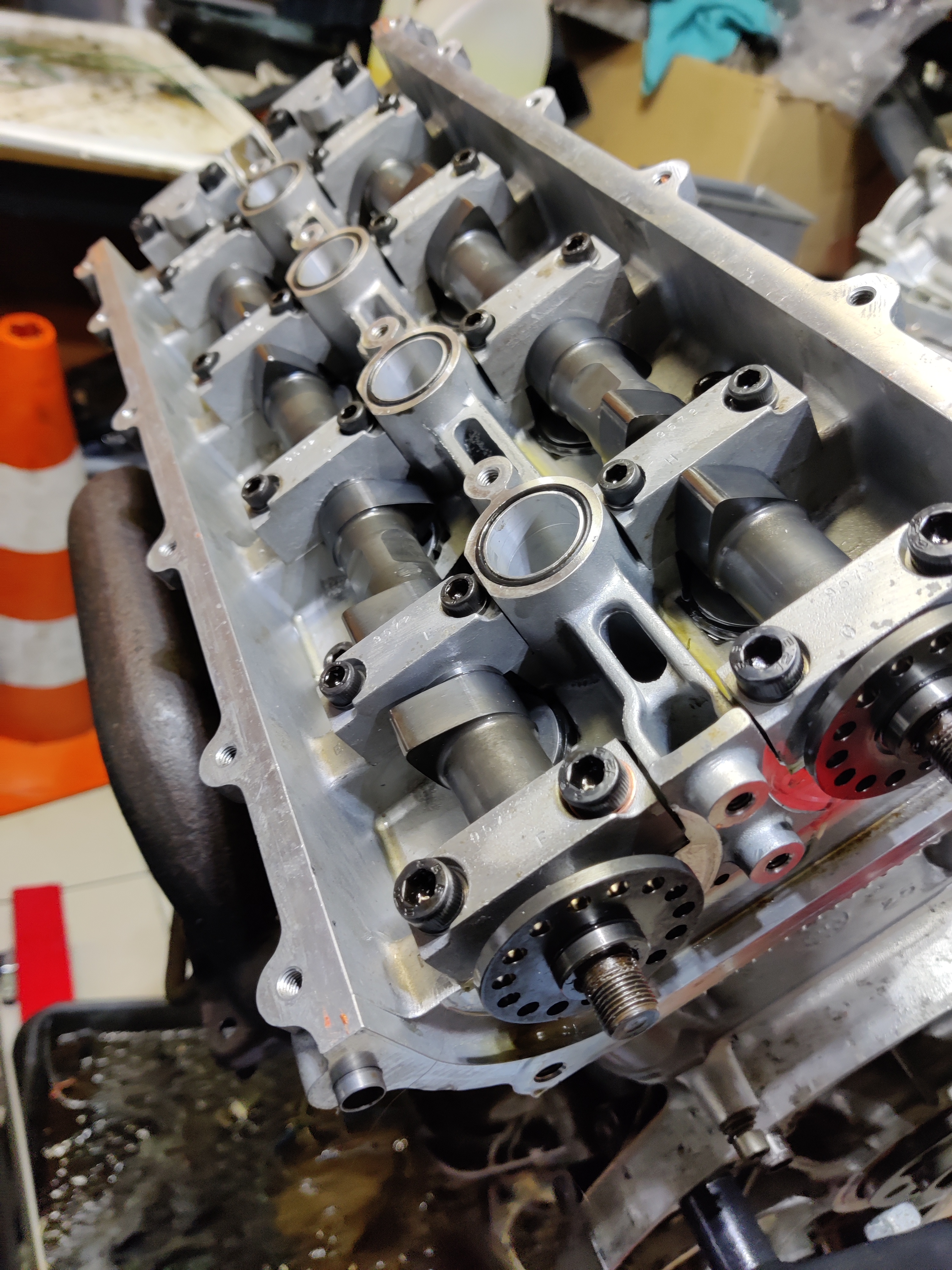

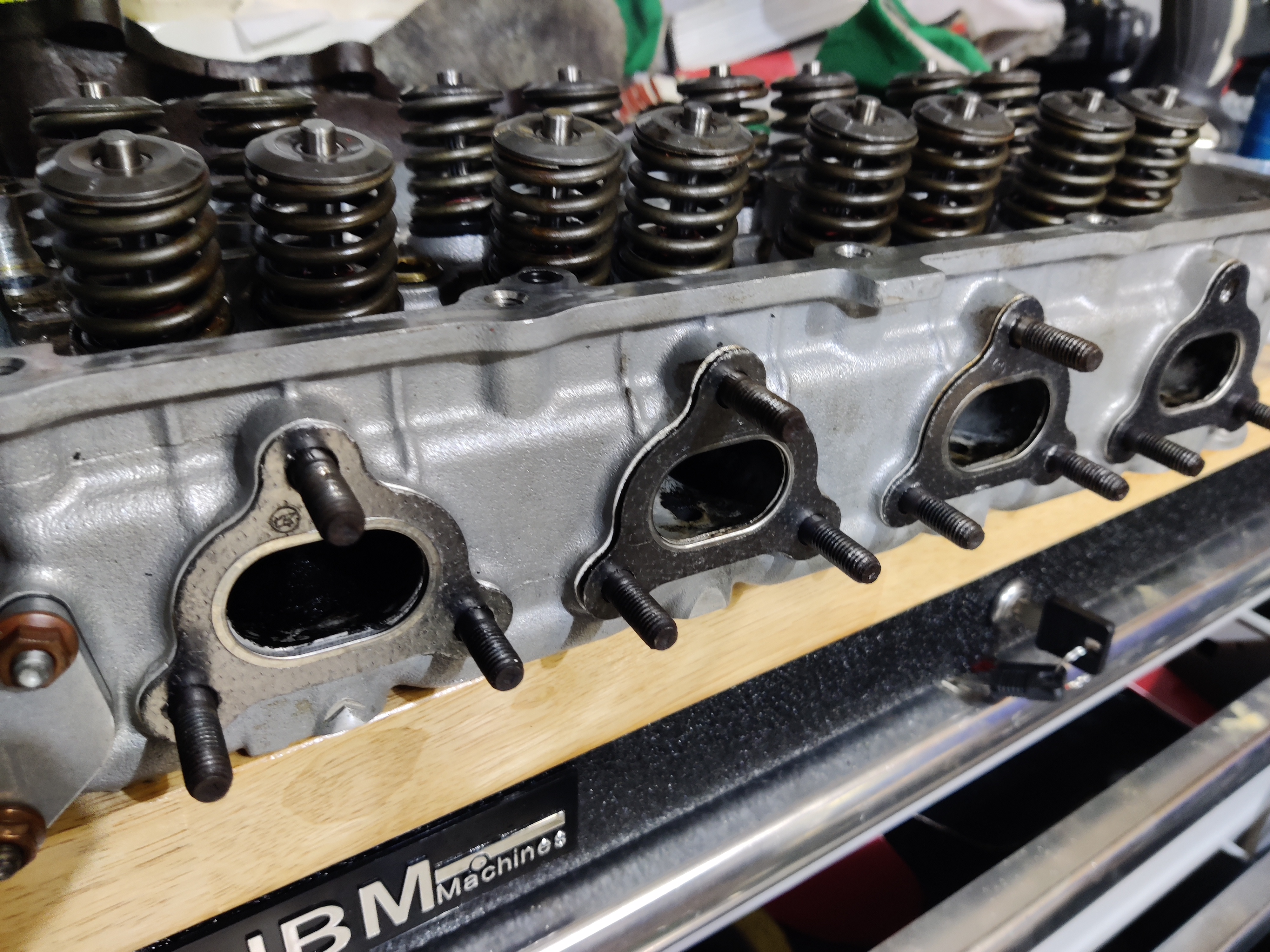

Les soupapes étant remontées sur la culasse, il était temps de remettre celles-ci en place sur le bloc moteur.
On commence par rattacher le collecteur, du coup nouveaux joints de collecteurs.
Et surtout nouveaux écrous cuivrés tous beaux tous propres, et un peu plus grand, en 13 au lieu de 12, ça passe et on espère que ça donnera une meilleure prise lors d'un éventuel prochain démontage.

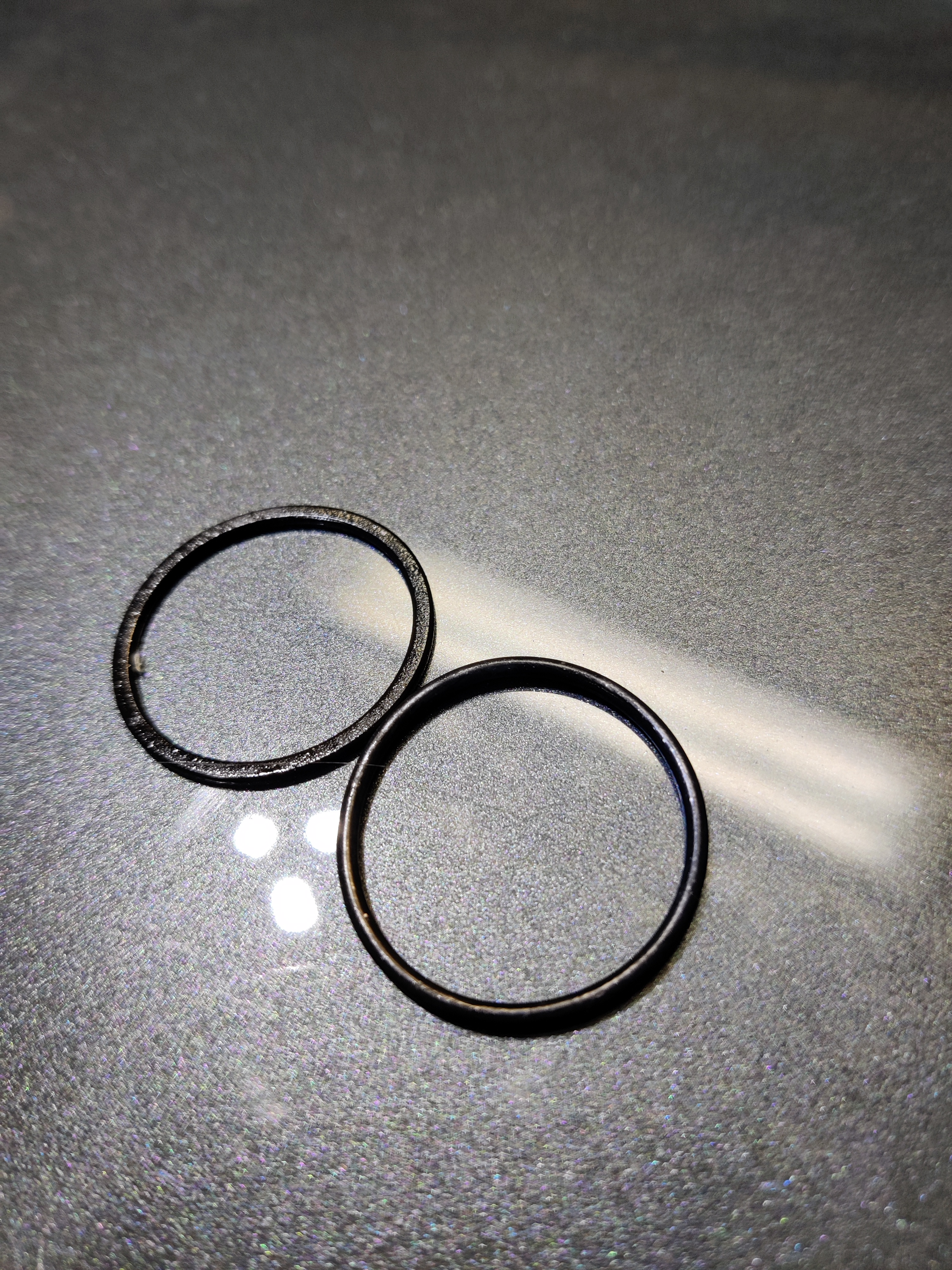

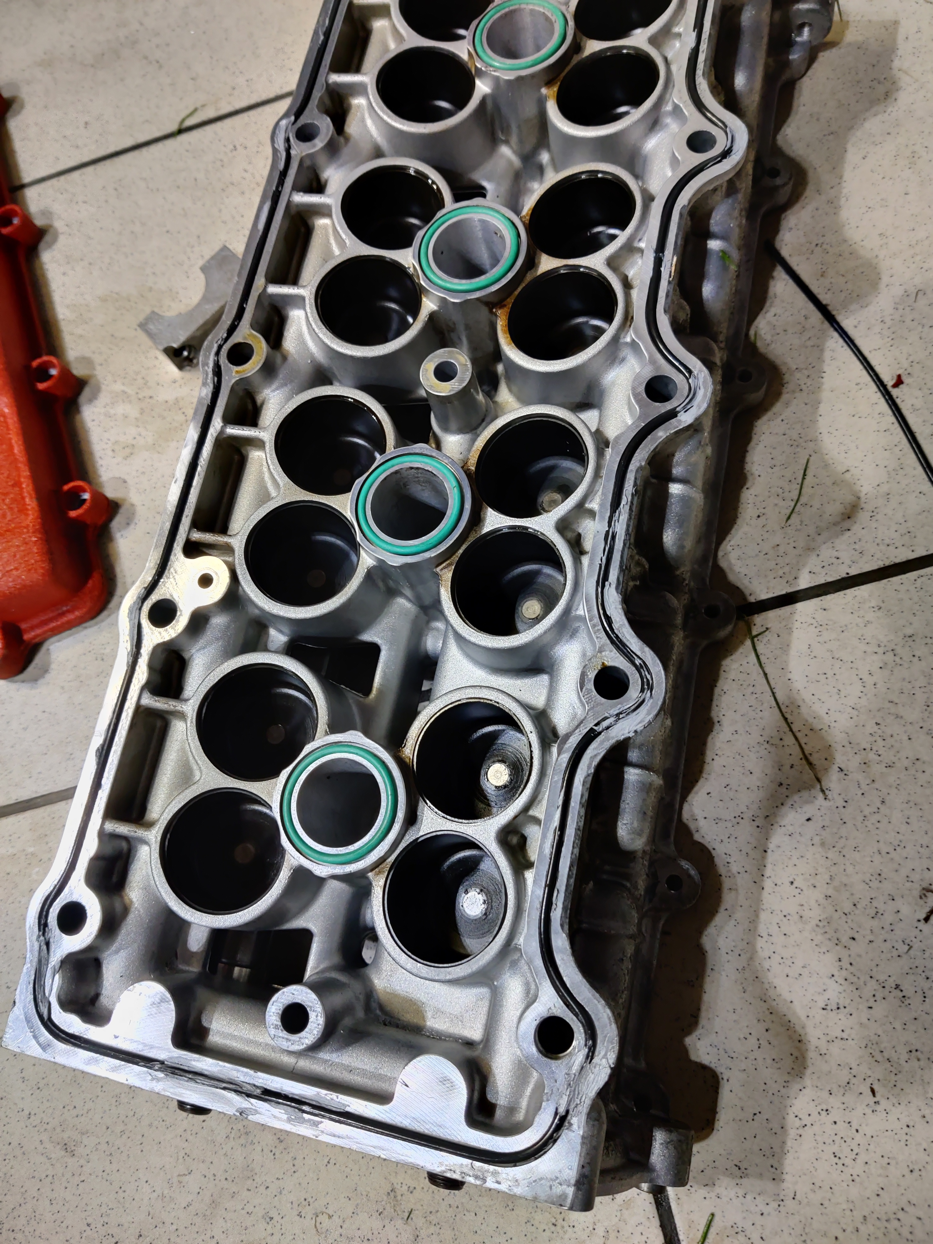

Rien de très compliqué, mise en place des nouveaux joints de culasse, dépose des culasses, et serrages au couple (en trois fois espacées de 30 à 45 minutes selon le manuel).
Ensuite, on monte les boitiers d'arbres à came après avoir remplacé les divers joints.
En parlant de joints, visuellement, on pourrait penser que les anciens feraient encore bien l'affaire, mais vu de près, quand on compare, on se dit qu'un remplacement est clairement une bonne idée.
Pour mettre en place les boitier porte aac, il est nécessaire de retirer les poussoirs, attention de les remettre au bon endroit. On en profitera pour les huiler avant de les réinsérer.
Nettoyage des arbres à cames et de leur galerie d'huile puis mise en place. A nouveau couple et ordre de serrage à respecter.

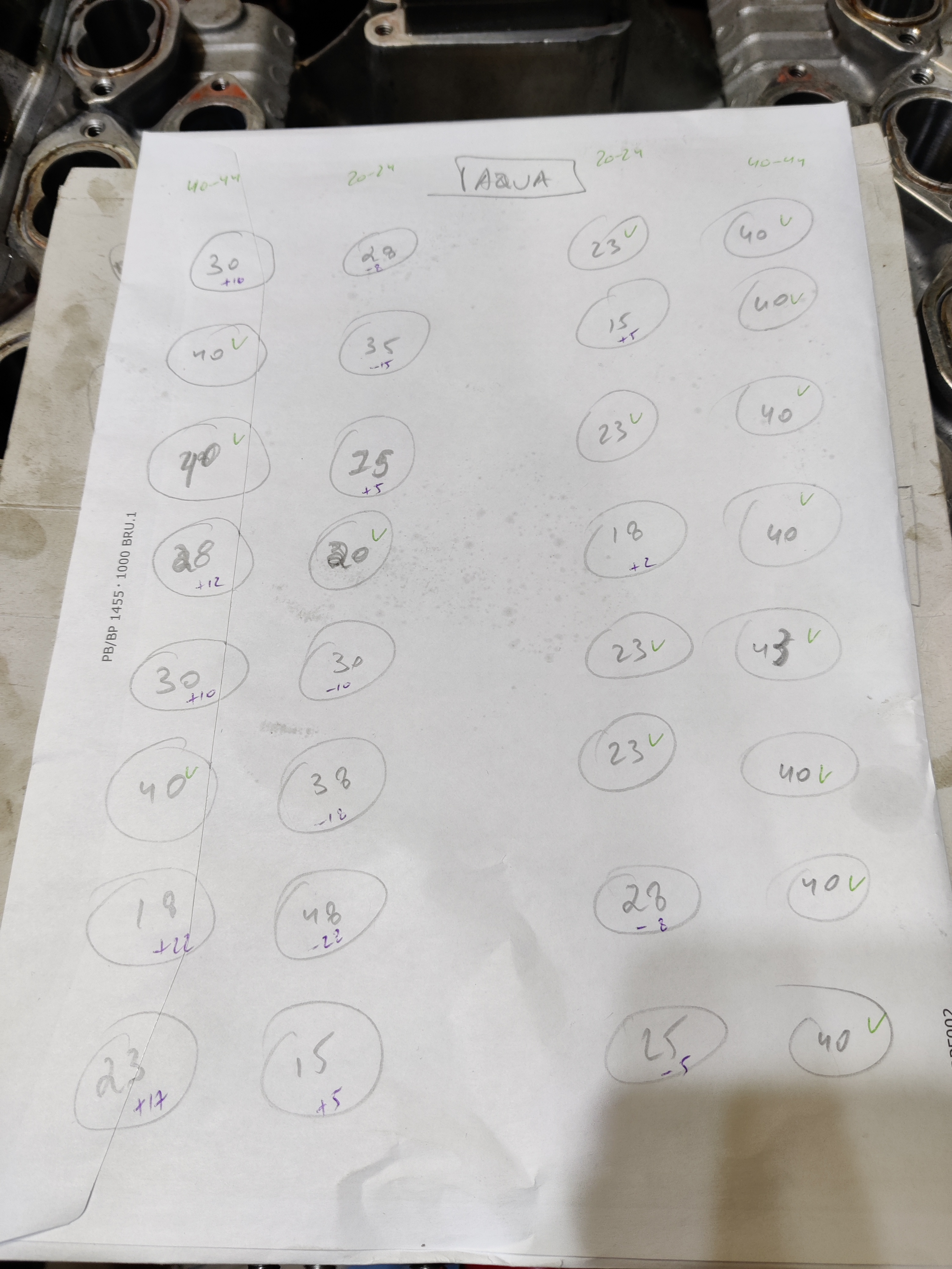

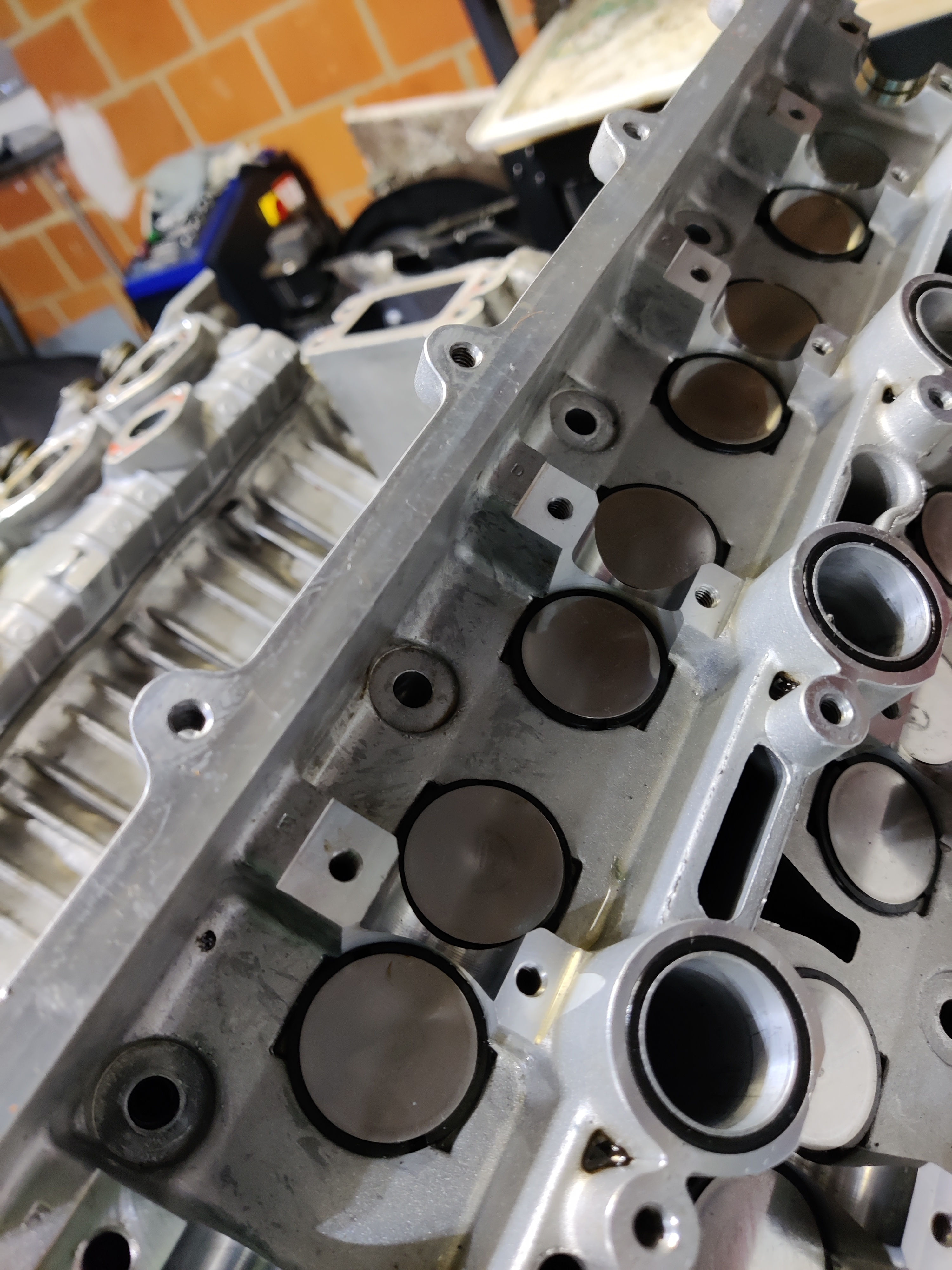

Une fois tout en place, il est temps de mesurer les jeux de soupape (distance entre l'arbre à came et le haut du poussoir).
Normalement, entre 0.2 et 0.24mm coté admission et 0,40 et 0,44mm coté échappement.
Bien entendu, ça va dans tous les sens. Quelques unes sont correctes ceci dit.

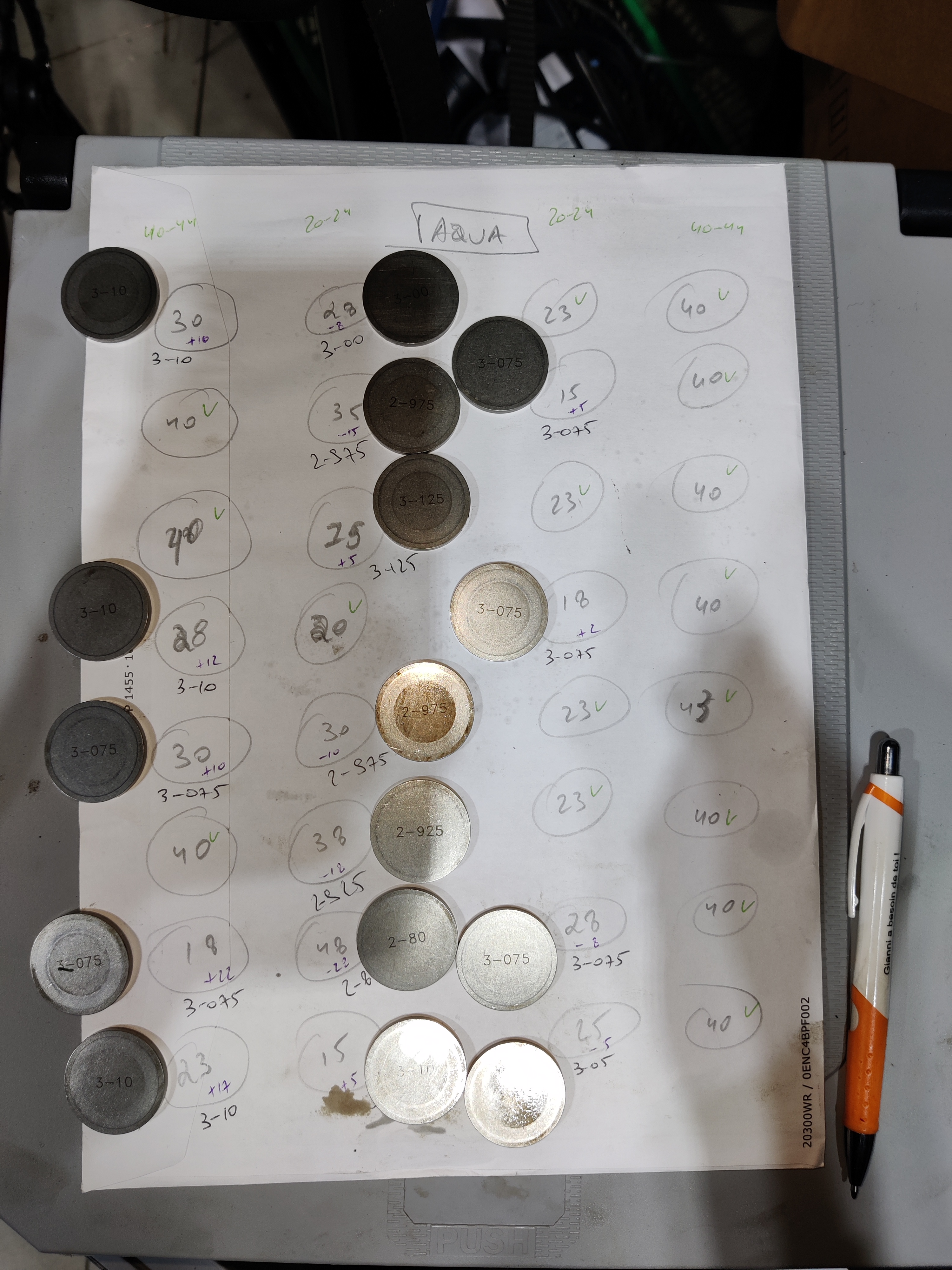

Démontage des AAC, retrait des pastilles de réglage (même sans les aac, ce n'est pas évident, aac en place, ça doit être un cauchemar).
Les pastilles mal positionnées seront retirées grâce à un tout petit tournevis plat et un aimant.

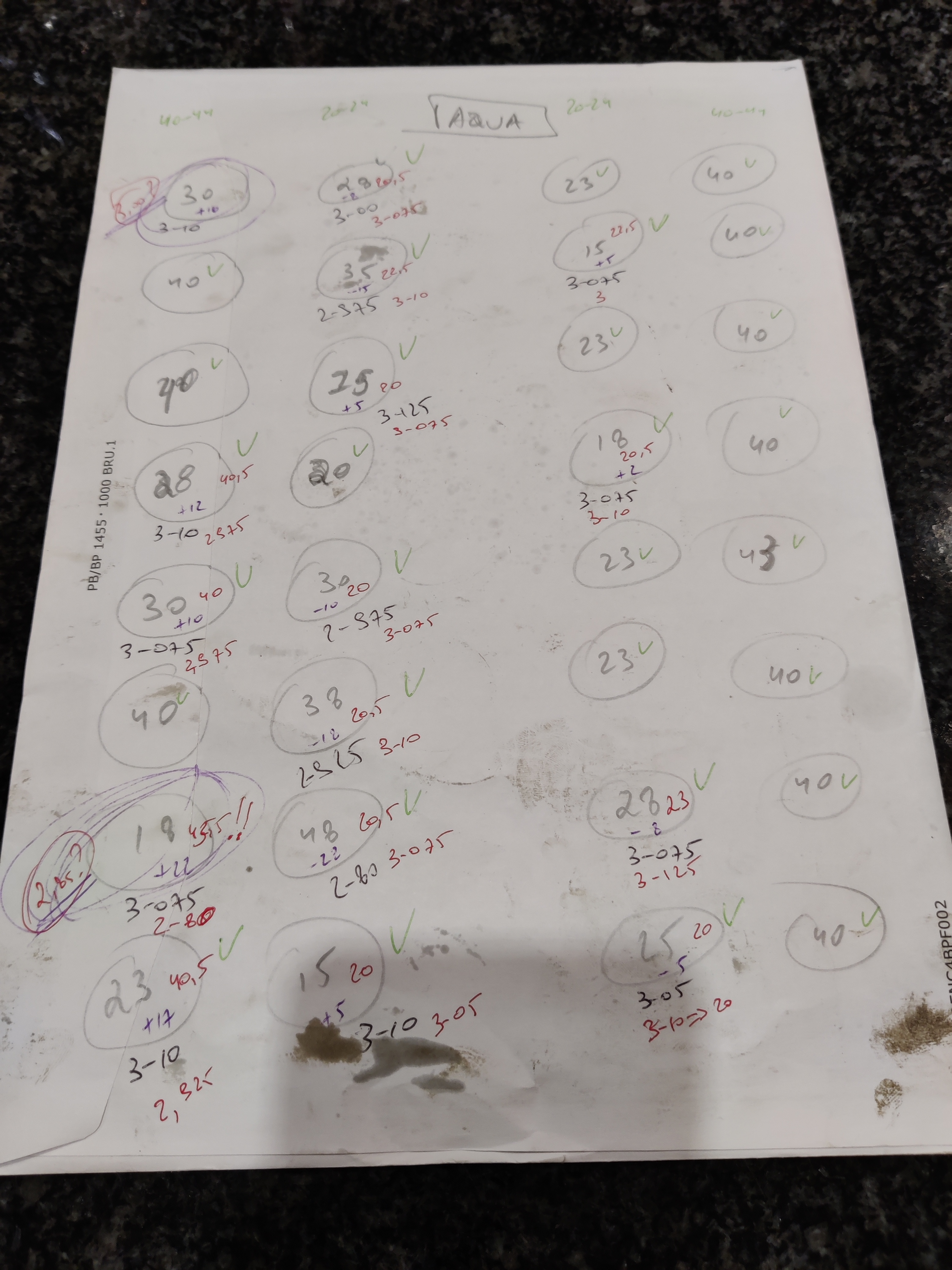

A partir de là, ce sont des maths élémentaires. On a la mesure du jeu, celui de la pastille d'origine, si le jeu est trop grand, il faut une pastille plus épaisse et inversement.
En déplaçant les pastilles, on arrive à corriger la grosse majorité des jeux.
Reste deux soupapes où je n'ai pas de pastille de la bonne taille. Il va falloir commander, ou alors regarder ce qui est monté sur mon moteur donneur d'organe, avec un peu de chance sur les 32, je devrais trouver mon bonheur...
Pour ceux qui n'auraient pas de moteur en trop, quelques pistes (elles font 31mm de diamètre).
1. Dispo sur eurospares à une dizaine d'euro le morceau, pas toutes les tailles en stock ceci dit.
2. Dispo sur superformance à moitié prix.
3. Dispo chez tous les bons revendeurs sous la marque Metelli, entre 2 et 3€ le bout.

Tu arrives bientôt à la fin de ce chantier de réfection totale du moteur, à coeur vaillant, rien d'impossible!
Pour les écroux cuivrés, il en existe donc en 13 au lieu de 12 en conservant le même filetage?
Avec tous ces joints démontés/remplacés/serrés, il faut croiser les doigts pour qu'il n'y ait pas de fuite au final...
Pour les pastilles, avec un peu de chance le moteur donneur va s'avérer utile. Sinon, les pastilles sont-elles "standard" en qualité d'acier, et existent-elles sous forme de kits en plusieurs épaisseurs, ou faut-il les commander à la pièce?

A priori, tous les joints seront neufs, pas de raison que ça fuite, le plus dur est d'utiliser le bon au bon endroit (il y a beaucoup de joints et ils sont en vracs dans -l'immense- boite maserati).
Il me semble que maserati faisait un kit de pastille mais à 300 balles la boite, on va s'en passer. Ca se commande à la pièce, et une pastille c'est une pastille, il n'y a pas de matériaux de l'espace, les 31mm ont été montées sur de vieilles volvo et audi/vw.
La fin, la fin, faut encore tout remettre en phase, les chaines des AAC et puis la distri.
J'ai pas encore regardé la méthode, ça ne doit pas être compliqué.

Tu as tout de même bien avancé, c'est beau et motivant !
Quel bonheur à faire ce pastillage... J'apprécie les poussoirs hydrauliques et les culbuteurs pour ça. Merci pour les références, elles seront à reporter sur la très pratique fiche tuto 3200GT
Pour les turbos et leurs réfections, je suis curieux de connaitre la suite.
