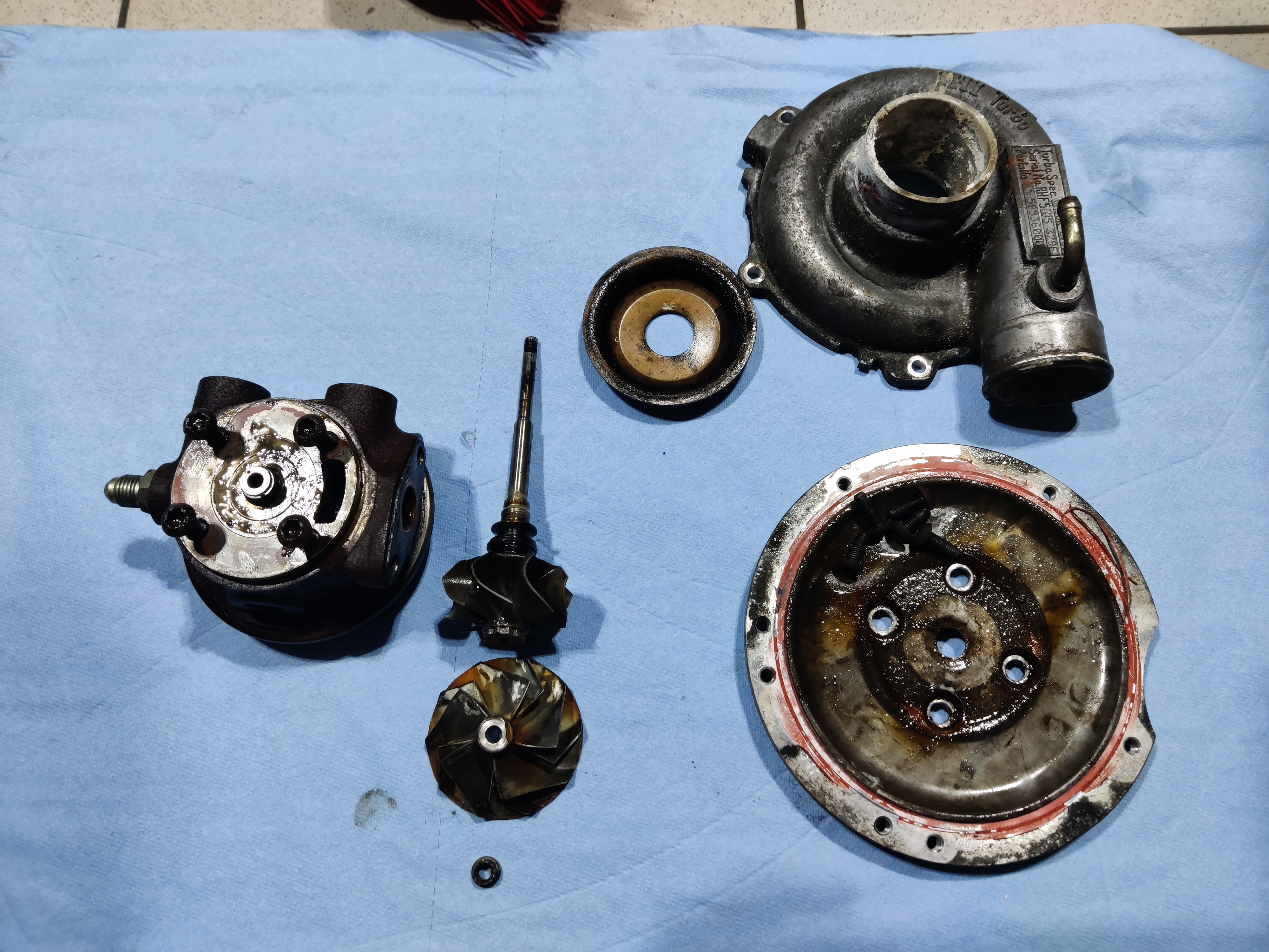

Du coup, j'ai jeté un oeil, ça s'ouvre facile quand même.
Alors le turbo vue d'ensemble (l'escargot coté échappement a déjà été retiré sur la photo.
On voit bien le LDR qui s'est fait un plaisir à déposer ses cristaux partout.
Bref, on ouvre le coté admission (la sortie d'air compressé du turbo). 5 vis et ça s'enlève.
On a accès à un petit écrou qu'il faut dévisser en tête de la turbine. Et puis on peut retirer l'arbre (par le coté échappement).
Il faut chauffer la turbine, ça semble être rentré en force, et sans dilater un peu le métal, faut y aller à la presse, pas l'idéal.
Voici l'ensemble des pièces (la partie roulement est dans la pièce de gauche, et probablement que le cylindre est pressé dans l'ensemble, je n'ai pas démonté, les roulements semblent bien.
Une photo des turbines originales pour comparer avec celles de RRT. C'est clair que surtout coté admission, elle est beaucoup plus travaillée.
![Confus :?](./images/smilies/icon_e_confused.gif)
