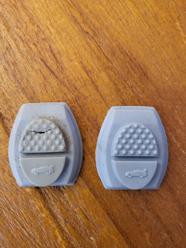

Bref, la cause est bien vite trouvée, le poussoir de ma clef est HS. :roll:
Assez courant semble t'il sur les 4200/GS, il faut dire que le caoutchouc tient que moyennement dans le temps, ça ne doit pas aider.

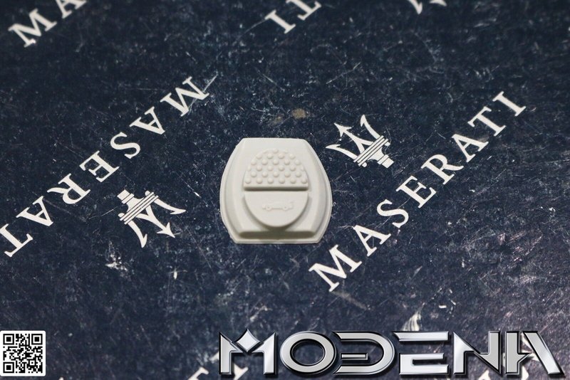

c) question subsidiaire, vous avez un lien pour acheter un nouveau caoutchouc à moins de 50€? :o
Messages : 8545
Re: Au cas où, désactiver l'alarme ou bidouiller la clef ?
Il y a ici, mais je le sens moyen ce site. :?
https://www.qyeetsl.com/genuine-maserat ... 874644.htm

Sinon pour les caoutchoucs j'ai acheté ici : https://www.scuderiacarparts.com/part/7 ... utton.html
